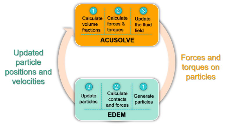

AcuSolve-EDEMの双方向(二方向)連成シミュレーションのワークフローを以下に示します。
図 2.
これに応じて、このチュートリアルは次の2つの部分で構成されます。
  1. AcuSolveの設定と形状のエクスポート
  2. EDEMの設定とシミュレーション

粒子の流体抗力は、Ergun-Wen-Yuモデルを使用して計算されます。AcuSolveは粒子の位置と速度の情報をEDEMから受け取り、粒子の抗力を計算して流体フィールドを更新します。この流体力情報がEDEMに戻され、これを使用して粒子の位置と速度が更新されます。このループがシミュレーションの最後まで繰り返されます。

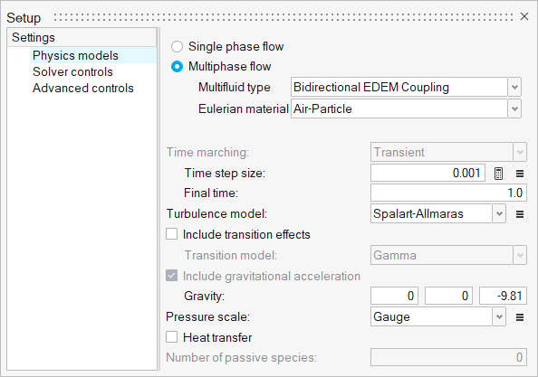

  1. 流れリボンから Physicsツールをクリックします。
    図 6.
    Setupダイアログが開きます。
  2. Physics modelsの設定で、Multiphase flowラジオボタンを選択します。
  3. Multifluid typeをBidirectional EDEM Couplingに変更します。
  4. Eulerian materialドロップダウンメニューをクリックし、リストからMaterial Libraryを選択します。
    材料ライブラリに新しい材料モデルを作成できます。

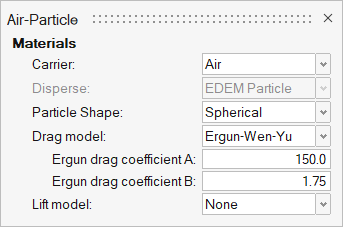

  5. Material LibraryダイアログでEDEM 2 Way Multiphaseを選択し、My Materialタブに切り替えて、をクリックして新しい材料モデルを追加します。
  6. マクロダイアログで、左上隅にあるEDEM Bidirectional Materialをクリックして、名前をAir-Particleに変更します。
  7. Carrier fieldをAirに設定します(まだ設定されていない場合)。
  8. 下図に示すように、抗力モデルと抗力係数を設定します。
    図 7.
  9. 材料モデルマクロダイアログを閉じて、Material Libraryダイアログを閉じます。
  10. Setupダイアログで、Eulerian MaterialをAir-Particleに設定します。
  11. Time step sizeを0.001に、Final timeを1にそれぞれ設定します。Turbulence modelにSpalart-Allmarasを選択します。以下のようにGravityが0, 0, -9.81に設定されていることを確認します。

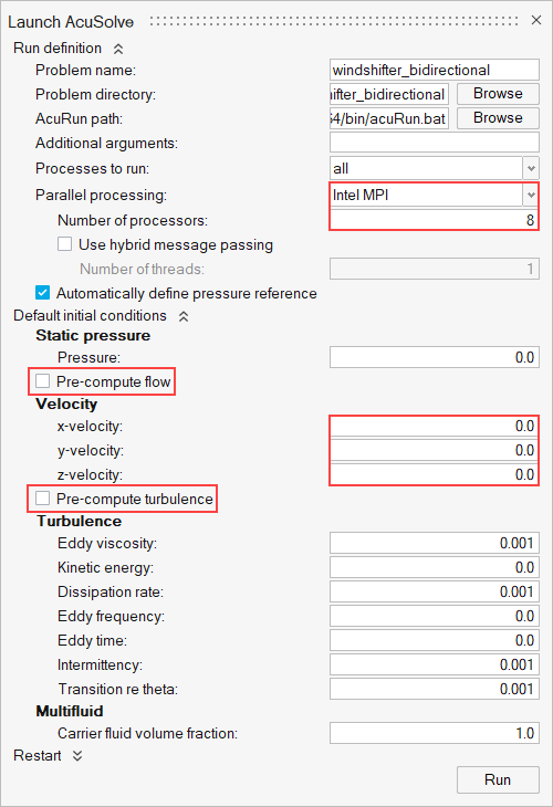

    Launch AcuSolveダイアログが開きます。
  4. Parallel processingオプションをIntel MPIに設定します。
  5. オプション: プロセッサーの数を、環境に応じて4または8に設定します。
  6. Default initial conditionsを拡張表示し、Pre-compute flowを非選択にし、velocity valuesを0に設定します。Pre-compute Turbulenceのチェックをオフにします。
  7. RunをクリックしてAcuSolveを起動します。

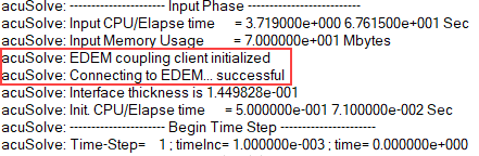

    図 36.
    AcuSolveEDEMの連成が成功すると、最初の時間ステップの前にAcuSolveログファイルにメッセージが出力されます。

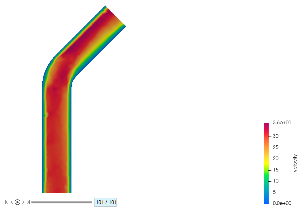

  9. 表示プロパティマクロダイアログで、表示をvelocityに設定し、Legendのトグルスイッチをアクティブにします。
  10. 凡例のUpper Boundを36に変更します。
  11. をクリックして、Colormap nameをRainbow Uniformに設定します。
    図 41.
  12. ガイドバーをクリックします。
    シミュレーションの最初の速度コンターは、次に示すようになものになります。
    図 42.

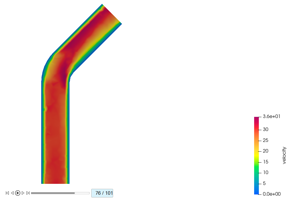

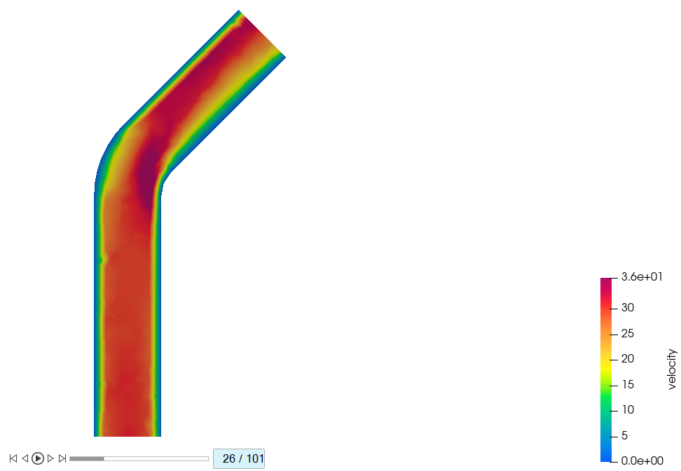

  13. 下部のスライダーを26、51、76、101番目のフレームまでドラッグすることで、0.25s、0.5s、0.75s、1.0sのコンターをプロットします。
    図 43.
    図 44.
    図 45.
    図 46.

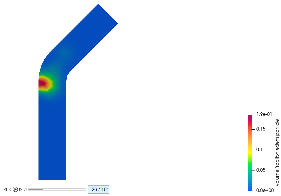

  14. PostブラウザSlice Plane 1を右クリックし、Editを選択します。

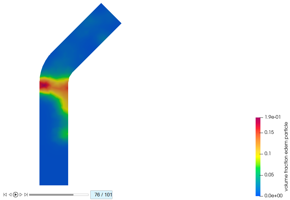

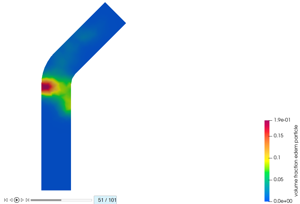

  15. マクロダイアログで、Display variableをvelocityからvolume fraction edem particleに変更し、凡例のUpper Boundを0.186に設定します。
  16. ガイドバーをクリックします。
    図 47.
  17. 0.5s(ステップ=51/101)、0.75s(ステップ=76/101)、1.0s(ステップ=101/101)のコンターをプロットして、流体領域内のEDEM粒子分布の体積分率を表示します。
    図 48.
    図 49.
    図 50.

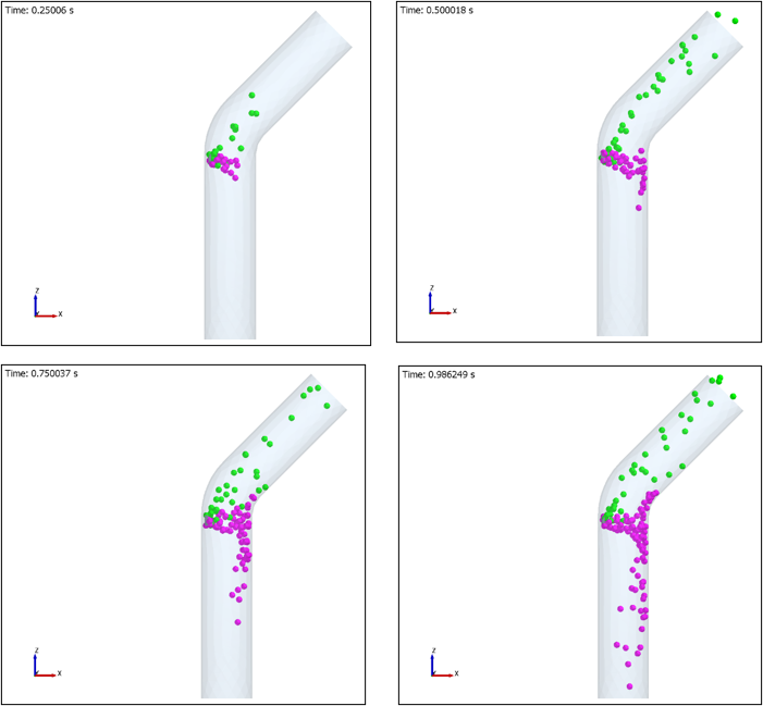

  8. View planeを+ Yに設定します。
    図 55.
  9. Viewerウィンドウで、Playback Speedを0.1xに設定し、再生アイコンをクリックして粒子流のアニメーションを再生します。
    図 56.
  10. ドロップダウンメニューをクリックして、別の時間ステップの結果をプロットすることもできます。
    図 57.
    現在のケースでは、0.25s、0.5s、0.75s、0.98sの結果をプロットして、入口と出口の流体領域内の粒子分布の体積分率を表示します。
    図 58.
    軽量粒子(緑色)は流体によって運ばれて上部の出口から領域を逃れ、重量粒子(マゼンダ)は長時間領域内部に留まり、その間に一部はパイプの底を通り抜けて落ちていくことを確認します。

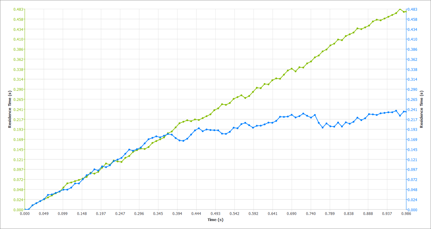

  11. メニューバーで、Create Graphアイコンをクリックします。
  12. Analyst Treeでをクリックして、プロットタイプをラインに変更します。
  13. X-axisタブをクリックし、下図のとおりに値が設定されていることを確認します。
    図 59.
  14. Y-axisタブをクリックします。下図のとおりに値を設定することで、シミュレーション時にわたる重い粒子の平均滞留時間のプロットを作成します。
    図 60.
  15. をクリックして別のY軸を追加し、TypeをLight particleに設定します。
    図 61.
  16. その他のオプションはすべてそのまま変更せずに、Create Graphをクリックして両方の粒子の平均滞留時間のプロットを作成します。
    図 62.
    緑色のプロットは重い粒子を表し、重い粒子の平均滞留時間の方が軽い粒子(青色)よりも長いことが確認できます。
