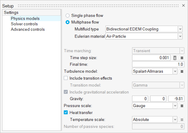

  2. Physics modelsの設定で、Multiphase flowラジオボタンを選択します。
  3. Multifluid typeをBidirectional EDEM Couplingに変更します。
  4. Eulerian materialドロップダウンメニューをクリックし、リストからMaterial Libraryを選択します。
    材料ライブラリに新しい材料モデルを作成できます。
  5. Material LibraryダイアログでEDEM 2 Way Multiphaseを選択し、My Materialタブに切り替えて、をクリックして新しい材料モデルを追加します。

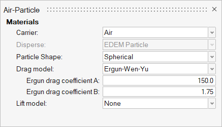

  6. マクロダイアログで、左上隅にあるEDEM Bidirectional Materialをクリックして、名前をAir-Particleに変更します。
  7. Carrier fieldをAirに設定します(まだ設定されていない場合)。
  8. 下図に示すように、抗力モデルと抗力係数を設定します。
    図 6.
  9. 材料モデルマクロダイアログを閉じて、Material Libraryダイアログを閉じます。
  10. Setupダイアログで、Eulerian MaterialをAir-Particleに設定します。
  11. Time step sizeを0.001に、Final timeを1にそれぞれ設定します。Turbulence modelにSpalart-Allmarasを選択します。
  12. Gravityが0, 0, -9.81に設定されていることを確認します。
  13. Heat transferチェックボックスを選択します。

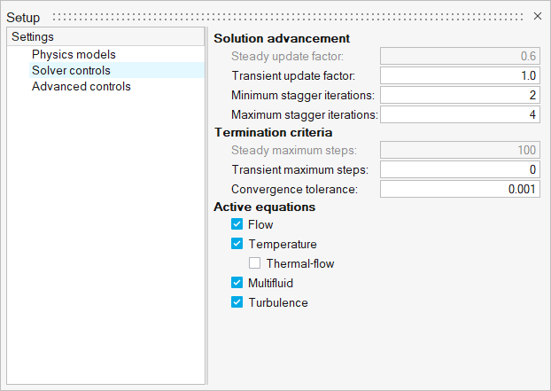

  14. Solver controls設定をクリックして、Minimum stagger iterationsを2に、Maximum stagger iterationsを4にそれぞれ設定します。
    図 8.
  15. ダイアログを閉じてモデルを保存します。

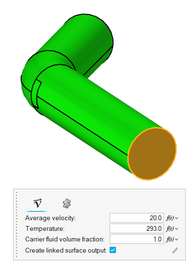

  2. 下図でハイライトされているInlet面をクリックします。マクロダイアログで、Average velocityに20m/s、Temperatureに293K、Carrier fluid volume fractionに1.0の値を入力します。
    図 11.
  3. ガイドバーで、をクリックしてコマンドを実行し、ツールを終了します。

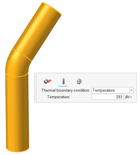

  7. 入口面と出口面を除くすべての面を選択します。
  8. マクロダイアログで、Temperatureタブをクリックし、下図に示すようにパラメータを設定します。
    図 15.
  9. ガイドバーをクリックすると、コマンドを実行し、ツール内に留まります。

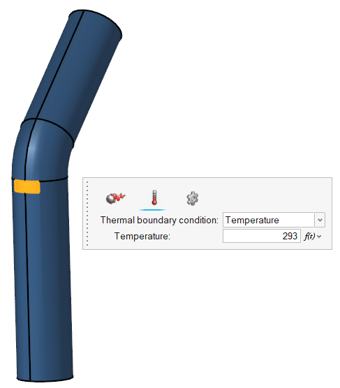

  10. 下図でハイライトされている面を選択します。マクロダイアログで、Temperatureタブをクリックし、次に示すようにパラメータを設定します。
    図 16.
  11. ガイドバーをクリックします。

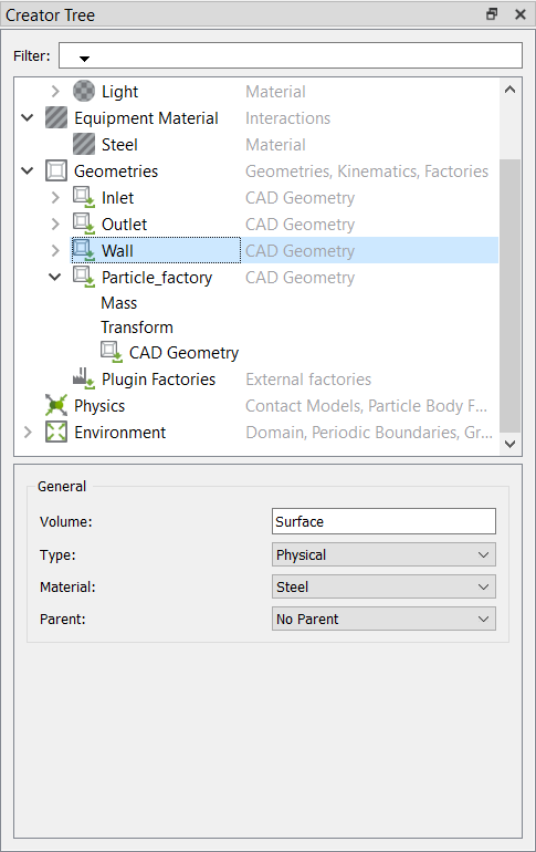

  5. Wall形状セクションをクリックし、TypeをPhysicalに、MaterialをSteelに設定します(まだ設定していない場合)。

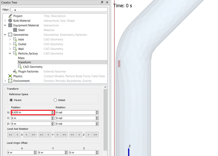

  8. Particle_factoryで、Transformをクリックします。X-Positionを0.035mに設定します。
    図 30.
    注: Opacityの値を0.2に設定し、パイプ形状内部の変換後のサーフェス位置を表示します。
    これは、粒子が流体領域内に生成されていることを確認するためです。

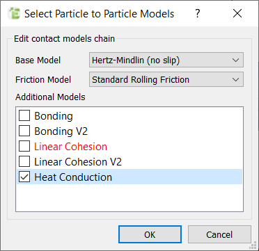

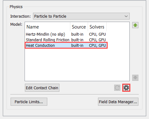

  2. InteractionドロップダウンをParticle to Particleに設定し、Edit Contact Chainをクリックします。
  3. ダイアログでHeat Conductionをアクティブにして、OKをクリックします。
    図 31.
  4. Physicsタブで、Heat Conductionをクリックしてをクリックします。

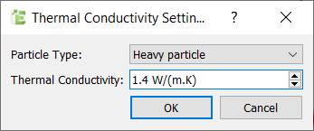

  5. ダイアログでHeavy particleとLight particleのThermal conductivityを1.4W/mKに設定して、OKをクリックします。

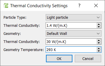

  6. Physicsタブで、InteractionをParticle to Geometryに変更し、Edit Contact Chainをクリックします。
  7. ダイアログでHeat Conductionをアクティブにして、OKをクリックします。
  8. Physicsタブで、Heat Conductionをクリックしてをクリックします。
  9. ダイアログで粒子のthermal conductivityを1.4W/mKに設定し、壁のconductivityとtemperatureをそれぞれ30W/mKと293Kに設定します。OKをクリックします。

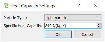

  14. ダイアログで両方の粒子タイプのspecific heat capacityを840J/kgKに設定して、OKをクリックします。

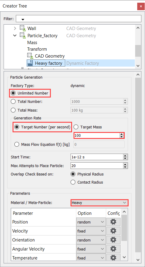

  1. CreatorツリーでParticle_factoryを右クリックしてAdd Factoryを選択します。
  2. 新しいファクトリの名前をHeavy factoryに変更します。
  3. 下図に示すように粒子の生成パラメータを設定します。
    図 36.
  4. Velocityの横のをクリックし、X-velocityを1m/sに設定してOKをクリックします。
  5. Temperatureの横のをクリックし、値を363Kに設定してOKをクリックします。
    注: TemperatureとHeat Fluxの欄は、熱伝達のプロパティが定義されていない限り表示されません。
  6. 同じパラメータを使用して手順1~5を繰り返し、Light factoryという別のファクトリを作成します。ただし、MaterialにはLightを設定します。

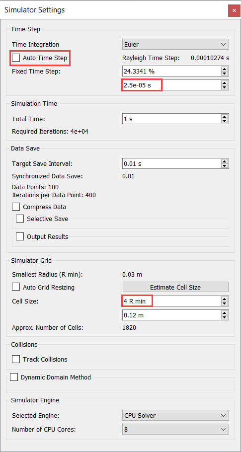

  1. 左上隅のをクリックして、EDEMのSimulatorタブに移動します。
  2. Simulator Settingsタブで、Time Integration schemeをEulerに設定し、Auto Time Stepチェックボックスを無効にします。
  3. Fixed Time Stepを2.5e-5sに設定します。
    注: 一般的に、time step sizeには、DEMシミュレーションの安定性を確保するために、Rayleigh Time Stepの20~40%の値が推奨されます。
  4. Total Timeを1sに設定し、Target Save Intervalを0.01sに設定します。
  5. Cell Sizeを4Rminに設定します。
    一般的に、最適なセルサイズとして3~6Rminの範囲の値が推奨されます。
  6. Selected EngineをCPU Solverに設定し、可用性に基づいてNumber of CPU Coresを設定します。
    図 37.

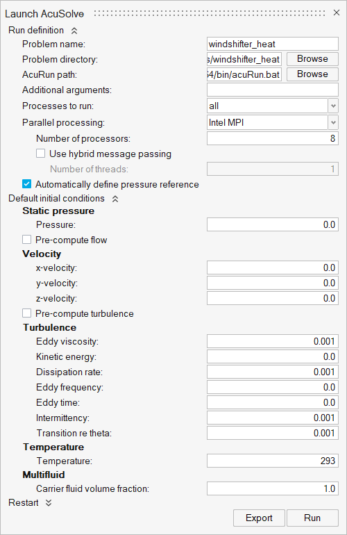

    Launch AcuSolveダイアログが開きます。
  4. Parallel processingオプションをIntel MPIに設定します。
  5. オプション: プロセッサーの数を、環境に応じて4または8に設定します。
  6. Default initial conditionsを拡張表示し、Pre-compute flowを非選択にし、velocity valuesを0に設定します。Pre-compute Turbulenceのチェックをオフにします。
  7. Temperatureを293Kに設定します。
  8. RunをクリックしてAcuSolveを起動します。

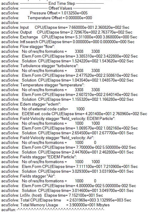

    AcuSolveの実行が開始されると、Run Statusダイアログが開きます。

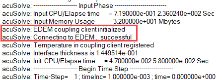

  9. このダイアログで、AcuSolve実行を右クリックし、View log fileを選択します。
    EDEMとの連成が成功すると、その情報がログファイルに出力されます。
    図 42.
    シミュレーションが完了した後、実行時間のサマリーがログファイルの末尾に出力されます。
    図 43.

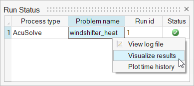

  1. HyperMesh CFDで、Run Statusダイアログで実行するAcuSolveを右クリックし、Visualize resultsを選択します。
    図 44.
    Postリボンに結果が読み込まれます。

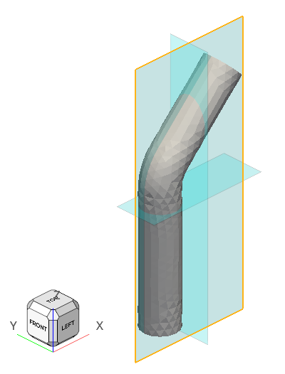

  2. Slice Planesツールをクリックします。
    図 45.
  3. 下図に示されているx-z平面を選択します。
    図 46.
  4. スライス平面のマクロダイアログで、をクリックしてスライス平面を作成します。

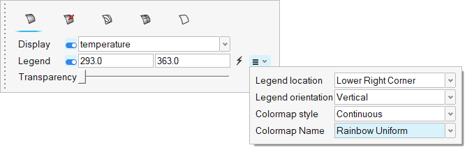

  5. 表示プロパティマクロダイアログで、表示をtemperatureに設定し、Legendのトグルスイッチをアクティブにします。
  6. 凡例の範囲を293363に変更します。
  7. をクリックして、Colormap nameをRainbow Uniformに設定します。
    図 47.

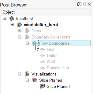

  9. Postブラウザで、Flow Boundariesのアイコンをクリックすることで、表示をオフにします。
    図 48.

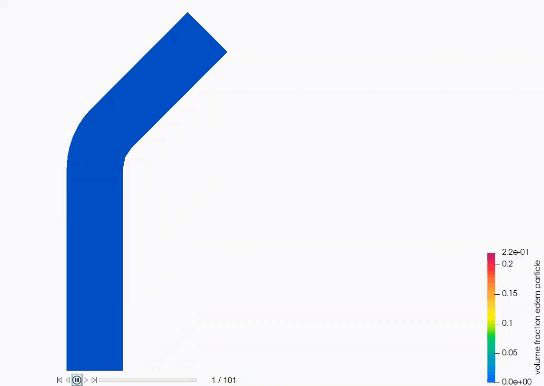

  11. Animationツールバーのをクリックして、温度コンターのアニメーションを表示します。
    図 50.
  12. EDEM粒子変数の体積分率をプロットするには、PostブラウザSlice Plane 1を右クリックして、Editを選択します。
  13. 表示プロパティマクロダイアログで、display variableをtemperatureからvolume fraction edem particleに変更し、legend boundsを00.2190に設定します。
  14. ガイドバーをクリックします。
  15. をクリックしてアニメーションを開始します。
    図 51.

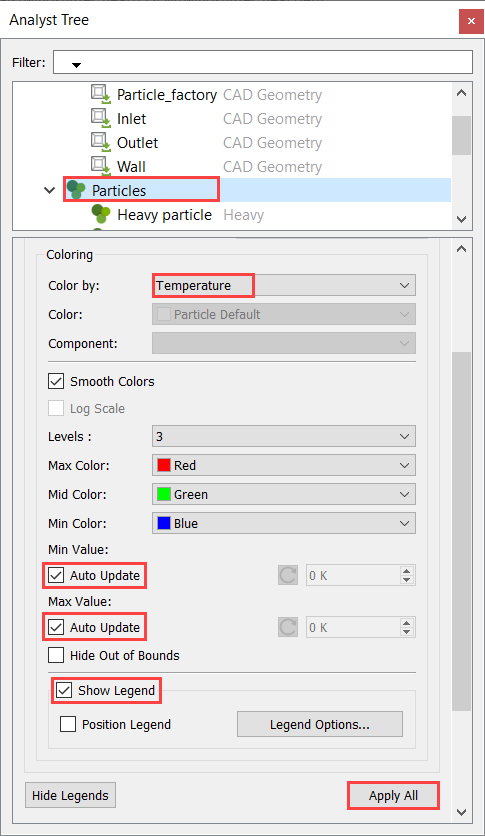

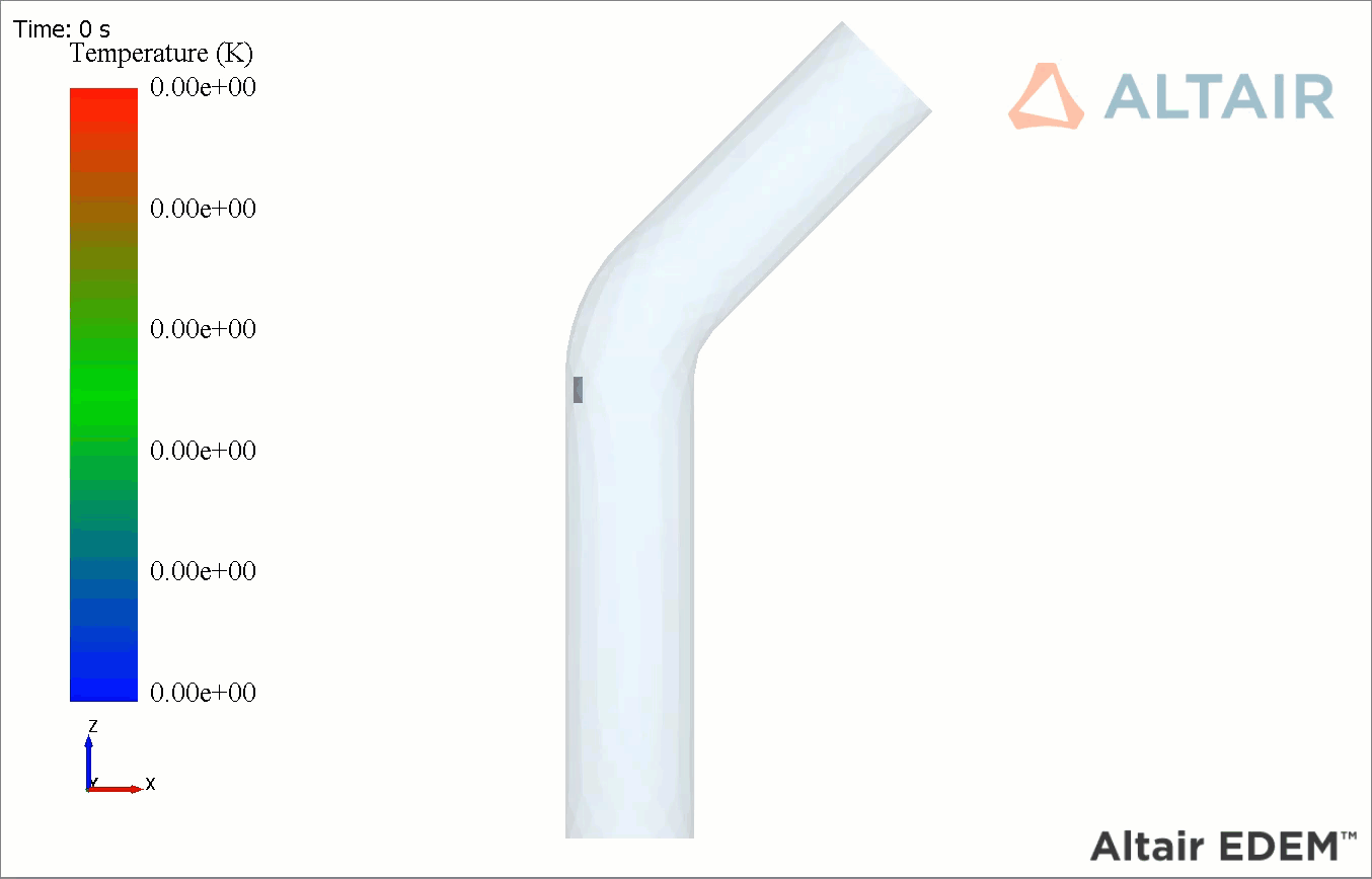

  1. EDEMのシミュレーションの完了後、左上隅のをクリックして、EDEMのAnalystタブに移動します。
  2. AnalystツリーでDisplay > Geometriesを拡張表示し、Wallをクリックします。
  3. Display ModeがFilledに設定されていることを確認し、Opacityを0.2に設定します。

  4. Analystツリーで、Particlesをクリックします。
  5. ColoringをTemperatureに設定します。
  6. Min ValueとMax ValueのAuto Updateチェックボックスを両方ともアクティブにします。
  7. Show Legendチェックボックスを選択します。
  8. Apply Allをクリックします。
    図 53.
  9. メニューバーで、以下をクリックすることで時間を0に設定します。
    図 54.
  10. View planeを+ Yに設定します。
    図 55.
  11. Viewerウィンドウで、Playback Speedを0.1xに設定し、をクリックして粒子流のアニメーションを再生します。
    図 56.
    生成時に温度が高くなった粒子が、流体相とエネルギーを交換することで冷たくなる様子を観察します。
