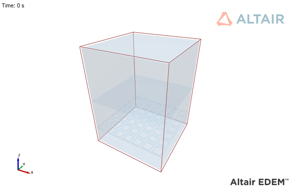

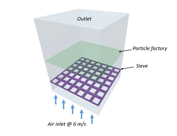

ここで解析する問題を以下の図に示します。このモデルは、5Hzの周波数で振動し振幅が0.02mである単純なふるいで構成されます。粒子は1m/sの速度で上部からシステム内に取り込まれます。粒子はふるいの開口部を通って降下し、下部の入口から空気が吹き出ると、軽い棒状粒子が重い球体粒子から分離します。入口のフェイスに適用される平均速度は6m/sで、メッシュモーションにはArbitrary Lagrangian-Eulerianアプローチが使用されます。
図 1.

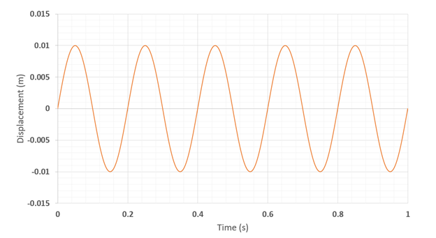

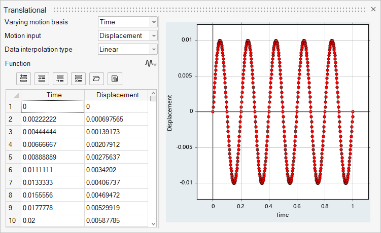

Z軸に沿った正弦波運動がシーブに割り当てられます。モーションプロファイルを以下に示します。
図 2.

  2. ダイアログで、問題用ディレクトリに移動し、sieve.demファイルを開きます。
    形状が読み込まれます。
    図 3.

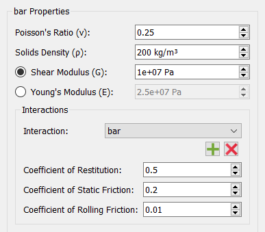

  3. Creatorツリーで、Solids Densityプロパティを200kg/m3に、Shear Modulusを1e7Paに設定します。
  4. Interactionの下のをクリックして、棒状粒子間の衝突に関する相互作用のプロパティを定義します。ダイアログでOKをクリックします。
  5. 次の図に示すように相互作用係数を設定します。

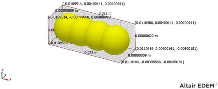

  6. Creatorツリーでbarを右クリックしてAdd Shape from Library > Straight Four Sphere Shapeを選択します。
  7. 粒子の名前をbarに変更します。
  8. barの下のPropertiesをクリックします。

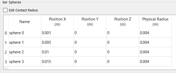

  9. barのSpheresパネルで、下図に示すようにPhysical RadiusとXYZの位置を設定します。
    図 5.

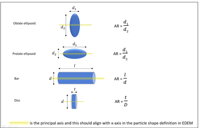

    注: 非球体の形状を定義する際には、下の図に示すように粒子の主軸がX軸に沿っていることを確認する必要がります。いくつかの標準的な形状の主軸定義については、このチュートリアルの後半で説明します。
    図 6.

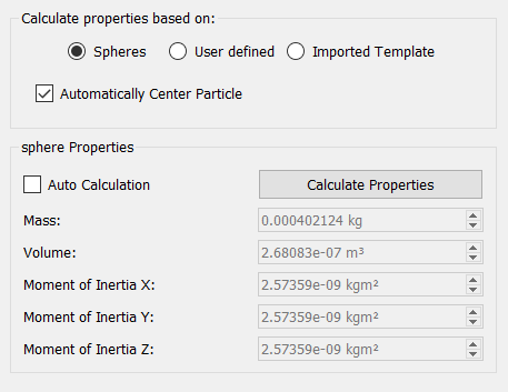

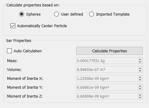

  10. Creatorツリーで、Calculate Propertiesをクリックします。
    図 7.
    注: "Automatically Center Particle"オプションがアクティブなので、EDEMが粒子内の球体の位置を内部調整します。球体の位置がわずかに変更される可能性がありますが、粒子の全体寸法は変わりません。

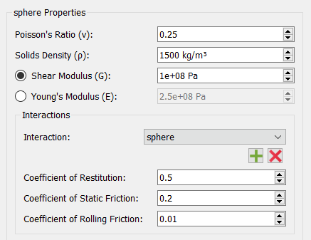

  12. 材料の名前をsphereに変更します。
  13. Solids Densityプロパティを1500kg/m3に設定します。

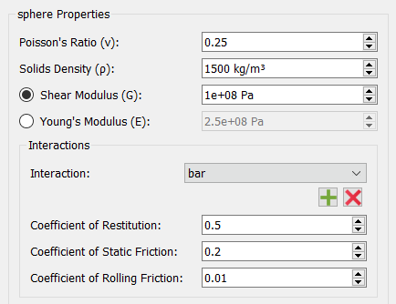

  14. Interactionの下のをクリックして、球体粒子との衝突に関する相互作用のプロパティを定義します。ダイアログでsphereを選択し、OKをクリックします。
  15. 次の図に示すように相互作用係数を設定します。
    図 8.

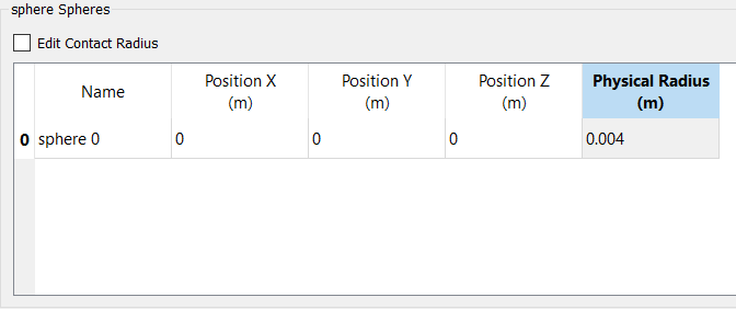

  18. Creatorツリーでsphereを右クリックしてAdd Shape from Library > Single Sphere Shapeを選択します。
  19. 粒子の名前をsphereに変更します。
  20. barの下のPropertiesをクリックします。
  21. sphereのSpheresパネルで、球体のPhysical Radiusを0.004mに設定し、Enterを押します。
    図 10.
  22. Creatorツリーで、Calculate Propertiesをクリックします。

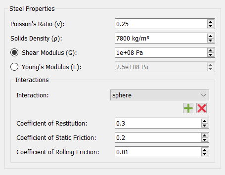

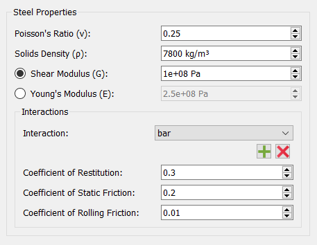

  23. Equipment Materialを右クリックし、Add Equipment Materialを選択します。
  24. 材料の名前をSteelに変更します。
  25. Solids Densityプロパティを7800kg/m3に設定します。
  26. Interactionの下のをクリックして、棒状粒子との衝突に関する相互作用のプロパティを定義します。ダイアログでbarを選択し、OKをクリックします。
  27. 次の図に示すように相互作用係数を設定します。
    図 12.

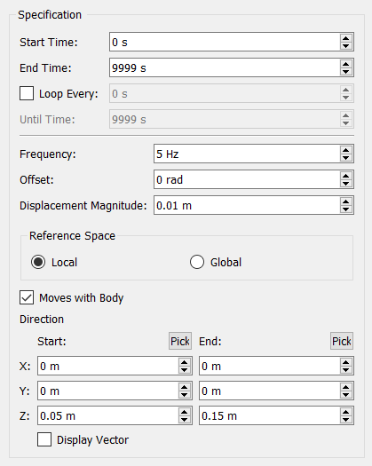

  3. Sieve右クリックし、Add Motion > Add Sinusoidal Translation Kinematicを選択します。
  4. これにoscillationという名前を付け、下図に示すようにパラメータを設定します。
    図 14.

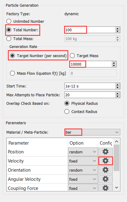

  8. factoryを右クリックし、Add Factoryを選択します。これにbar factoryという名前を付けます。
  9. 下図に示すように粒子の生成パラメータを設定します。
    図 15.
  10. Velocityの横のをクリックし、Z-velocityを-1m/sに設定してOKをクリックします。

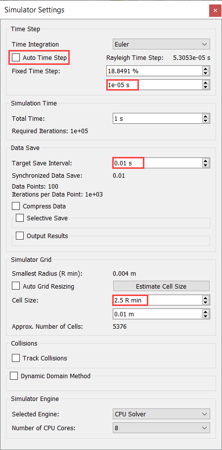

  1. 左上隅のをクリックして、EDEMのSimulatorタブに移動します。
  2. Simulator Settingsタブで、Time Integration schemeをEulerに設定し、Auto Time Stepチェックボックスを無効にします。
    注: Auto Time Stepは、AS-EDEM双方向連成シミュレーションには使用しないでください。
  3. Fixed Time Stepを1e-5sに設定します。
    注: 一般的に、time step sizeには、DEMシミュレーションの安定性を確保するために、Rayleigh Time Stepの20~40%の値が推奨されます。DEMモデルの時間ステップを設定する際は、CFD時間ステップがDEM時間ステップの整数倍となるようにします。この場合、CFD時間ステップは1e-3で、DEM時間ステップの50倍となっています。これにより、各データ交換間隔の最後に両方のソルバーの物理的な時間が一致することが保証されます。また、ほとんどの場合で推奨されるCFD対DEMの時間ステップの比率の範囲は50~200です。
  4. Total Timeを1sに設定し、Target Save Intervalを0.01sに設定します。
  5. Cell Sizeを2.5Rminに設定します。
    一般的に、最適なセルサイズとして2~6Rminの範囲の値が推奨されます。
  6. Selected EngineをCPU Solverに設定し、可用性に基づいてNumber of CPU Coresを設定します。
    図 16.

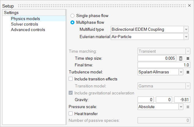

  1. 流れリボンから Physicsツールをクリックします。
    図 19.
    Setupダイアログが開きます。
  2. Physics modelsの設定で、Multiphase flowラジオボタンを選択します。
  3. Multifluid typeをBidirectional EDEM Couplingに変更します。
  4. Eulerian materialドロップダウンメニューをクリックし、リストからMaterial Libraryを選択します。
    材料ライブラリに新しい材料モデルを作成できます。

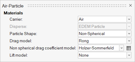

  5. Material LibraryダイアログでEDEM 2 Way Multiphaseを選択し、My Materialタブに切り替えて、をクリックして新しい材料モデルを追加します。
  6. マクロダイアログで、左上隅にあるEDEM Bidirectional Materialをクリックして、名前をAir-Particleに変更します。
  7. Carrier fieldをAirに設定します(まだ設定されていない場合)。
  8. particle shapeをNon-Sphericalに設定します。
  9. drag modelをRongに設定します。
  10. Non spherical drag coefficient modelをHolzer-Sommerfeldに設定します。
    図 20.
  11. drag coefficient modelドロップダウンの横のテーブルアイコンをクリックします。

    注: ここで入力するボリューム(体積)は、粒子プロパティの下のEDEMから取得する必要があります。EDEMモデルに表示されるボリュームの値には少しばらつきが見られるかもしれませんが、問題ありません。
    次に、粒子の直径の長さ比率に基づいてアスペクト比が計算されます。ARの2.75は棒状の粒子、1は球体形状の粒子に対応します。粒子のボリュームは、粒子プロパティの下のEDEMから取得できます。シミュレーションに単一形状の粒子が含まれている場合、volume欄はゼロに設定できます。
    下の画像は、いくつかの標準的な非球形粒子形状のアスペクト比の定義を説明しています。
    図 22.

  14. Setupダイアログで、Eulerian MaterialをAir-Particleに設定します。
  15. Time step sizeを0.005に、Final timeを1にそれぞれ設定します。Turbulence modelにSpalart-Allmarasを選択します。
  16. Gravityが0, 0, -9.81に設定されていることを確認します。
  17. Pressure scaleをAbsoluteに設定します。

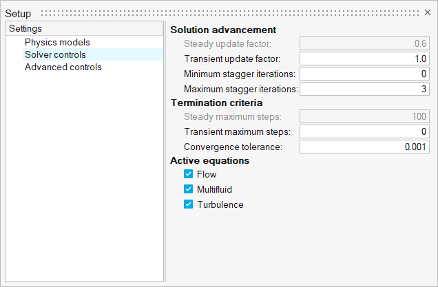

  18. Solver controls設定をクリックして、Maximum stagger iterationsを3に設定します。
    図 24.

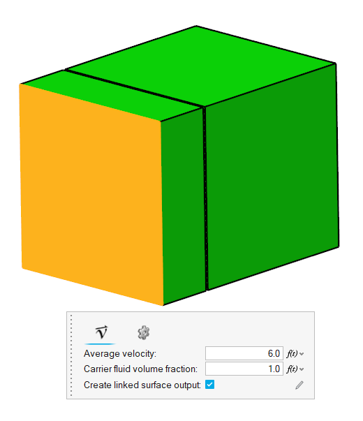

  1. 流れリボンのProfiledツールグループから、Profiled Inletツールをクリックします。
    図 26.
  2. 下図でハイライトされているInlet面をクリックします。マクロダイアログで、Average velocityに6m/sという値を入力し、Carrier fluid volume fractionに1.0と入力します。
    図 27.
  3. ガイドバーで、をクリックしてコマンドを実行し、ツールを終了します。

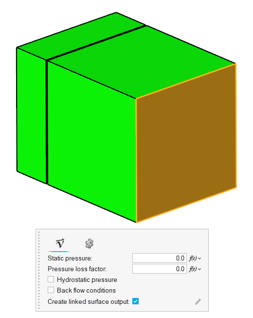

  4. Outletツールをクリックします。
    図 28.
  5. 下図でハイライトされている面を選択し、ガイドバーをクリックします。
    図 29.

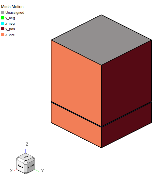

  1. Motionリボンから Planar Slipツールをクリックします。

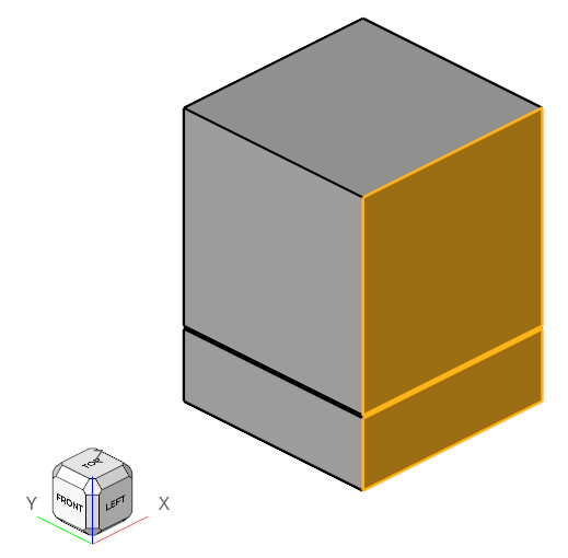

    図 31.
  2. 下図でハイライトされている2つのサーフェスを選択します。
    選択したサーフェスはY座標が最小です。
    図 32.
  3. Mesh Motionの凡例で、Planar Slipをダブルクリックしてy_negという名前に変更します。
  4. ガイドバーをクリックすると、コマンドを実行し、ツール内に留まります。
  5. 手順2~4を繰り返し、最大Y座標、最小X座標、最大X座標のサーフェスに対するさらに3つの平面滑り境界条件を作成します。これらのグループに、それぞれy_posx_negx_posという名前を付けます。
    4つの平面滑り条件を定義すると、Mesh Motionの凡例は次に示すようなものになります。

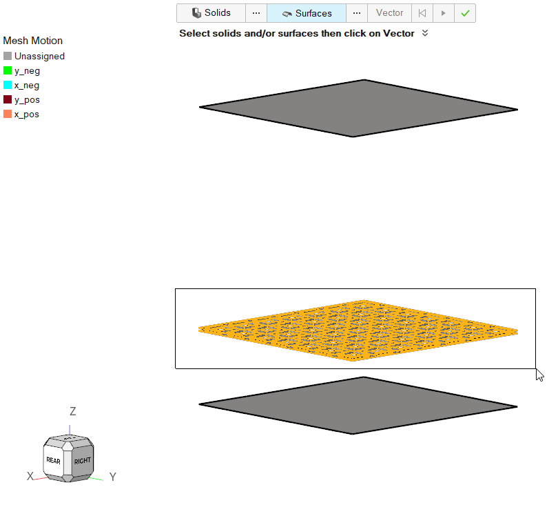

  2. Mesh Motionの凡例でUnassignedを右クリックしてIsolateを選択します。
  3. ガイドバーで、アクティブなセレクターをSurfacesに変更します。
  4. ボックス選択を使用して、下の図に示すようにすべてのシーブサーフェス(ふるい面)を選択します。
    入口または出口のサーフェスを選択していないことを確認します。
    図 35.

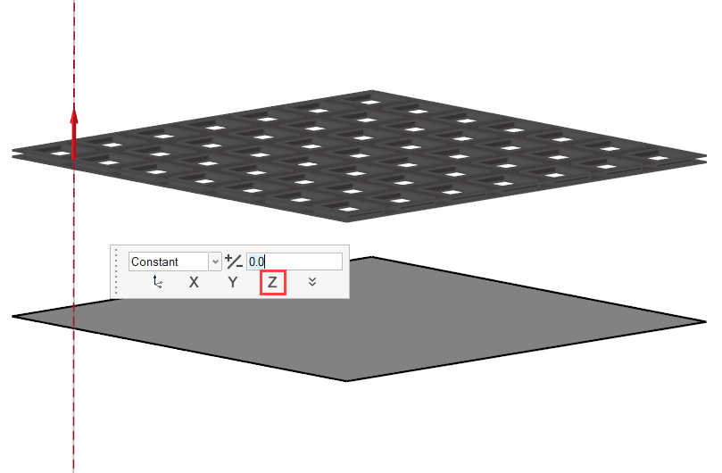

  5. ガイドバーVectorをクリックします。
  6. モデリングウィンドウでシーブサーフェスの任意の場所をクリックします。
  7. マクロダイアログZをクリックして、軸をグローバルZ軸に沿わせます。
    図 36.

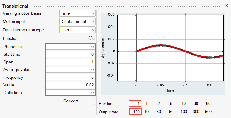

  8. マクロダイアログで、typeをTime-varyingに変更し、プロットアイコンをクリックします。
    図 37.

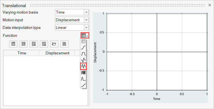

  9. new plotダイアログで、Function Specificationのテーブルアイコンの横のドロップダウンをクリックし、oscillatingオプションを選択します。
    図 38.
  10. 下の図に示すように、正弦関数の値を入力します。
    図 39.
  11. Convertをクリックして、正弦関数を乗数関数の配列に変換します。
    並進運動のモーションプロファイルは次に示すようなものになります。
    図 40.

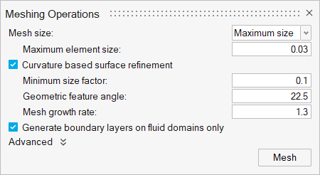

  1. メッシュリボンから Volumeツールをクリックします。
    図 41.
    Meshing Operations ダイアログが開きます。
  2. Mesh sizeをMaximum sizeに設定し、Maximum element sizeを0.03に変更します。
    図 42.
  3. Meshをクリックします。
    Run Statusダイアログが開きます。解析が実行すると、ステータスが更新され、ダイアログが閉じます。
    ヒント: メッシュジョブを右クリックし、View log fileを選択してメッシングプロセスの概要を表示します。

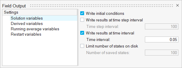

    Field Outputダイアログが開きます。
  2. Write Initial Conditionsチェックボックスをアクティブにします。
  3. Write results at time step intervalチェックボックスをオフにします。
  4. Write results at time intervalチェックボックスをアクティブにします。
  5. Time step intervalを0.05に設定します。

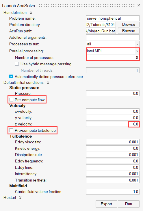

    Launch AcuSolveダイアログが開きます。
  4. Parallel processingオプションをIntel MPIに設定します。
  5. オプション: プロセッサーの数を、環境に応じて4または8に設定します。
  6. Default initial conditionsを展開し、Pre-compute flowチェックボックスをオフにして、z-velocityの値を6に設定します。Pre-compute Turbulenceのチェックをオフにします。
  7. RunをクリックしてAcuSolveを起動します。

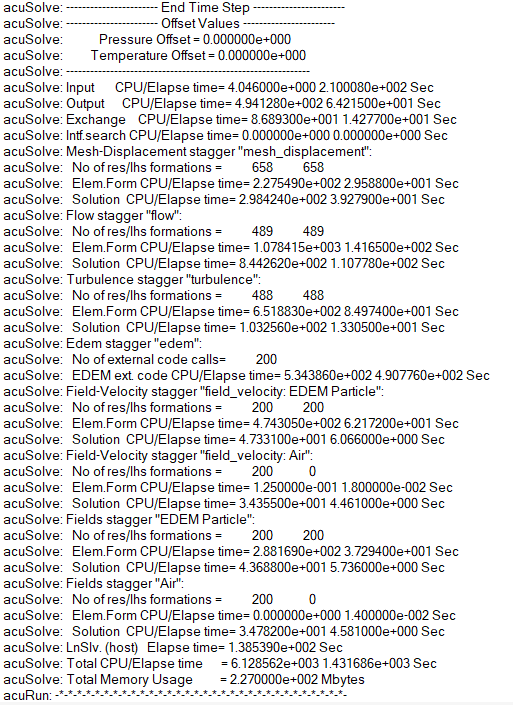

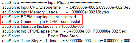

  8. このダイアログで、AcuSolve実行を右クリックし、View log fileを選択します。
    EDEMとの連成が成功すると、その情報がログファイルに出力されます。
    図 49.
    シミュレーションが完了した後、実行時間のサマリーがログファイルの末尾に出力されます。

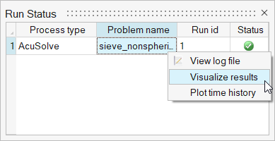

  1. HyperMesh CFDで、Run Statusダイアログで実行するAcuSolveを右クリックし、Visualize resultsを選択します。
    図 51.
    Postリボンに結果が読み込まれます。

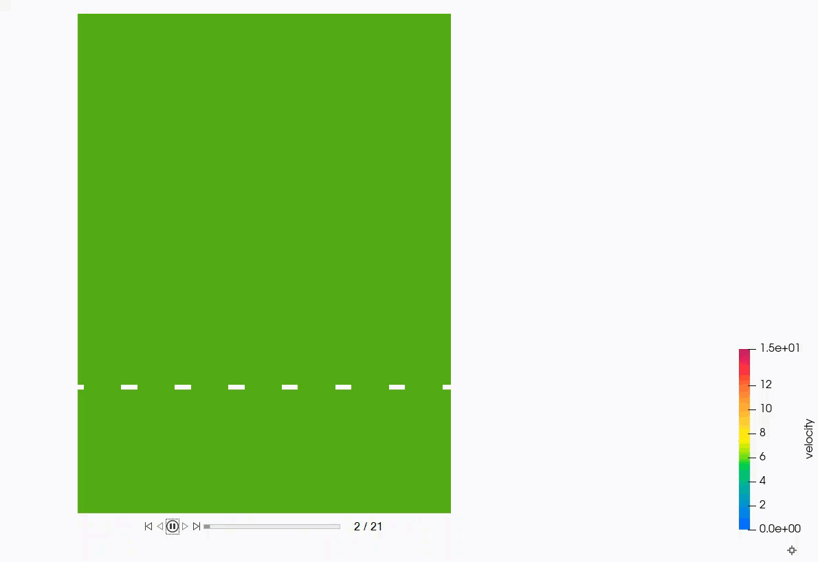

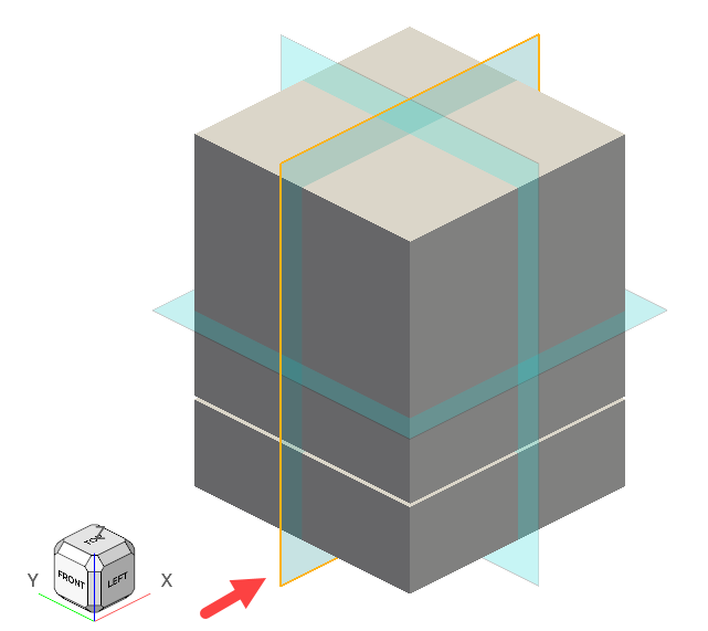

  2. Slice Planesツールをクリックします。
    図 52.
  3. 下図に示されているx-z平面を選択します。
    図 53.
  4. スライス平面のマクロダイアログで、をクリックしてスライス平面を作成します。

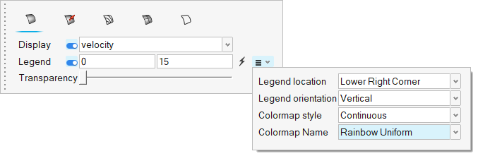

  5. 表示プロパティマクロダイアログで、表示をvelocityに設定し、Legendのトグルスイッチをアクティブにします。
  6. 凡例の範囲を015に変更します。
  7. をクリックして、Colormap nameをRainbow Uniformに設定します。
    図 54.
  8. ガイドバーをクリックします。
  9. Postブラウザで、Flow Boundariesのアイコンをクリックすることで、表示をオフにします。
    図 55.
  10. ビューキューブでLeft面を選択し、モデルをx-z平面に合わせます。
    図 56.
  11. Animationツールバーのをクリックして、速度コンターのアニメーションを表示します。
    図 57.

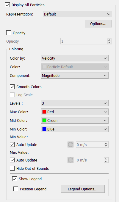

  5. ColoringをVelocityに設定します。
  6. Min ValueとMax ValueのAuto Updateチェックボックスを両方ともアクティブにします。
  7. Show Legendチェックボックスを選択します。
  8. Apply Allをクリックします。
    図 59.

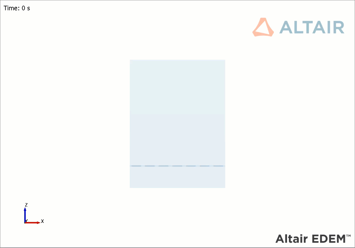

  9. メニューバーで、以下をクリックすることで時間を0に設定します。
    図 60.
  10. View planeを+ Yに設定します。
    図 61.
  11. Viewerウィンドウで、Playback Speedを0.1xに設定し、をクリックして粒子流のアニメーションを再生します。
    図 62.
    軽い棒状粒子が流入流体によって吹き飛ばされ、重い粒子がシーブの開口部を通って降下する様子を観察します。
