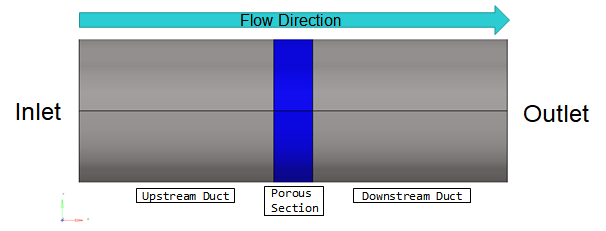

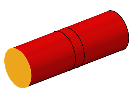

このチュートリアルで扱う問題を以下の図に示します。この問題には、流れの部分に多孔質媒体による円筒状流路があります。この部分を流れが通過すると、圧力の低下が観測されます。このシミュレーションでは、流入速度を流れに割り当て、多孔質媒体の両端間に発生する圧力低下を計算します。多孔質部分の長さは0.06mで、流体は密度が1.225kg/m3の空気流体、その分子粘性は1.781e-5kg/m-sとして定義されます。流れの流入速度は0.2m/sです。
図 1.
多孔性は全体ボリュームに対する流体ボリュームの比率として定義されます。空塔速度のアプローチによって、多孔性は1に設定され、流れに対する妨害はないものとして流速が計算されます。物理速度を伴う多孔質媒体を使用すると、流速の計算時にボリュームの多孔性が考慮されます。これにより、これらのコンポーネント内の流れについてさらに多くの物理表現が可能になります。このチュートリアルでは、Porosityの値に0.5を使用します。

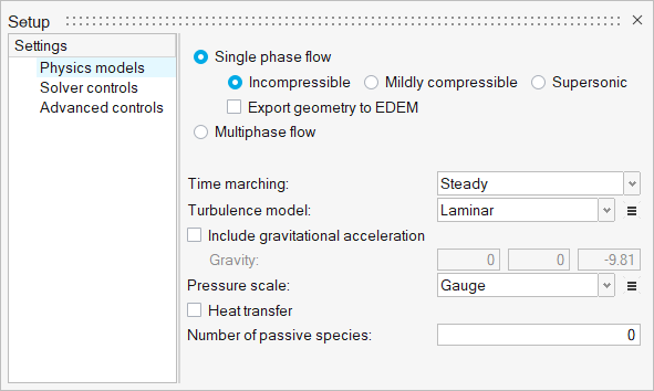

  1. 流れリボンから Physicsツールをクリックします。
    図 4.
    Setupダイアログが開きます。
  2. Physics modelsの設定で
    1. Time frequencyをSteadyに設定します。
    2. Turbulence modelにLaminarを選択します。
    図 5.

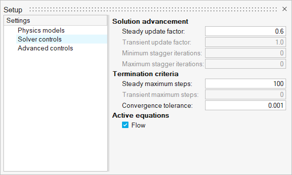

  3. Solver controls設定をクリックします。
  4. Steady update factorとSteady maximum stepsがそれぞれ、0.6100に設定されているのを確認します。
    図 6.

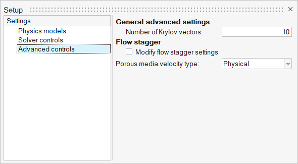

  5. Advanced controls設定をクリックします。
  6. Porous media velocity typeがPhysicalに設定されているのを確認します。
    図 7.

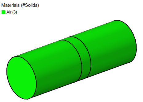

  2. モデルの3つのソリッドに材料Airが割り当てられているのを確認します。
    図 9.

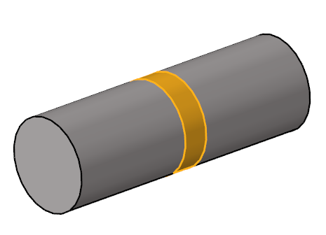

多孔質媒体の定義

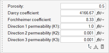

  1. 流れリボンのPorousツールグループから、Cartesian Porous Mediaツールをクリックします。
    図 10.
  2. モデルの中央のソリッドを選択します。
    図 11.
  3. ガイドバーOrientationをクリックします。
  4. 左クリックして、選択したソリッドの任意の場所にポイントを配置します。
  5. マクロダイアログで、係数に以下の値を入力します。
    図 12.
  6. マクロダイアログで、をクリックしてOrientツールを開き、グローバルX軸に向きが合っていることを確認します。
    図 13.
  7. ガイドバーで、をクリックしてコマンドを実行し、ツールを終了します。

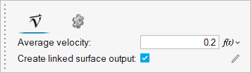

  1. 流れリボンのProfiledツールグループから、Profiled Inletツールをクリックします。
    図 14.
  2. 入口面を選択します。
    図 15.
  3. マクロダイアログで、Average Velocityの値を0.2に設定します。
    図 16.
  4. ガイドバーで、をクリックしてコマンドを実行し、ツールを終了します。

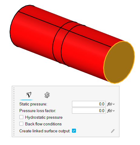

  5. Outletツールをクリックします。
    図 17.
  6. 出口面を選択します。
    図 18.
  7. デフォルトパラメータを受け入れて、ガイドバーをクリックします。

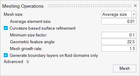

  1. メッシュリボンから Volumeツールをクリックします。
    図 19.
    Meshing Operations ダイアログが開きます。
    注: モデルが検証されていない場合、バッチメッシュを実行する前にシミュレーションモデルを作成するように求められます。
  2. Average element sizeが0.01に設定されていることを確認します。
  3. その他すべてのデフォルト設定を受け入れます。
    図 20.
  4. Meshをクリックします。

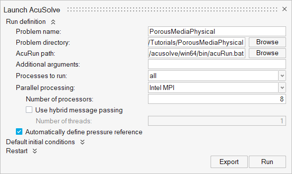

AcuSolveの実行
  1. ソリューションリボンから 実行ツールをクリックします。
    図 21.
  2. Parallel processingオプションをIntel MPIに設定します。
  3. オプション: プロセッサーの数を、環境に応じて4または8に設定します。
  4. 他のオプションはデフォルト設定のままにし、RunをクリックしてAcuSolveを起動します。

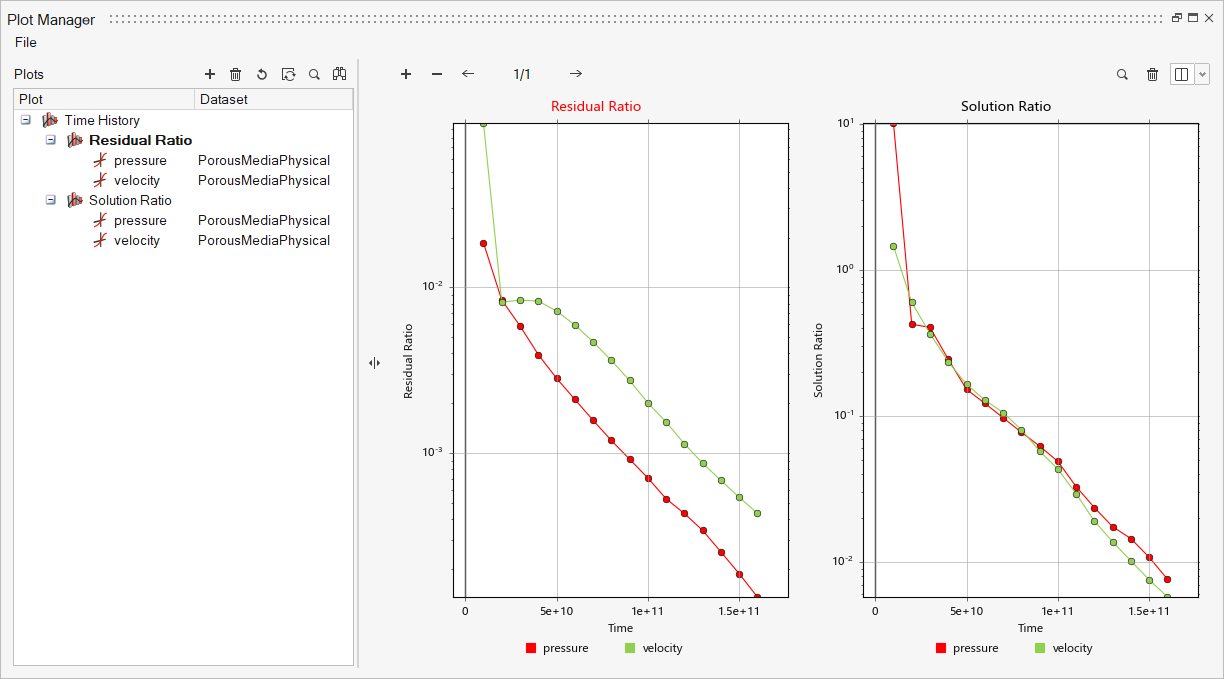

結果のポスト処理

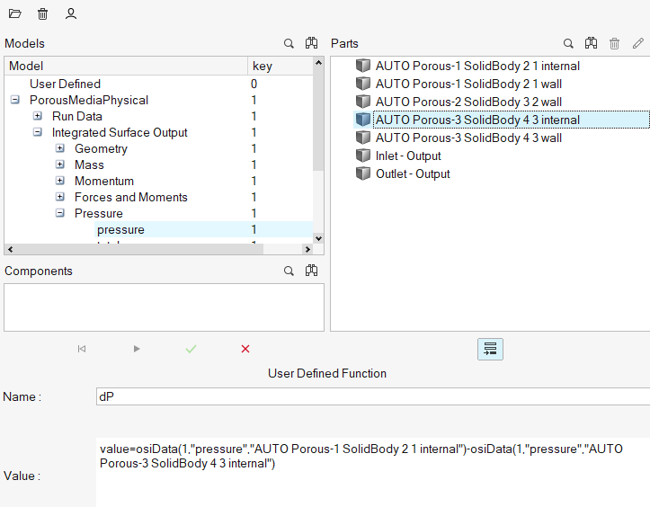

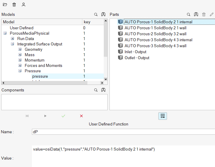

  1. Run Statusダイアログで、AcuSolve実行を右クリックし、Plot time historyを選択してPlot Managerを起動します。
    図 23.
  2. をクリックして、新しいプロットを作成します。
  3. ModelパネルでUser Definedを右クリックし、ユーザー定義関数を作成します。
  4. DataツリーでIntegrated Surface Output > Pressureを展開し、pressureを選択します。
  5. Name欄にdPと入力します。
  6. Value欄にvalue=と入力します。
  7. PartsでAUTO Porous-1 SolidBody_2_1 internalを選択し、をクリックして以下のように値の一部として欄を挿入します。
    図 24.
  8. ユーザー定義関数値の最後に-と入力します。
  9. PartsでAUTO Porous-3 SolidBody_4_3 internalを選択し、をクリックして値の一部として欄を挿入します。
  10. をクリックし、ユーザー定義関数を追加します。
    図 25.

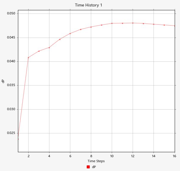

  11. x axisをクリックし、Time Stepsに切り替えます。
    図 26.
    多孔質体入口(AUTO Porous-1 SolidBody_2_1 internal)と多孔質体出口(AUTO Porous-3 SolidBody_4_3 internal)表面での圧力損失は0.047Paです。
