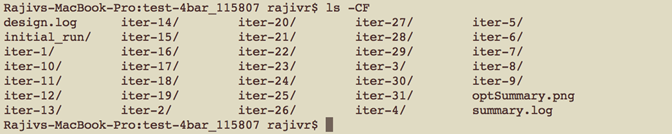

- まず、initial_runディレクトリが作成されます。このディレクトリには、最適化を試す前に、元のモデルを使用して実行したシミュレーションの結果が収められています。
- 次に、反復計算ごとに、その回数kを使用して、次の図に示すようにiter-kというディレクトリが作成されます。
図 1. 4バー機構の最適化のディレクトリ階層
