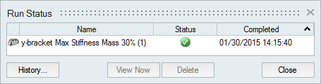

运行状态
查看当前运行的状态,以及尚未查看的当前模型的运行情况。要查看以往的运行,您需要查看运行记录。
  1. 将鼠标悬停在分析图标上,然后选择运行状态工具
    会显示“运行状态”窗口。
  2. 当运行结束后,查看其状态。
    状态 描述 注意
    运行成功结束。 “分析”图标上的绿色旗帜也表明运行成功结束。点击绿色旗帜显示结果。
    运行未完成。
    如果运行分析,则运行未完成。部分(并非所有)结果类型可供使用。此时应该运行一个新分析以生成完整的结果。
    如果运行优化,则运行已结束但出现警告或违规提示。更多信息,请双击“运行状态”对话框中的运行名称,然后点击“形状浏览器”中的设计违规按钮。
    运行失败,没有产生有意义的结果。 “分析”图标上的红色旗帜也表明运行失败。
  3. 查看一个或更多运行。
    • 要查看运行,双击所在行。
    • 要查看多个运行,按住 CtrlShift 键的同时点击行,然后点击现在查看按钮。
      注: 如果多个运行都与同一个零件相关联,有关该零件的最新的运行结果将会显示在模型视窗中。
提示:
  • 要打开存储运行的文件夹,右击运行名称并选择打开运行文件夹
  • 要查看删除的或之前查看的运行,请点击记录按钮。
  • 要删除运行,选择该运行并按 Delete 键。您可以在“分析浏览器”和“模型浏览器”中使用右键菜单删除运行。

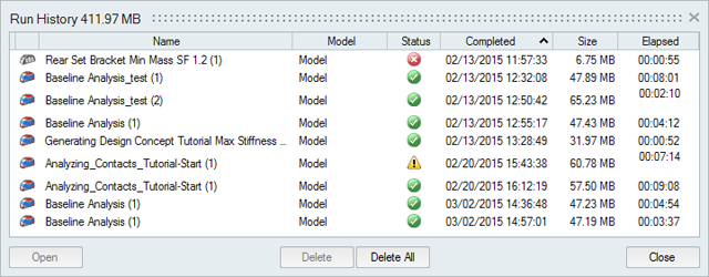

运行记录
查看、排序、打开和删除当前和之前模型的历史运行。
查看完分析运行后,该运行将会从“运行状态”窗口中删除,但仍可通过“运行记录”表查看该运行。
  1. 将鼠标悬停在分析分析流体图标上,然后选择运行状态工具
    会显示运行记录。
  2. 查看运行状态。
    状态 描述 注意
    运行成功结束。
    运行未完成。
    运行失败,没有产生有意义的结果。
  3. 要查看运行,双击所在行。
提示:
  • 要打开存储运行的文件夹,右击运行名称并选择“打开运行文件夹”。保存运行记录的默认目录可以在“运行选项”下的“偏好设置”中进行更改。
  • 默认情况下,当运行记录超过一定大小后,用户将收到通知。您可以在“运行选项”下的“偏好设置”中更改尺寸限制或关闭通知。
