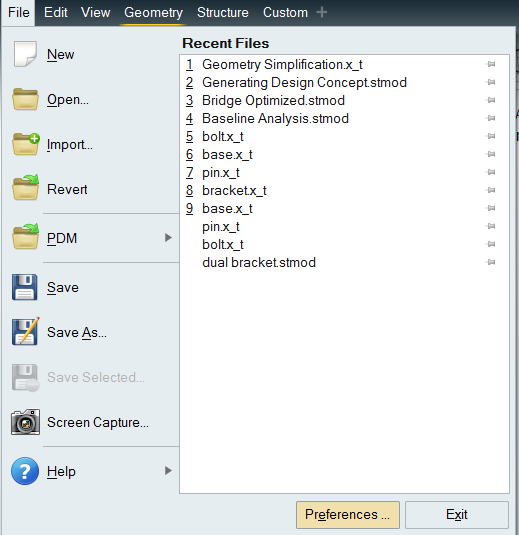

  3. 选择文件菜单,点击偏好设置按钮,打开“偏好设置”。
  4. 类别下选择 Inspire: 运行选项,并启用在模型目录中运行,然后点击确定

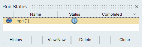

    运行状态窗口中的状态图标表示 Inspire 等待运行文件被手动复制到远程服务器。

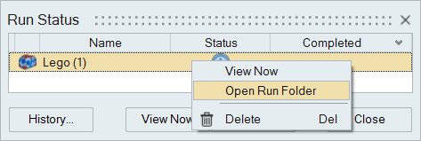

  6. 右键点击运行名称,选择打开运行文件夹
  7. 复制运行文件并将其手动提交到远程作业服务器队列中。
