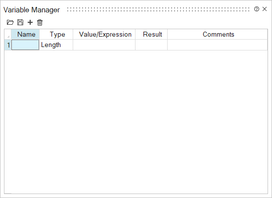

使用“变量管理器”编辑变量、创建新变量,并以 .csv 格式导入或导出变量。
  1. 在“几何”功能区,选择变量工具。
    显示“变量管理器”。

    添加新变量
    1. 选择一个空的名称字段或点击 ,输入名称,然后按 Enter
      重要: 名称字段不能为空白。变量名称不能是数学运算符、数值、数学常数、保留的 Python 关键字或单位说明符。名称可以包含下划线 (_),但不能包含空格或其他特殊字符。
    2. 类型列中,选择变量类型:
      • 长度(默认):这不仅指长度,还指高度、宽度和直径。
      • 角度
      • 字符串Inspire 当前不支持此选项。
      • 无单位:针对无单位的参数(例如“辐射对称”工具中的副本数)选择此选项。
    3. 值/表达式列中,输入一个数值,或指定变量之间的依赖关系,例如 OtherVariable*2。基本数学运算符 (+,-,/,*) 和标准 Python 数学函数是可以接受的。
