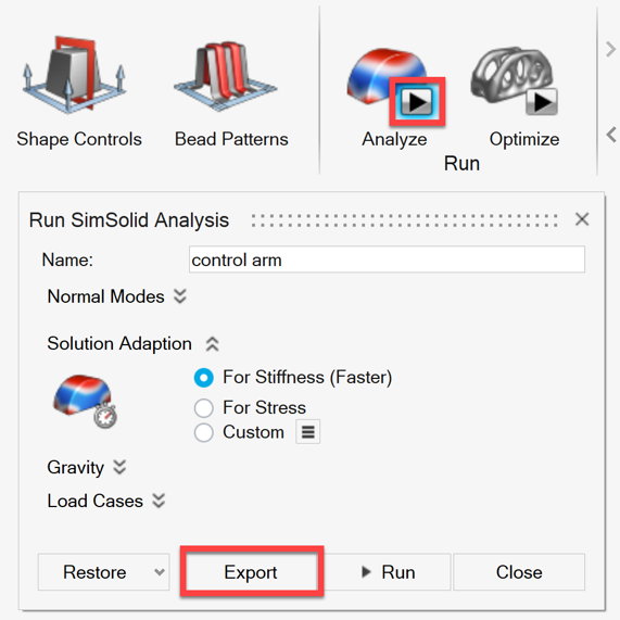

AltairソルバーとAltair Inspireを併用することで、新しいデザインを作成し、分析することができます。
SimSolidソルバーは、Inspire内から利用でき、線形静解析とモーダル解析が可能です。
- を選択します。
- ドロップダウンメニューでSimSolidを選択します。
- OKをクリックします。
SimSolidへの形状の出力
SimSolid Connect Extensionを使用して、InspireからSimSolidに直接形状を出力します。
この拡張機能をサポートするには、SimSolidとInspireのバージョン2022.1以降がインストールされている必要があります。
- Inspire メニューバーで、をクリックします。
- Extension Managerで、SimSolid Connect拡張機能スイッチを切り替えます。
- Extension Managerを閉じます。
- メニューバーで、Extensionsをクリックして、Extensionリボンを開きます。
- リボンで、SimSolid Connectを選択します。
ツールで次のオプションの中から選択します。
- 形状を自動的に直接新しいまたは既存のSimSolidプロジェクトで開く場合は、Openを選択します。
- 形状を手動でのSimSolidへのインポートが容易な.SSJファイルにエクスポートする場合は、Exportを選択します。
