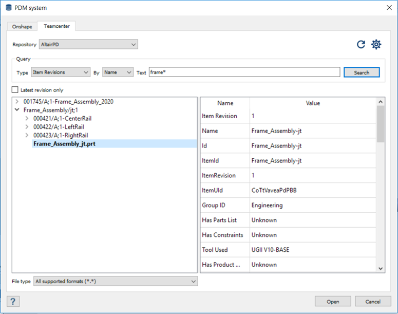

  3. コンテンツをクエリして参照します。
    1. クエリのタイプとして、ItemRevisions、またはCAE Model Revisionsを選択します。
    2. クエリのコンテンツとして、ItemIDName、またはRevisonを選択します。
    3. 検索テキストを入力してSearchをクリックします。
    4. オプション: 検索結果に最新バージョンのファイルのみを表示するにはLatest revison onlyを選択します。
      ウィンドウに検索結果が表示されます。アセンブリで<をクリックすると、そのアセンブリの表示を拡張できます。各プロパティはPDMシステムで定義されているので、このダイアログでは編集できません。ツリーのアイテムを右クリックして、コンテキストメニューGet more propertiesを選択することで、表示されていないプロパティを表示できます。
    5. ファイルを選択し、Openをクリックしてジオメトリをインポートします。
      マスターファイルを選択するとアセンブリ全体を開くことができ、単一のファイルを選択するとパートを開くことができます。
    6. オプション: ウィンドウの下部では、ファイルタイプに基づいてファイルを抽出できます。
      選択したタイプのファイルのみがインポートされます。
    ヒント: クエリの作成では、たとえばFrame Assemblyを検索するには、Nameによるクエリを選択してテキストFrame*を入力します。
