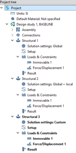

図 1. - Global
- 一般的な荷重経路予測、各種モード、熱解析に最適なオプションです。3つのアダプティブパスおよび薄肉ソリッドアダプトが使用されます。リファインレベルを標準に設定します。全体的なアダプティブ計算のみが使用されます。通常は、最速の解法です。
- Global + Local
- より精度の高い応力計算に最適です。4つの適応パス、フィーチャーアダプト、および薄肉ソリッドアダプトが使用されます。パートとセグメントの相対的なボリュームに基づいて、自動的にローカルグループを作成します。 したがって、グローバルおよびローカルアダプティブにも使用することができます。リファインレベルを標準に設定します。
- カスタム
- これは、最も汎用的な目標です。すべての制御要素を個別に設定できます。アセンブリ全体で精度を高くするには、アダプティブパスを多くします。解の高精度化では、これが主要な制御手段になります。7つ以上のアダプティブパスが必要になることはほとんどありません。より高い精度を実現するには、パートに対する局所的なアダプティブ計算とします。
