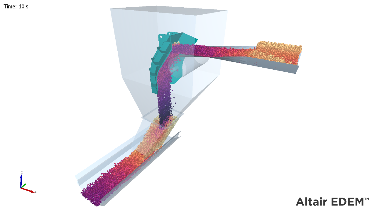

  4. メインメニューで、File > Simulatorをクリックして、Simulatorビューに切り替えます。
  5. をクリックして、シミュレーションを10秒間実行します。
    図 2.

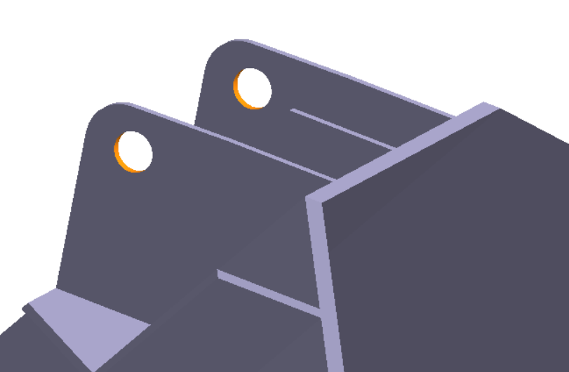

  3. Faceラジオボタンを選択します。Incremental loadingラジオボタンを選択します。Faceラジオボタンを選択します。
  4. モデリングウィンドウで、図 3にハイライトされているフェイスを選択します。

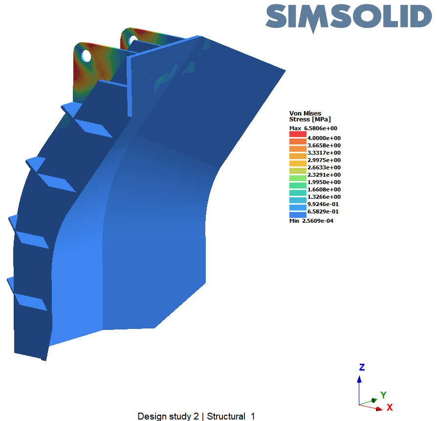

結果の表示
  1. で、(Results plot)をクリックします。
  2. メニューからプロットオプションを選択します。
    Legendが開いて、選択した結果のコンタープロットが表示されます。
  3. Legendの表示オプションを使用して、結果ビューを変更します。
