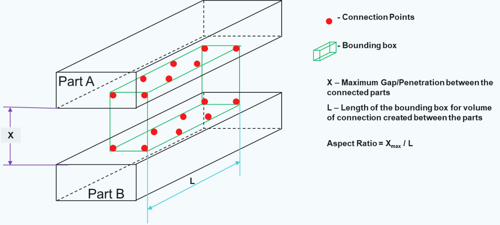

- 点数量
- 这是连接表示的准确性的相对度量。数字越高越好。薄截面和低点数的连接可能会导致铰链和数值不稳定。
纵横比
图 1.
