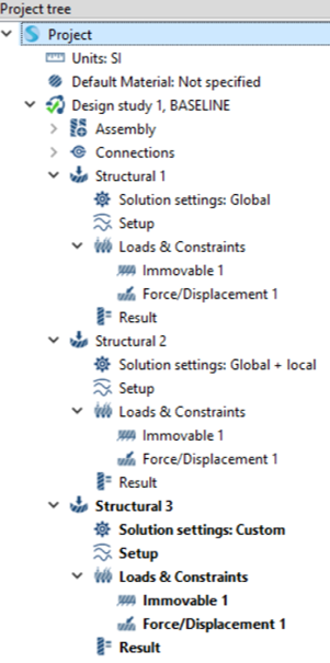

为每个分析单独指定设置。这为做分析比较和求解收敛性研究提供了一个方便的方法。
图 1. - 全局
- 最适合常规载荷路径预测、模式和/或热分析。使用 3 个自适应通道和适应薄实体。细化级别设置为标准。仅使用全局适应。通常是最快的求解方法。
- 全局 + 局部
- 最适合更精确的应力计算。使用 4 个自适应通道、适应几何特征、适应薄实体。自动为零件创建局部组,并根据相对体积进行分组。因此,可以用于全局和局部适配。细化级别设置为标准。
- 自定义
- 这是最常规的目标。所有控制都可以单独设置。要提高整个装配的精度,需要增加自适应求解迭代的次数。这是增强求解精细化的主要控制。很少需要设置为高于 6。使用零件局部适应来进一步细化。
