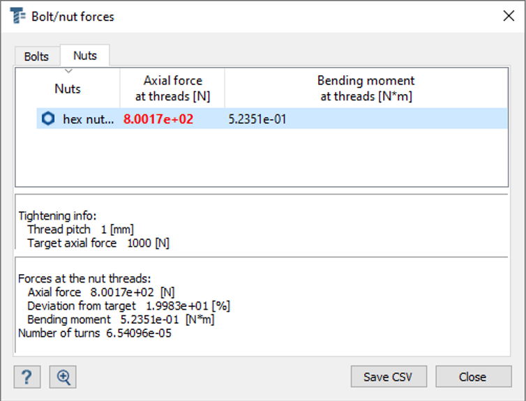

    螺栓/螺母力对话框将打开并显示拧紧或未拧紧的螺栓和螺母的合力表格。
  3. 单击所需选项卡以显示螺栓螺母
  4. 选择任意列标题可按该标题对表格进行排序。
  5. 选择任意行以显示作用力摘要。

    • 螺栓/螺母力对话框中,有明显偏差的螺母标记为红色,并列出与目标的偏差。
      图 2.
