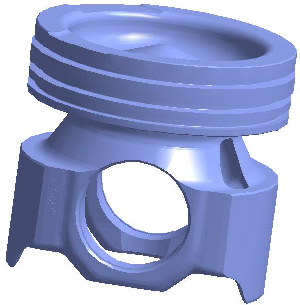

在 SimSolid 中为活塞头创建连接结构热分析。

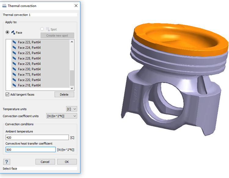

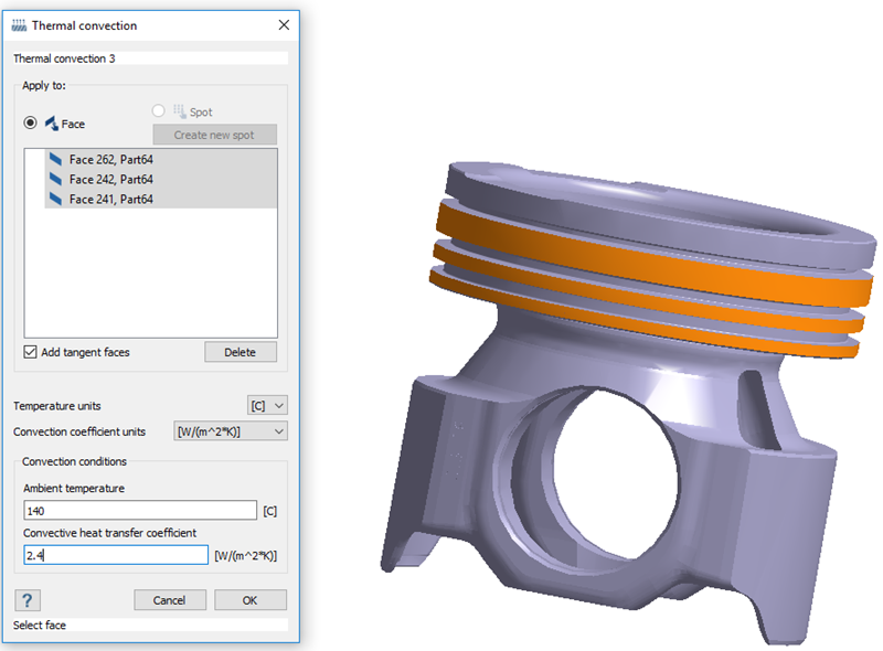

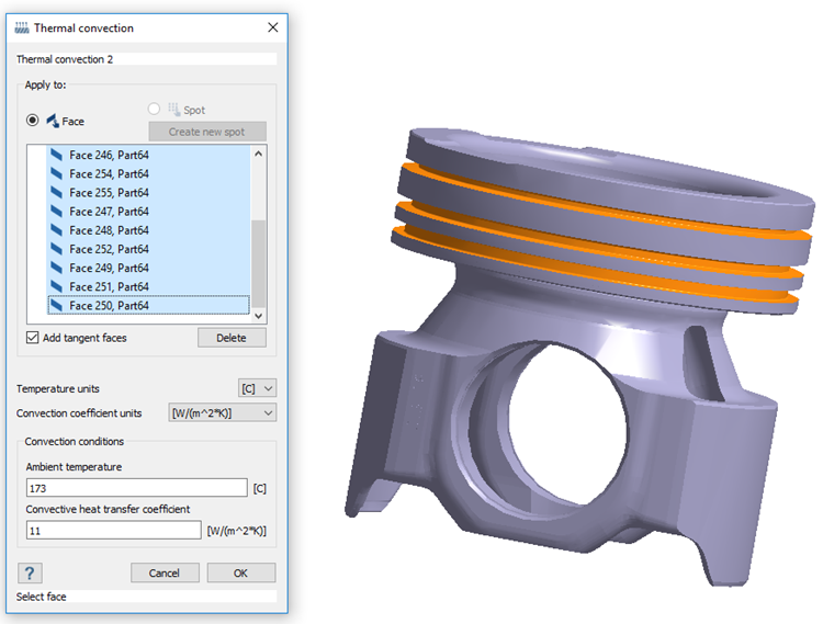

施加对流

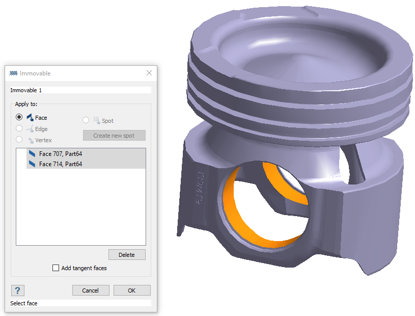

创建固定支座

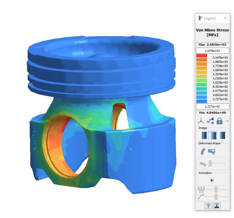

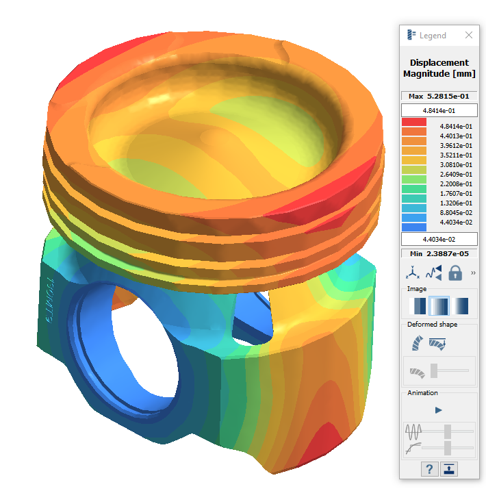

运行设计研究
求解设计研究中的所有分析。
- 在项目树中,选择设计研究 1 分支。
- 点击运行所有分析
- 在求解管理器中,确认已选择所有分析。
- 点击求解。
