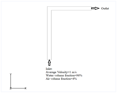

このチュートリアルで扱う問題は、図 1で図式的に示されています。代数オイラー(AE)モデルは、分散領域と搬送領域の間で見られる運動量交換のシミュレーションに使用します。AEモデルを使用して多相流をシミュレーションする場合は、搬送領域をより重い流体(または高密度の流体)とする必要があります。
この問題では、搬送領域の材料は水であり、分散領域の材料は空気であると考えます。流体は、1m/secの平均速度で入口から流入し、その位置での水と空気の体積分率は、それぞれ96%と4%です。
図 1.

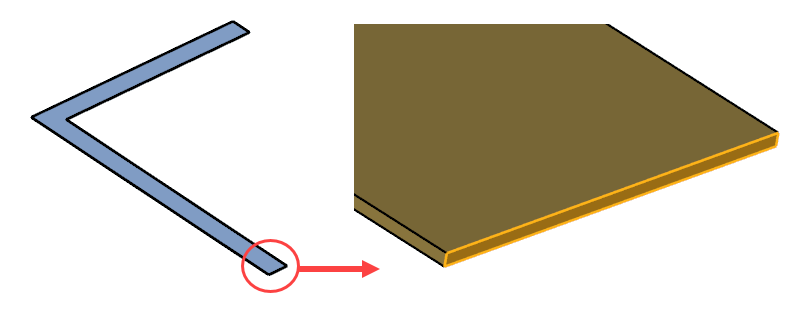

Validateツールは、モデル全体をスキャンし、サーフェスおよびソリッド上でチェックを実行して、形状に不具合(フリーエッジ、閉じたシェル、交差、重複、スライバーなど)があればフラグ付けします。
シミュレーションの物理パートに集中するために、このチュートリアルの入力ファイルにはすでに検証済みの形状が含まれています。形状リボンのValidateアイコンの左上隅に青色のチェックマークが表示されていることを確認します。これは、形状が有効で、フロー設定に進めることを示しています。
図 3.

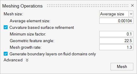

  2. Meshing Operationsダイアログで、Average Element sizeを0.00104に設定します(まだ設定されていない場合)。
    図 19.
  3. Meshをクリックします。

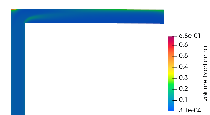

  4. Postブラウザで、Slip サーフェスを右クリックし、Isolateを選択します。
  5. Slipを再び右クリックし、Editを選択します。
  6. マクロダイアログで、DisplayオプションをVolume fraction airに設定します。
  7. Legendラジオボタンをアクティブにし、をクリックして、Colormap nameをRainbow Uniformに設定します。
    図 23.
    モデルに空気の体積分率に関するコンターが表示されます。
    図 24.
