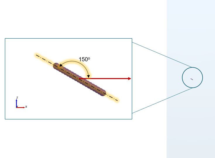

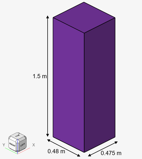

ここで解析する問題を以下の図に示します。このモデルは水が満たされたシンプルなタンクで構成されます。タンクの中央で円筒の粒子が取り込まれ、水柱を通って自由に降下できるようになっています。粒子は、主軸が水平軸に対して150°となる向きで取り込まれます。粒子が下方向に移動すると、流体と粒子の相互作用によって不均一な流れ場が形成されます。この結果、粒子上の流体力学的フォースによって粒子にトルクがもたらされます。圧力の中心が質量の中心と一致しないからです。さらに、方向と非球体形状のために、追加の揚力によって粒子がパスの中央ラインから反れていきます。
図 1.
図 2.

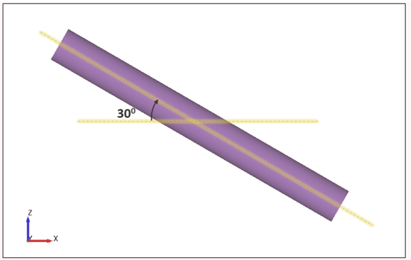

  1. 各軸を中心として粒子の主軸が回転する角度を決定します(円筒粒子の場合、主軸は円筒の高さに沿っています)。ここでの場合、粒子の主軸はxz平面に沿って配置され、水平角度は150°です。y軸は平面内に入ります。つまり、右手の法則を使用して、粒子はy軸を中心として正の方向に30°、または負の方向に150°回転する必要があります。

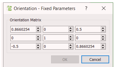

  4. 結果のマトリックスが方向マトリックスになります。
    [ 0.866 0 0.5 0 1 0 0.5 0 0.866 ] MathType@MTEF@5@5@+= feaagKart1ev2aaatCvAUfeBSjuyZL2yd9gzLbvyNv2CaerbuLwBLn hiov2DGi1BTfMBaeXatLxBI9gBaerbd9wDYLwzYbItLDharqqtubsr 4rNCHbGeaGqiVu0Je9sqqrpepC0xbbL8F4rqqrFfpeea0xe9Lq=Jc9 vqaqpepm0xbba9pwe9Q8fs0=yqaqpepae9pg0FirpepeKkFr0xfr=x fr=xb9adbaqaaeGaciGaaiaabeqaamaabaabaaGcbaWaamWaaeaafa qabeWadaaabaGaeyOeI0IaaGimaiaac6cacaaI4aGaaGOnaiaaiAda aeaacaaIWaaabaGaeyOeI0IaaGimaiaac6cacaaI1aaabaGaaGimaa qaaiaaigdaaeaacaaIWaaabaGaaGimaiaac6cacaaI1aaabaGaaGim aaqaaiabgkHiTiaaicdacaGGUaGaaGioaiaaiAdacaaI2aaaaaGaay 5waiaaw2faaaaa@4A1B@
  5. EDEMでこのマトリックスを指定した後に警告メッセージが表示されますが、無視して構いません。

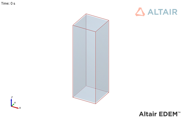

WindowsのスタートメニューからStart > Altair > EDEM をクリックしてEDEMを起動します。
EDEMの入力デックを開く
  1. メニューバーFile > Openをクリックします。
  2. ダイアログで、問題用ディレクトリに移動し、cylinder.demファイルを開きます。
    ジオメトリと材料が読み込まれます。

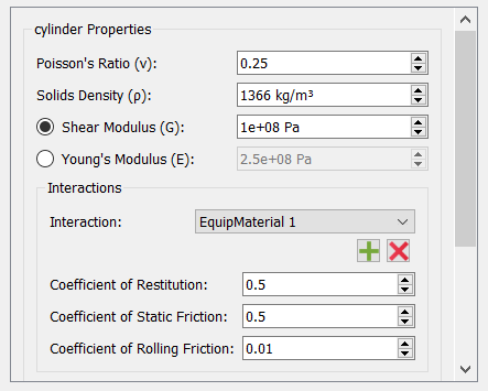

  1. Creatorツリーで、 Bulk Material > cylinder > New particle 1の順に展開します。
  2. cylinder設定をクリックし、次のようにプロパティが設定されていることを確認します。

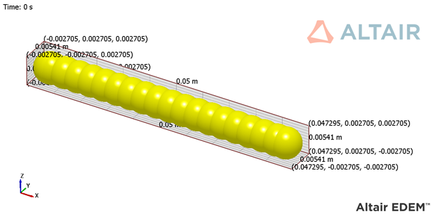

  3. New particle 1の下のPropertiesをクリックします。
    X軸に沿った複数の球体を使用して粒子形状が作成されていることを確認します。
    注: 非球体の形状を定義する際には、下の図に示すように粒子の主軸がX軸に沿っていることを確認する必要がります。
    図 6.
    粒子の長さ(L)は0.05m、直径(D)は0.00541mです。したがって、粒子のアスペクト比(L/D)は9.242です。

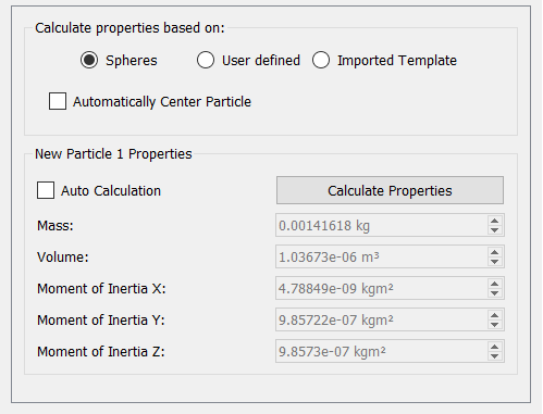

  4. 粒子の質量と体積をCreatorツリーで確認します。
    図 7.

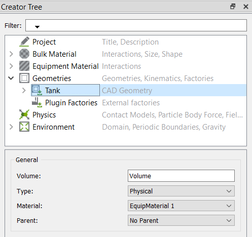

  1. Creatorツリーで、Geometriesを展開します。
  2. Tankをクリックし、TypeがPhysicalに設定されていることを確認します。
    図 8.

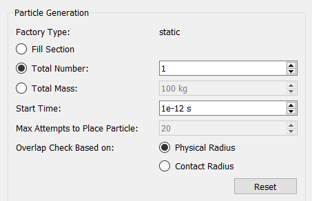

  5. Factory Typeがstaticに設定されていることを確認して、下図に示すように粒子の生成パラメータを設定します。
    図 9.

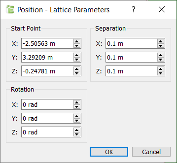

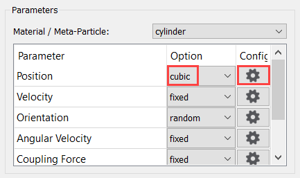

  6. Parametersの下で、Positionオプションをcubicに設定してをクリックします。
    図 10.
  7. ダイアログで、下の図に示すように位置パラメータを入力し、OKをクリックします。
    図 11.
  8. Parametersの下で、Orientationオプションをfixedに設定してをクリックします。
  9. 下の図に示すように、方向マトリックスの値を入力します。
    図 12.
  10. OKをクリックします。
    エラーメッセージが表示されますが、無視して構いません。

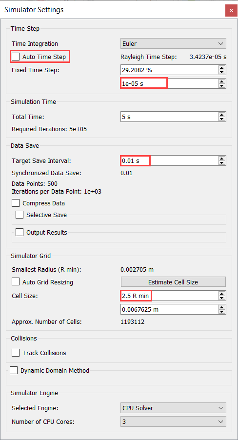

  1. 左上隅のをクリックして、EDEMのSimulatorタブに移動します。
  2. Simulator Settingsタブで、Time Integration schemeをEulerに設定し、Auto Time Stepチェックボックスを無効にします。
  3. Fixed Time Stepを1e-5sに設定します。
    注: 一般的に、time step sizeには、DEMシミュレーションの安定性を確保するために、Rayleigh Time Stepの20~40%の値が推奨されます。
  4. Total Timeを5sに設定し、Target Save Intervalを0.01sに設定します。
  5. Cell Sizeを2.5Rminに設定します。
    一般的に、最適なセルサイズとして2~6Rminの範囲の値が推奨されます。
  6. Selected EngineをCPU Solverに設定し、可用性に基づいてNumber of CPU Coresを設定します。
    図 13.
  7. シミュレーション設定の定義が完了したら、モデルを保存します。

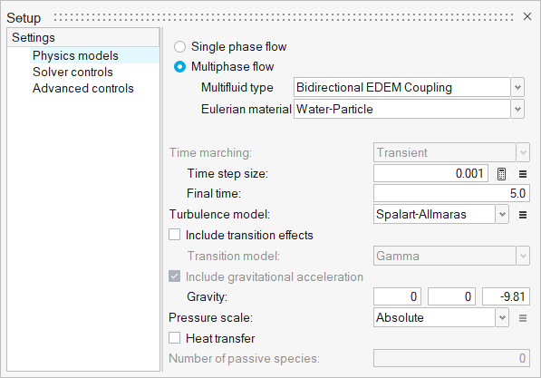

  1. 流れリボンから Physicsツールをクリックします。
    図 16.
    Setupダイアログが開きます。
  2. Physics modelsの設定で、Multiphase flowラジオボタンを選択します。
  3. Multifluid typeをBidirectional EDEM Couplingに変更します。
  4. Eulerian materialドロップダウンメニューをクリックし、リストからMaterial Libraryを選択します。
    材料ライブラリに新しい材料モデルを作成できます。
  5. Material LibraryダイアログでEDEM 2 Way Multiphaseを選択し、My Materialsタブに切り替えて、をクリックして新しい材料モデルを追加します。
  6. マクロダイアログで、左上隅にあるEDEM Bidirectional Materialをクリックして、名前をWater-Particleに変更します。

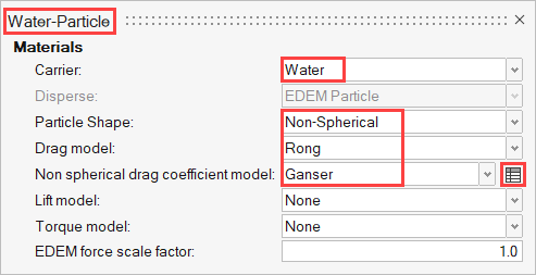

  7. Carrier fieldをWaterに設定します。
  8. Particle ShapeをNon-Sphericalに設定します。
  9. Drag modelをRongに設定します。
  10. Non spherical drag coefficient modelをGanserに設定します。
  11. drag coefficient modelドロップダウンの横のテーブルアイコンをクリックします。
    図 17.
  12. 新しいダイアログで、下の図に示すようにAspect RatioとVolumeの値を入力します。
    図 18.
    注: このシミュレーションでは単一タイプの粒子のみを使用するので、粒子のボリューム(体積)を指定する必要はありません。ただし、複数の粒子がある場合は、各粒子のボリュームを指定する必要があります。これはEDEMから取得できます。
  13. Escを押してダイアログを閉じます。

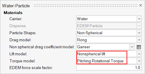

  14. Lift modelをNonspherical liftに設定します。
  15. Torque modelをPitching Rotational Torqueに設定します。
    図 19.
  16. 材料モデルとMaterial Libraryのダイアログを閉じます。
  17. Setupダイアログで、Eulerian MaterialをWater-Particleに設定します。
  18. Time step sizeを0.001に、Final timeを5にそれぞれ設定します。Turbulence modelにSpalart-Allmarasを選択します。
  19. Gravityが0, 0, -9.81に設定されていることを確認します。

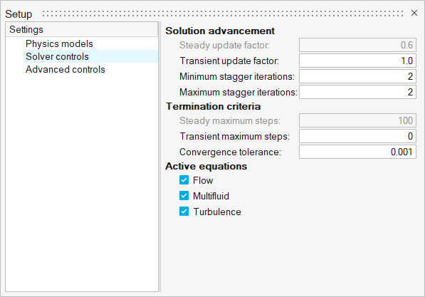

  21. Solver controls設定をクリックして、Maximum stagger iterationsを2に設定します。
    図 21.

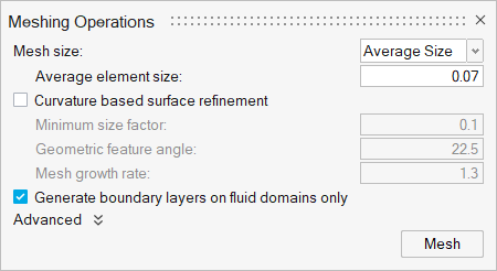

  1. メッシュリボンから Volumeツールをクリックします。
    図 23.
    Meshing Operations ダイアログが開きます。
  2. Mesh sizeをAverage sizeに設定し、Maximum element sizeを0.07に変更します。
  3. Curvature-based surface refinementを非アクティブにして、Meshをクリックします。
    図 24.
  4. メッシングプロセスの完了後、モデルを保存します。

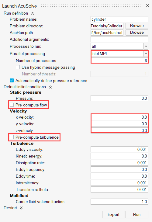

    Launch AcuSolveダイアログが開きます。
  4. Parallel processingオプションをIntel MPIに設定します。
  5. Number of processorsを6に設定します。
  6. Default initial conditionsを拡張表示し、Pre-compute flowを非選択にし、velocity valuesを0に設定します。Pre-compute Turbulenceのチェックをオフにします。
  7. RunをクリックしてAcuSolveを起動します。

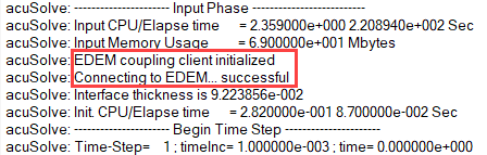

  8. ダイアログでAcuSolve実行を右クリックし、View log fileを選択します。
    EDEMとの連成が成功すると、その情報が.logファイルに出力されます。

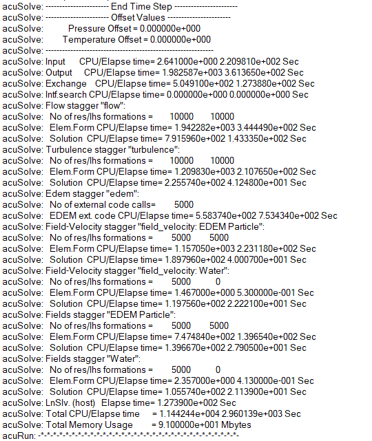

    シミュレーションが完了した後、実行時間のサマリーが.logファイルの末尾に出力されます。
    図 32.

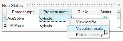

  1. HyperMesh CFDで、Run Statusダイアログで実行するAcuSolveを右クリックし、Visualize resultsを選択します。
    図 33.

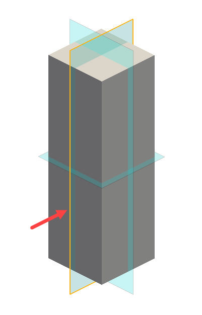

  3. 下図に示されているx-z平面を選択します。
    図 35.

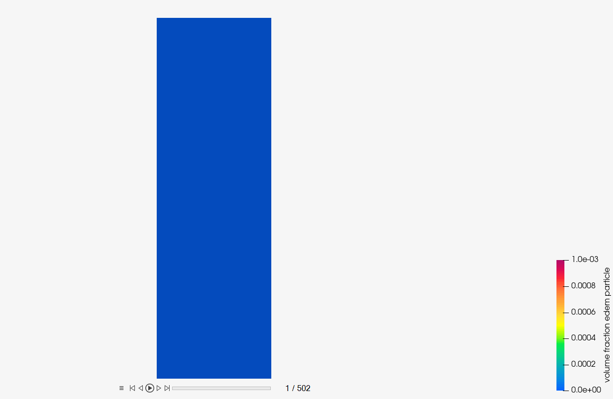

  4. スライス平面のマクロダイアログで、をクリックしてスライス平面を作成します。

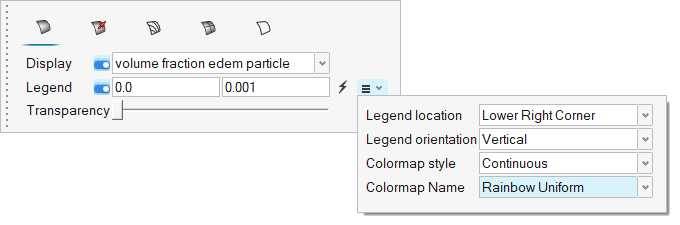

  5. 表示プロパティマクロダイアログで、表示をvolume fraction edem particleに設定し、Legendのトグルスイッチをアクティブにします。
  6. 凡例の範囲を00.001に変更します。
  7. をクリックして、Colormap nameをRainbow Uniformに設定します。
    図 36.

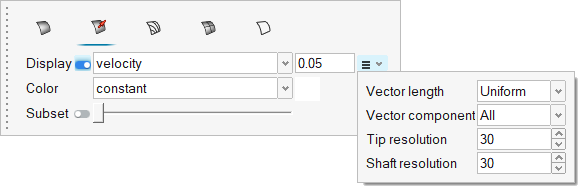

  8. Vector Displayタブをクリックします。
  9. Displayトグルを有効にし、variableをvelocityに設定します。
  10. Sizeを0.05に設定し、ColorをConstantに設定します。
  11. をクリックして、Vector lengthをUniformに設定します。

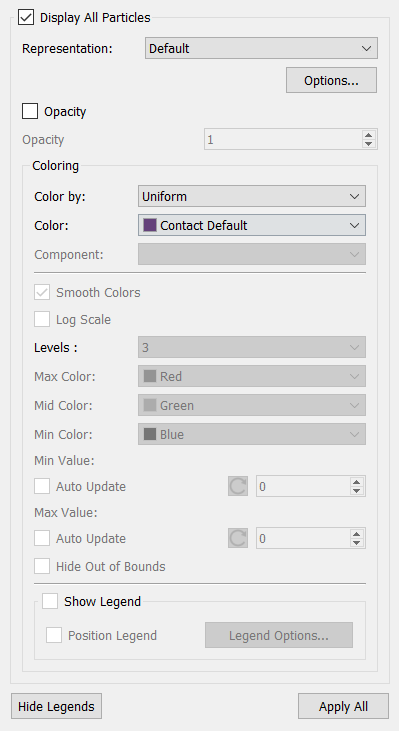

  4. Analystツリーで、Particlesをクリックします。
  5. ColoringをContact Defaultに設定します。
  6. Apply Allをクリックします。

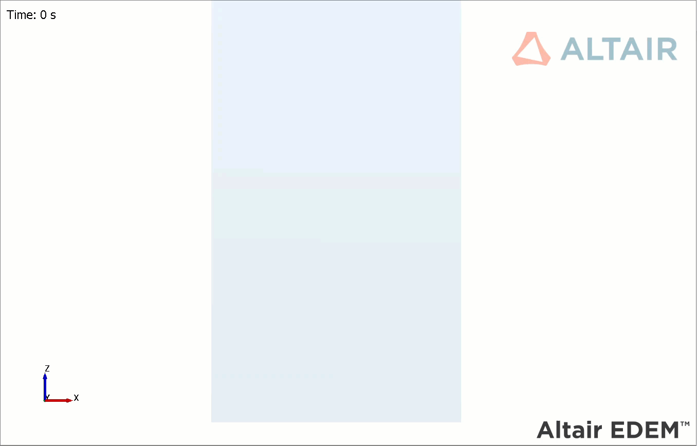

  9. Viewerウィンドウで、Playback Speedを0.2xに設定し、をクリックして粒子流のアニメーションを再生します。
    図 45.
    粒子が回転および平行移動しながら降下するのを確認します。揚力とトルクがなければ、この現象は確認できません。
