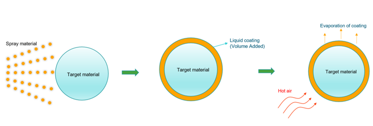

スプレーコーティング更新物理モデルでは、‘スプレー’粒子が固体粒子に接触したときにその質量と体積が固体粒子に移るコーティングプロセスをシミュレートできます。このチュートリアルでは、タブレットのコーティングプロセスがシミュレートされます。ここで、スプレー粒子はタブレットの列にスプレーされます。スプレー粒子はEDEMで固体粒子としてモデル化され、水のプロパティが設定されます。スプレー粒子がタブレットに接触すると、スプレー粒子の体積はタブレットに移され、‘Volume Added’と呼ばれるカスタムプロパティに登録されます。このカスタムプロパティは、タブレットが受け取ったコーティングを数値化するためのメトリックとして使用できます。
図 1.

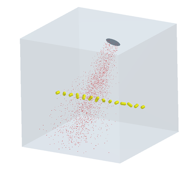

一般的なタブレットコーターで、コーティングプロセス中に熱風が噴射されます。これにより、この溶媒が蒸発し、コーティングの固形分がタブレットのサーフェスに沈着します。AcuSolveでスプレーコーティングモデルを熱および質量の伝達モデルと連成することで、乾燥プロセスもシミュレートできます。このチュートリアルで、空気の初期温度は363Kに設定され、壁は断熱壁と見なされます。タブレット粒子は初期温度350Kで作成されます。スプレー粒子は、シミュレーションの最初の0.25秒の間に噴射され、コーティングは放置されて蒸発します。Volume Added(コーティング体積)に加え、各粒子の蒸発速度も監視できます。
図 2.

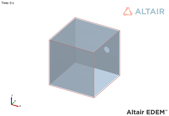

    ジオメトリと材料が読み込まれます。
    図 3.

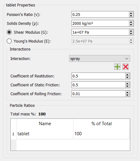

  4. tabletバルク材料をクリックし、次のようにプロパティが設定されていることを確認します。
    図 5.

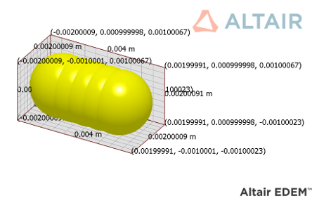

  5. tabletの下のPropertiesをクリックし、tablet shapeを確認します。
    図 6.
    タブレットは4つの異なる形状で構成されており、全体の寸法は0.004m×0.002m×0.002mです。図中の座標の桁はデータベース上のものと若干異なっています。

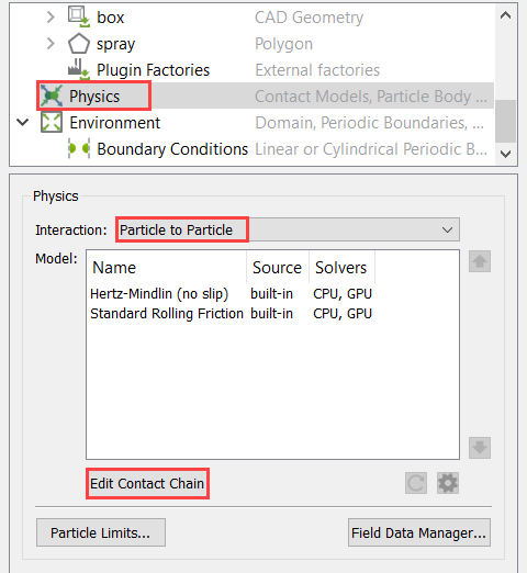

  1. Creatorツリーで、Physicsをクリックします。
  2. InteractionをParticle to Particleに設定し、Edit Contact Chainをクリックします。
    図 7.

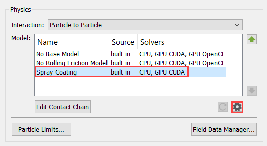

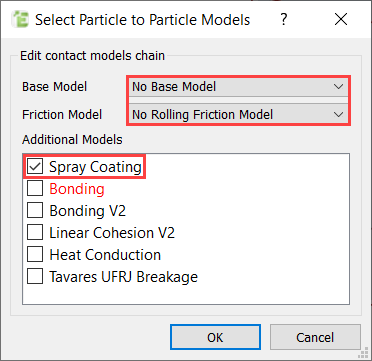

  3. ダイアログで、Spray Coatingモデルのチェックボックスをオンにします。下の図に示すようにBaseモデルとFrictionモデルを設定し、OKをクリックします。
    図 8.
  4. Creatorツリーで、Spray Coatingを選択してをクリックします。
    図 9.

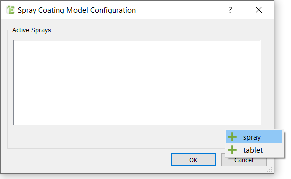

  5. Spray Coating Model Configurationダイアログで、をクリックして材料のリストからsprayを選択し、 OKをクリックします。
    図 10.

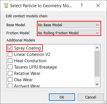

  6. Creatorツリーで、InteractionをParticle to Geometryに変更し、Edit Contact Chainをクリックします。
  7. ダイアログで、上と同じパラメータを設定して、OKをクリックします。
    図 11.
  8. Creatorツリーで、Spray Coatingを選択してをクリックします。
  9. Spray Coating Model Configurationダイアログで、をクリックして材料のリストからsprayを選択し、 OKをクリックします。

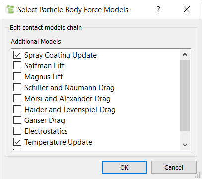

  10. Creatorツリーで、InteractionをParticle Body Forceに変更し、Edit Contact Chainをクリックします。
    注: この簡単な例では、タブレット間の接触およびタブレットと形状の接触がないように、タブレット粒子が作成されます。したがって、計算時間の節約のため、接触モデルはオフにします。スプレーとタブレット間の接触は依然として有効で、スプレーコーティング物理モデルによって処理されます。

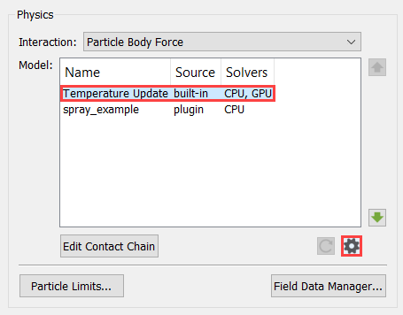

  11. ダイアログで、Temperature UpdateおよびSpray Coating Updateのチェックボックスをオンにして、OKをクリックします。
    図 12.
  12. Creatorツリーで、Temperature Updateを選択してをクリックします。
    図 13.
  13. タブレットとスプレーのspecific heat capacityをそれぞれ1200J/kg-Kと4000J/kg-Kに設定して、OKをクリックします。

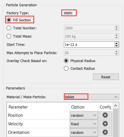

  4. Factory Typeがstaticに設定されていることを確認して、下図に示すように粒子の生成パラメータを設定します。Material/Meta-Particleがtabletに設定されていることを確認します。
    図 14.

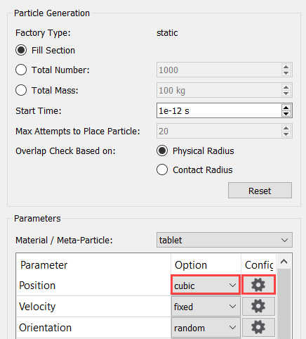

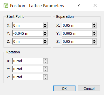

  5. Parametersの下で、Positionオプションをcubicに設定してをクリックします。
    図 15.
  6. ダイアログで、下の図に示すように位置パラメータを入力し、OKをクリックします。
    これにより、y軸に沿って均等な間隔で並び、ボックスの中央に配置されているタブレット粒子の行が作成されます。
    図 16.

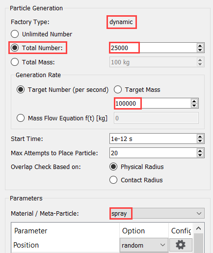

  9. sprayを右クリックし、Add Factoryを選択します。
  10. 下図に示すように粒子の生成パラメータを設定します。Materialをsprayに設定します。
    図 17.

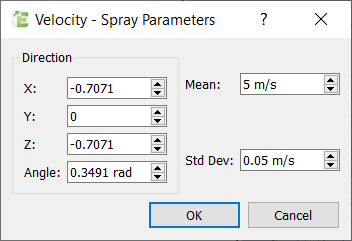

  11. Parametersの下で、Velocityオプションをsprayに設定してをクリックします。
  12. ダイアログで、下の図に示すようにspray velocityのパラメータを設定し、OKをクリックします。
    図 18.

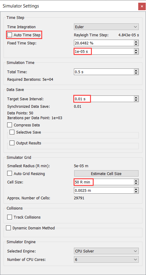

  1. 左上隅のをクリックして、EDEMのSimulatorタブに移動します。
  2. Simulator Settingsタブで、Time Integration schemeをEulerに設定し、Auto Time Stepチェックボックスを無効にします。
  3. Fixed Time Stepを1e-5sに設定します。
    注: 一般的に、time step sizeには、DEMシミュレーションの安定性を確保するために、Rayleigh Time Stepの20~40%の値が推奨されます。
  4. Total Timeを0.5sに設定し、Target Save Intervalを0.01sに設定します。
  5. Cell Sizeを50Rminに設定します。
  6. Selected EngineをCPU Solverに設定し、可用性に基づいてNumber of CPU Coresを設定します。
    図 19.
  7. シミュレーション設定の定義が完了したら、モデルを保存します。

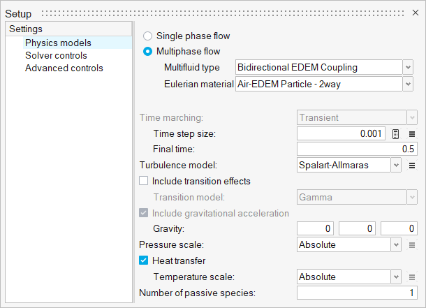

  1. 流れリボンから Physicsツールをクリックします。
    図 22.
    Setupダイアログが開きます。
  2. Physics modelsの設定で、Multiphase flowラジオボタンを選択します。
  3. Multifluid typeをBidirectional EDEM Couplingに変更します。
  4. Time step sizeを0.001に、Final timeを0.5にそれぞれ設定します。Turbulence modelにSpalart-Allmarasを選択します。
  5. Pressure scaleをAbsoluteに設定します。
  6. Heat transferをアクティブにし、 Temperature scaleをAbsoluteに設定します。
  7. Number of passive speciesを1に設定します。
    この設定は、質量変換機能を有効にするために必要です。蒸発した水分は、種輸送方程式を使用して追跡されます。
    図 23.

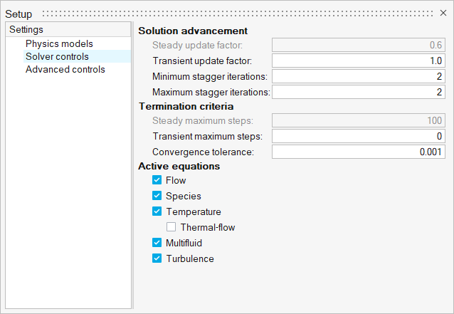

  8. Solver controls設定をクリックします。MinimumおよびMaximum stagger iterationsをそれぞれ22に設定します。
    図 24.

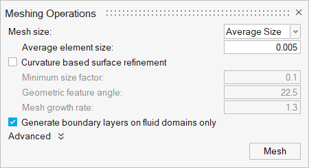

  1. メッシュリボンから Volumeツールをクリックします。
    図 26.
    Meshing Operations ダイアログが開きます。
  2. Mesh sizeをAverage sizeに設定し、Maximum element sizeを0.005に変更します。
  3. Curvature-based surface refinementを非アクティブにして、Meshをクリックします。
    図 27.

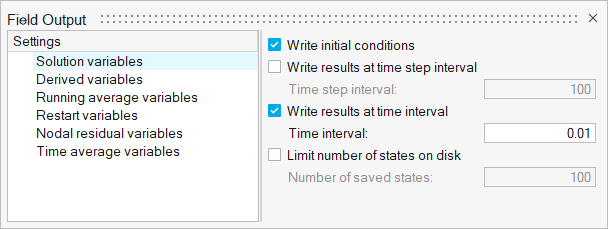

    Field Outputダイアログが開きます。
  2. Write initial conditionsチェックボックスをアクティブにします。
  3. Write results at time step intervalチェックボックスをオフにします。
  4. Write results at time intervalチェックボックスをアクティブにします。
  5. Time step intervalを0.01に設定します。
    図 29.
  6. ダイアログを閉じてモデルを保存します。

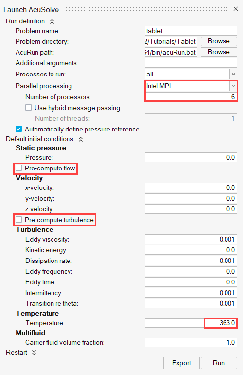

    Launch AcuSolveダイアログが開きます。
  4. Parallel processingオプションをIntel MPIに設定します。
  5. Number of processorsを6に設定します。
  6. Default initial conditionsを拡張表示し、Pre-compute flowを非選択にし、velocity valuesを0に設定します。Pre-compute Turbulenceのチェックをオフにします。
  7. Temperatureを363Kに設定します。
  8. RunをクリックしてAcuSolveを起動します。
    図 33.

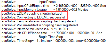

    AcuSolveシミュレーションを起動すると、EDEMとのサーバーに接続します。ベースの接触モデルが設定されていないことを示す警告メッセージが表示されます。Ignoreをクリックします。タブレット粒子は互いに接触しておらず、形状とも接触していないので、接触モデルは必要ありません。スプレーとタブレットの接触は、スプレーコーティングモデルによって処理されます。

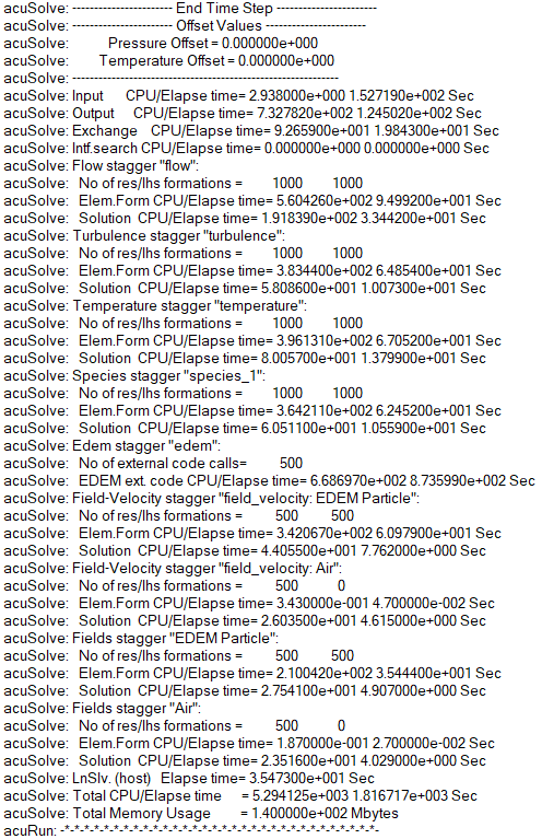

  9. このダイアログで、AcuSolve実行を右クリックし、View log fileを選択します。
    EDEMとの連成が成功すると、その情報がログファイルに出力されます。
    図 34.
    シミュレーションが完了した後、実行時間のサマリーがログファイルの末尾に出力されます。
    図 35.

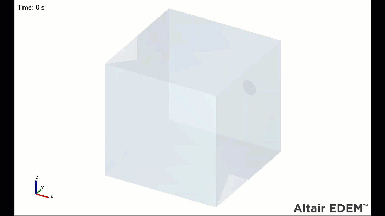

EDEMによる結果のポスト処理
  1. EDEMのシミュレーションの完了後、左上隅のをクリックして、EDEMのAnalystタブに移動します。

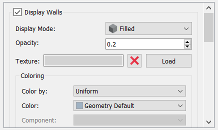

  2. AnalystツリーでDisplay > Geometriesの順に展開し、boxを選択します。
  3. Display ModeがFilledに設定されていることを確認し、Opacityを0.2に設定します。
    図 36.

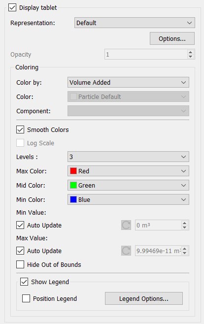

  4. Analystツリーで、Particlesを選択してtabletをクリックします。
  5. ColoringをVolume Addedに設定します。
  6. Min ValueとMax ValueのAuto Updateチェックボックスを両方ともアクティブにします。
  7. Show Legendチェックボックスを選択します。
  8. Apply Allをクリックします。
    図 37.
  9. メニューバーで、以下をクリックすることで時間を0に設定します。
    図 38.
  10. View planeをDefaultに設定します。
    図 39.
  11. Viewerウィンドウで、Playback Speedを0.1xに設定し、をクリックして粒子流のアニメーションを再生します。
    図 40.
    タブレットがスプレーコーティングを受け取り始めると追加ボリュームが増加することを確認します。スプレーの注入が停止すると、コーティングが乾燥し始めるので、追加ボリュームが徐々に減少します。
