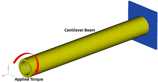

このモデルは、中空の円形断面を持つまっすぐな片持ち梁で構成されています。次のFigure 1に示すように、この梁の終端にはねじり荷重がかかっています。
図 1. 一端が固定されておりもう一端にねじり荷重がかかる中空の円形断面を持つ梁
