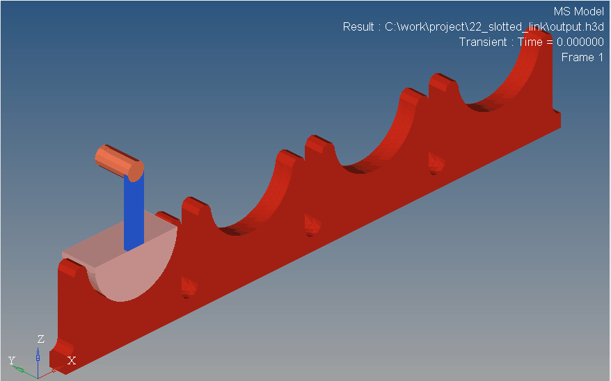

図 1.
このチュートリアルで生成したH3DファイルをMotionViewにインポートしてポスト処理を行うことができます。下に示すアニメーションでは、カムが回転する際の溝付きリンクの動きを示しています。
図 2.
