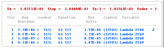

図 3 は、発散している反復計算のシーケンスを示しています。この結果として、“修正子のエラー”が発生します。
図 3. 発散しているニュートン-ラプソン反復計算のシーケンス図 3では、方程式内の誤差が反復計算ごとに減少せず、むしろ増大していることがわかります。デバッグ情報(青色で表示)でも、モデリング要素G1-517に含まれている方程式517に最大の問題があることが示されています。この時点で入力デックに戻って、このような状況が起こり得る理由を究明します。
逆に、反復計算ごとに誤差は減少しているが、ソルバーが反復計算を続行できなくなった場合(すなわち、指定された反復計算の最大回数を超えた場合)は、反復計算の最大回数を増やし、ソルバーが収束できるか試します。

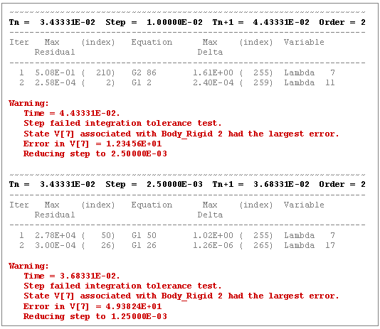

修正子は収束している可能性がある一方で、積分器は局所誤差条件を満たせていない可能性があります。switch_onの出力を使用することで、この状況が発生している理由を理解し、モデル内の根本原因を特定できる場合があります。
図 4 は、Stabilized Index-1定式化を使用してDSTIFFによって実行されたステップのシーケンスを示しています。積分の誤差トレランスとして1.0E-3が指定されているとします。
switch_on出力(Time=3.43331E-02秒)を例示します。
図 4. 失敗した積分ステップのシーケンス図 4に示されたswitch_onの情報から、修正子は問題なく解に収束していることがはっきりとわかります。しかし、積分器は局所誤差試験に合格できていません。この出力から、Rigid_Body 2内で関連付けられたシステム速度が最大の誤差を示していることもわかります。
考えられる原因の1つとして、不連続なモーションがRigid_Body 2に作用している可能性があります。したがって、この情報により、Rigid_Body 2上のすべてのモーション入力を確認できます。変位は収束するように見えますが、速度はそうではないため、微分不可能なモーション(“鋭角なコーナー”を持つ信号)が原因であることが考えられます。

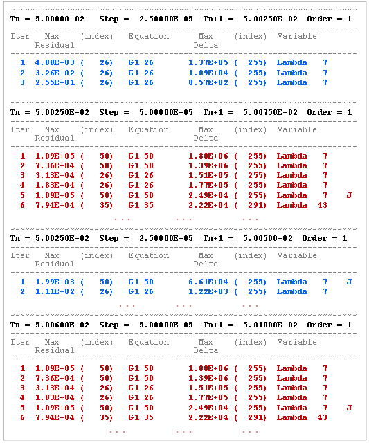

- 低い積分次数
switch_onの出力を使用して、積分器が低い積分次数で止まっているように見える状況を検出および診断できます。各ステップの履歴を調べて、次数を確認できます。次の例のように、次数が低く(常にOrder=1である場合など)、ステップサイズが小さい場合は、状況を調べることをお勧めします:
図 5. 低い次数と小さいステップサイズで停止するシミュレーション上の図 5は、誤差トレランスが1.0E-3の、Index-3 DAE定式化を使用した一連のステップのswitch_on出力を示していますす。このシミュレーションの次数は1で止まっているように見えることがわかります。さらにこのシミュレーションは、ステップサイズが2.5E-05のときは正常に実行されているように見えますが、5.0E-05というステップが試行されると失敗します。原因は常に、修正子が収束しないことです。DSTIFFによってヤコビアンが自動的に評価されていることも確認できます。
この状況を解決するには、次の方法を使用できます:- 最大の誤差を引き起こしているモデリングエンティティを調べ、非連続性を除去したり、システムを“滑らかに”(力、モーション、剛性、減衰など)する。
- ヤコビアンの評価頻度を高めて修正子のエラーを最小限に抑えることで、ヤコビアンの評価パターンを変更する。
