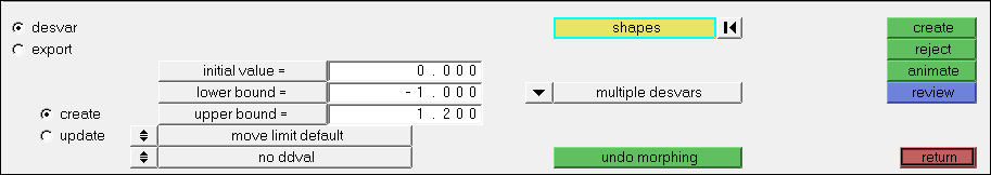

- <uicontrol>desvar=</uicontrol>をクリックし<uicontrol>shape</uicontrol>を選択します。
- createをクリックします。

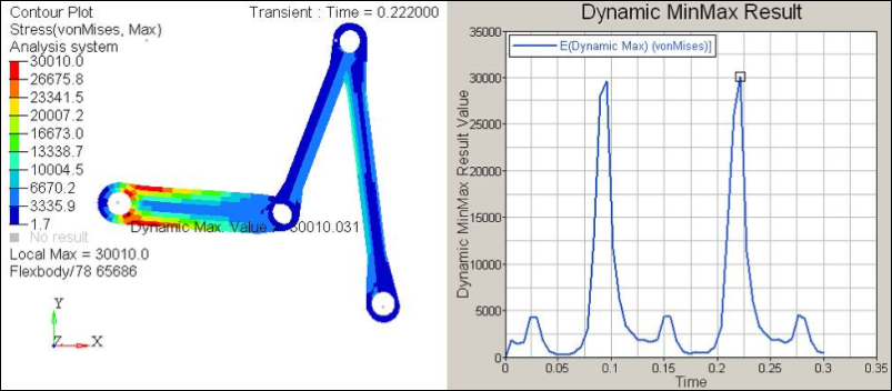

応力結果の確認
図 7. von Mises応力コンター(Max < 30000 N/cm2)

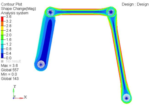

- Result typeをShape Change (v)に設定します。
- Applyをクリックします。
図 8. 形状変化のコンター
ファイル4bar_design_opt.dsvarを開き、最適化中にOptiStructがどのように設計変数を変更したかを確認します。
これは、右側と中央のアームの設計変数がすべて上限の1.2に達し、これら2つのアームの質量の最小化がStressを小さくするキーとなっていることを示しています。

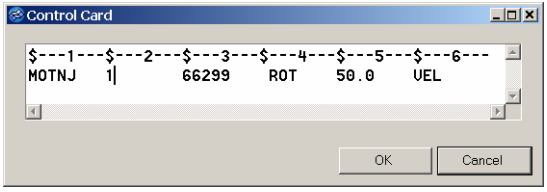

をクリックし、MOTION = 1と入力します。
