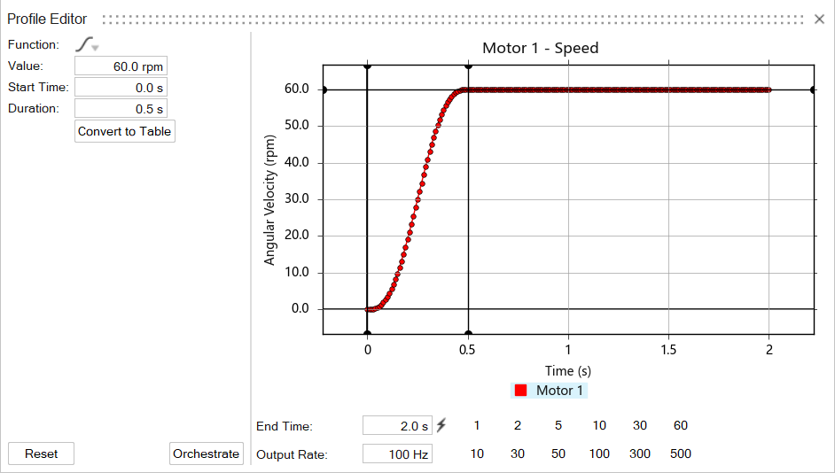

  3. 在轮廓编辑器中,指定变量范围或输入函数将被施加的周期。
    1. 在小对话框中点击 轮廓编辑器
    2. 指定变量范围或输入函数将被施加的周期。

轮廓函数
使用轮廓函数更改轴在不同时间的平移方式。比如:步进、单波或震荡。
编辑轮廓函数
打开轮廓编辑器,编辑轮廓数据并在交互式图表中查看。

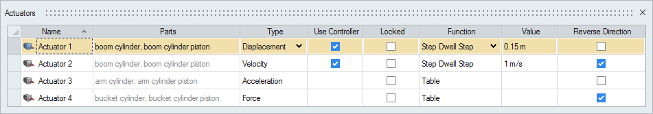

“平动电机”表
“平动电机”表列出了模型中的所有平动电机,并允许编辑各种属性。
位置:平动电机工具,卫星图标
图 2. “平动电机”表
重命名平动电机 选中表中的单元格,然后再次点击使字段进入可编辑状态。
更改类型 选中表中的单元格,然后从列表中另选择一种类型。
列排序 点击列标题。重复点击可在升序和降序之间切换。
添加或删除列 右击列标题。
