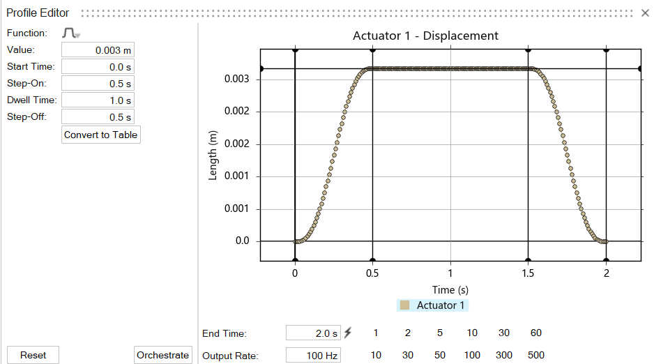

  • 步进
  • 步进-停歇-步进
  • 单波
  • 震荡
  • 正弦扫频
  • 冲量
  • 坡道
  • 求解器表达式

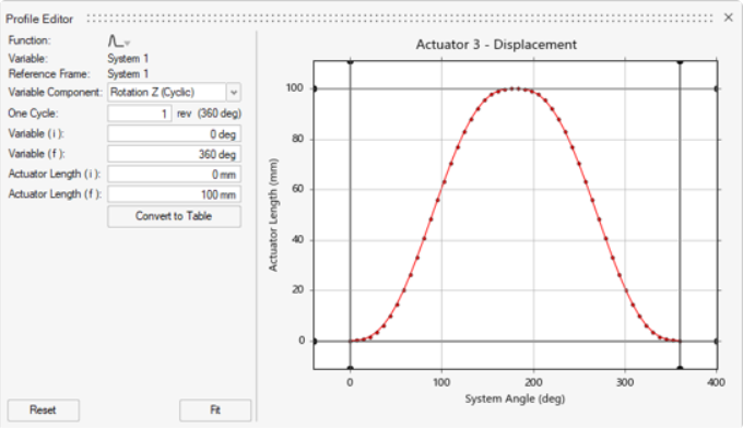

一个周期(用于循环转动) 指定周期范围,V(i) 和 V(f) 值在该范围内下降。例如,曲轴每转动 2 次(720 度),四冲程活塞引擎就将经历一个燃烧力。
变量 (i) 输入自变量对象(坐标系、测量、转动电机或平动电机)的初始值。
变量 (f) 输入自变量对象(坐标系、测量、转动电机或平动电机)的最终值。
[可变对象] 力 (i) 输入依赖于状态的对象的初始值。
[可变对象] 力 (f) 输入依赖于状态的对象的最终值。

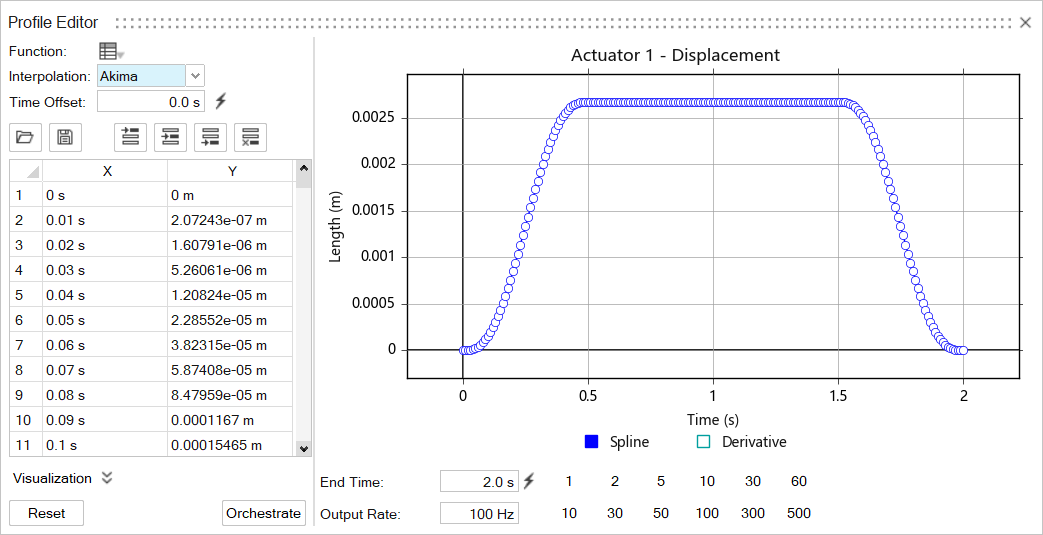

将轮廓函数转换为表格
将轮廓函数转换为表格,以修改数据点并将其保存到 .csv 文件中。
选择“表格”函数将轮廓函数转换为表格。点击图例中的样条微分来制作图表。
图 2. 已转换为表格的轮廓函数
选项 描述
从 .csv 文件加载值。或者,您也可以将一份有效的 .csv 文件拖放到轮廓编辑器中。
将数据保存至 .csv 文件。
在第一个数据点前插入一个值。
在所选的数据点后插入一个值。
在最后一个数据点后插入一个值。
删除所选的数据点。
外推 在两端呈线性外推曲线。默认值为 10%。
点数量 插值点数量。默认值为 1024 个点。如果样条曲线看起来没有穿过数据点,请尝试增加“可视化”区域下的点数量

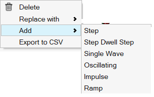

    1. 右键点击曲线预览窗口中的曲线。
    2. 从右键菜单上选择添加,然后从列表中选择一种信号函数类型。
      开始时间可以定义为与前一个函数的开始时间相对,或者与绝对值 0 相对。

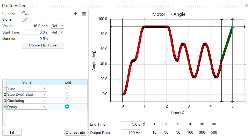

      示例:已将函数 1 的定义为 60 rpm。之后又定义了一个新函数,速度将达到 180 rpm。在这种情况下,您可以选择将定义为 120 Rel180 Abs
    注: 曲线预览窗口下显示的仿真结束时间将随着函数的增删而自动增减。

    1. 从表格或曲线预览窗口中选择要编辑的曲线,然后直接在相应的字段中输入值。
    选项 2
    1. 选择要编辑的曲线。在曲线预览窗口中,左键点击、按住并拖动水平或任意垂直曲线手柄即可动态更改值。
    注: 拖动一个函数的手柄会影响后面函数的开始时间
    例如,如果想更改某个函数的开始时间停歇时间而不影响后面函数的开始时间,请在拖动曲线预览窗口中的函数手柄时按住 Ctrl 键。

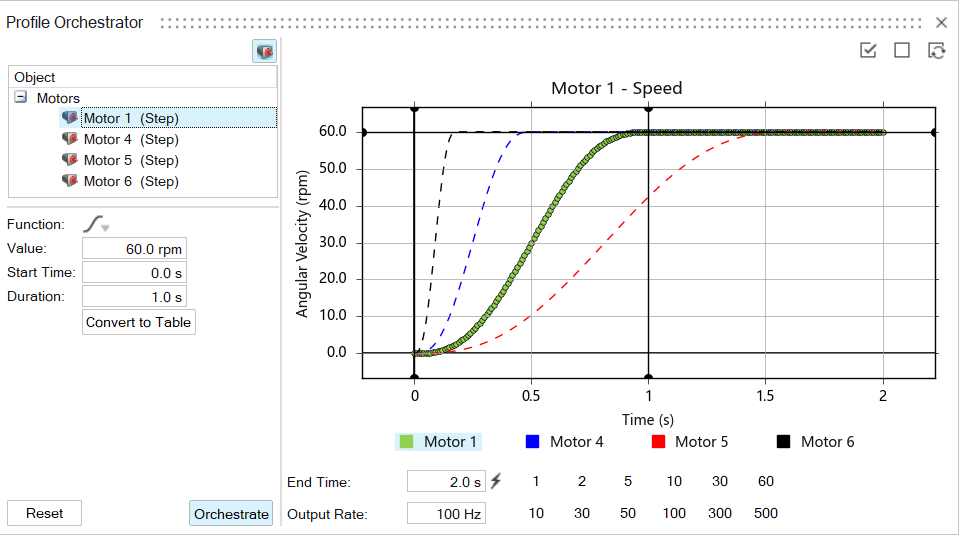

使用轮廓协调器
轮廓协调器是轮廓编辑器的扩展,您可以在单个窗口中查看、编辑和组织模型输入。
  1. 点击协调器
    轮廓编辑器窗口将切换为轮廓协调器窗口。
  2. 对象浏览器中,选择想要编辑的对象。您也可以直接点击想要在图表中编辑的曲线,使其成为活动曲线。
    注: 活动曲线的图例和名称将始终出现在图表窗口下方图例的最左侧位置。
  3. 函数编辑器中输入值,或拖动图表上活动曲线周围的交互手柄以进行调整。
