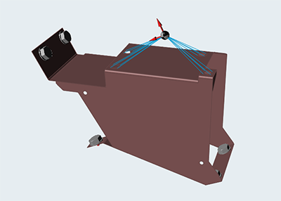

图 1. 设计空间

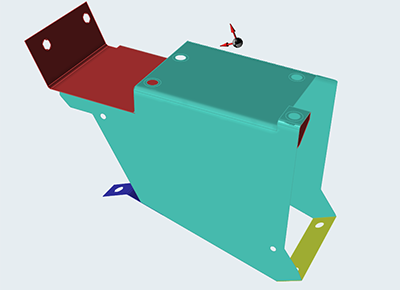

图 2. 优化后的形状

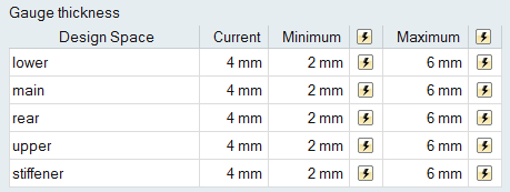

测量厚度
每个设计空间的当前测量厚度显示在“运行优化”窗口中,可以在此处或“属性编辑器”中定义。
目标“最大”和“最小”测量厚度由用户定义,默认高于或低于当前测量厚度 20%。

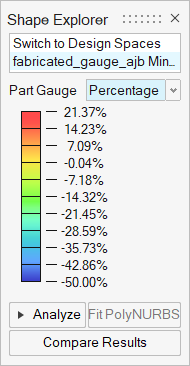

厚度优化的“形状浏览器”
