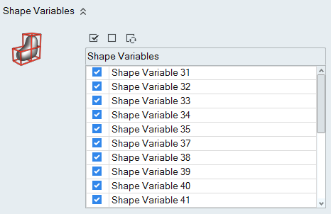

形状变量要求运行 PolyNURBS 形状优化,并且可以使用 PolyNURBS 功能区的“形状变量”工具来定义。形状变量定义的是包络点的运动,形状优化则通过修改这些位置来更新形状。

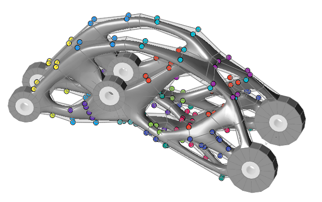

图 1. 设计空间

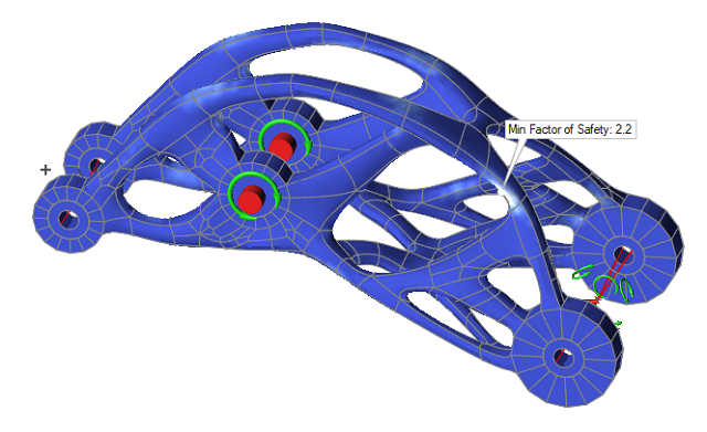

图 2. 优化后的形状单元尺寸
单元尺寸决定着结果的质量。一般而言,单元尺寸越小,结果越精确,但运行得越慢。

形状变量

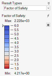

PolyNURBS 形状优化结果
PolyNURBS 形状优化运行成功结束时,会显示“分析浏览器”而非“形状浏览器”。
