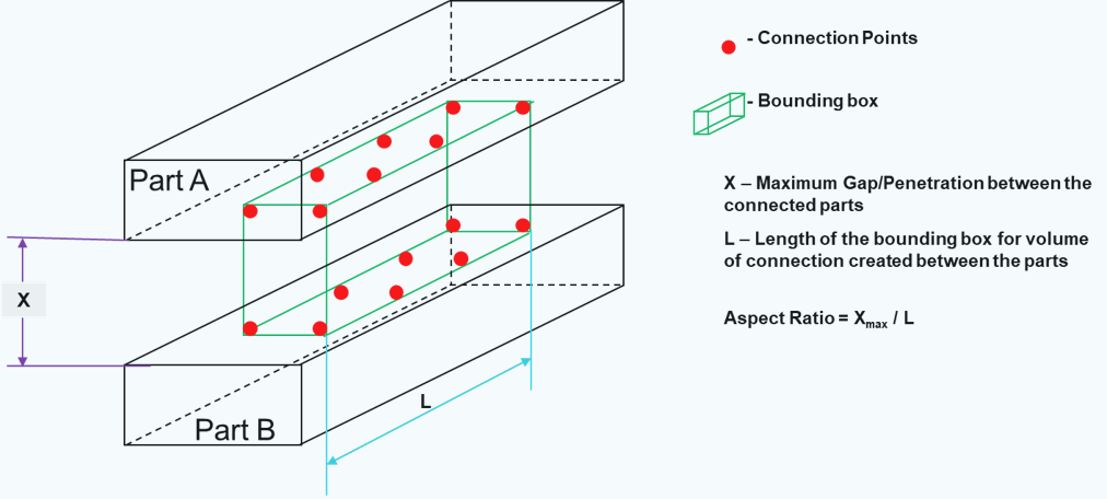

- 結合表現の精度を相対的に表現する尺度です。数値が高いほど、高精度になります。その場合、断面が薄く、点が少ない結合は、ヒンジになる場合や数値的に不安定な結合になることがあります。
アスペクト比
図 1.
