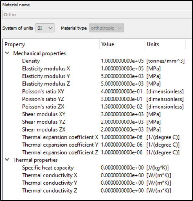

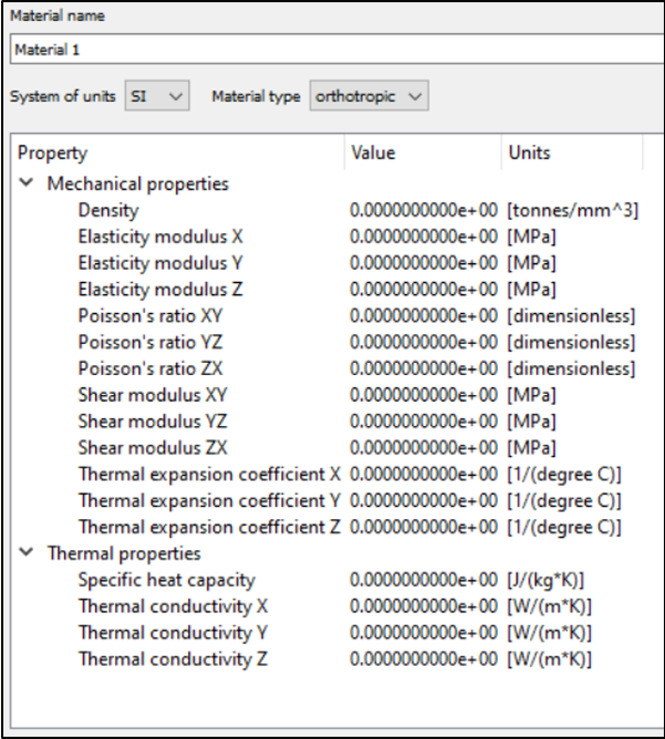

直交異方性材料のプロパティの定義
直交異方性の材料特性を工学定数で定義します。
形式
図 1.
例
図 2.
コメント

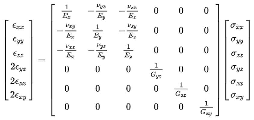

- 直交異方性材料は、その材料特性において、相互に垂直な3つの対称面を持ちます。直交性線形弾性材料の応力-歪み関係は、以下のようになります。

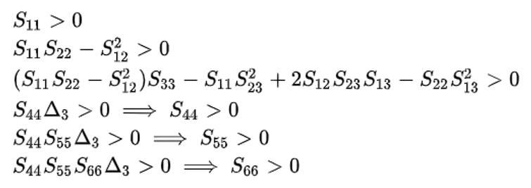

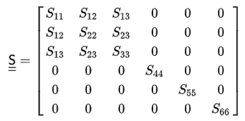

(1) ここで、コンプライアンス行列 は、次式で与えられる、 コンプライアンス行列は対称であり、正定値(非ゼロ値ごとに実数)でなければならなりません。これは、Sylvester基準から、行列の主小行列式はすべて正であることを意味します。
図 3. したがって:
図 4. 上記の一連の条件は、次のことを意味します、

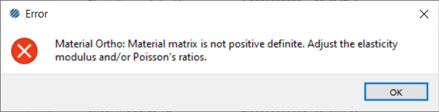

図 6.上記の条件を満たさない場合は、エラーとなります。
