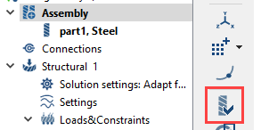

ジオメトリのエラーがないか確認します。
図 1. Assembly > check geometry error

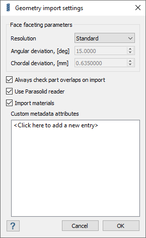

図 2. Settings > Geometry Import Settings -

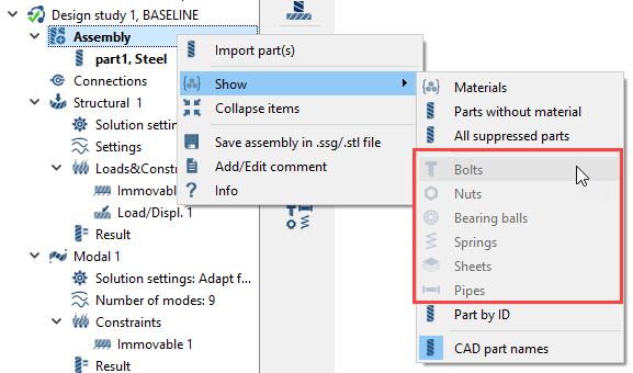

各パートが正しく分類されていることを確認します(ボルト、ナット、ばねなど)。
図 3. Assembly context menu > Show -

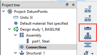

図 4. Connections > Seam/Spot Welds -

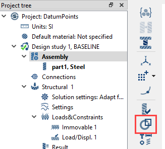

ボリュームに対して小さいパートを見直します。
- このようなパートに十分な結合ポイントがあることを確認します。
図 5. Assembly > Review parts -

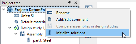

旧バージョンのプロジェクトファイルを使用する場合は、そのプロジェクトをリセットすることをお勧めします。
- プロジェクトを右クリックしてInitialize solutionを選択します。
図 6. Project context menu > Initialize solutions
