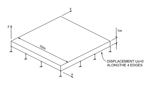

テスト番号VM06 単純支持された正方形厚板の最初の12個の固有モードと固有周波数を決定します。
定義
図 1.
- 特性
- 値
- 弾性係数
- 2e+11 Pa
- ポアソン比
- 0.3
- 質量密度
- 8.3e+3 kg/m3

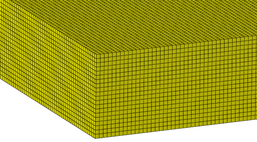

- 追加のOptiStructモデルは、高密度(800,000要素)のメッシュを用いて実行されました。厚さ方向に20個の線形HEX要素が使用されました(図 2)。これは良好な比較と思われます。
図 2. OptiStructメッシュ
