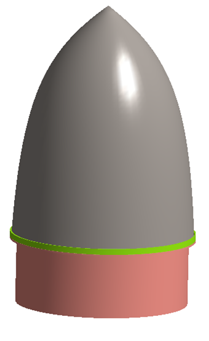

モデルの説明
このチュートリアルには以下のモデルファイルが必要です。
  • Rivets.ssp
図 1.
このファイルには以下の指定があります。
  • すべてのパートの材料がアルミニウムに設定されている。
  • モーダル解析が定義されている。

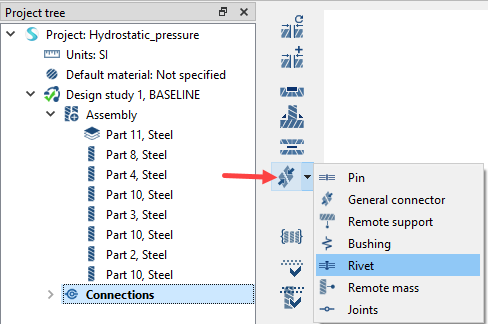

  1. でConnectionsブランチを選択します。で、Connectionsブランチを選択します。
  2. ツールバーで > Rivetを選択します。

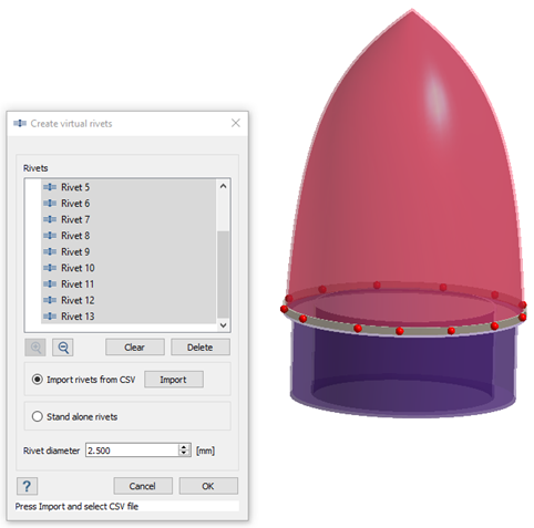

    図 2.
  3. 表示されたダイアログでImport rivets from CSVラジオボタンを選択します。
  4. Importをクリックします。
  5. ファイルエクスプローラで、Rivets_rocketNose.csvファイルを参照してOpenをクリックします。
    すべての有効なリベットがダイアログに黒色で表示されます。問題のあるリベットは、このダイアログでは赤色でハイライトされ、モデリングウィンドウでは黒色で表示されます。
    図 3.
  6. Create virtual rivetsダイアログで、Rivet diameterに2.500と入力します。
  7. OKをクリックします。

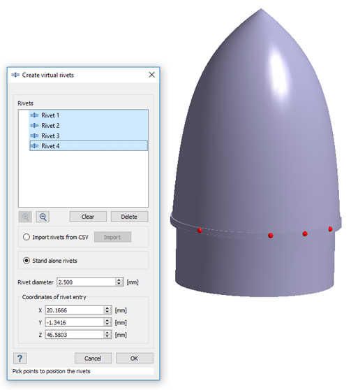

単独のリベットの作成
  3. 表示されたダイアログでStand alone rivetsラジオボタンを選択します。
  4. モデリングウィンドウで、モデル上の点を選択します。
  5. Rivet diameterに2.500と入力します。
  6. オプション: Coordinates of rivet entityで、X、Y、およびZの各座標を入力することによってリベットの位置を編集できます。
    図 4.
  7. OKをクリックします。

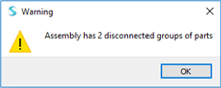

切り離されたグループの検索
  1. (Find and show disconnected groups of parts)をクリックします。
    モデルに切り離されたパートグループがあることを通知するメッセージが表示されます。
    図 5.
  2. OKをクリックします。

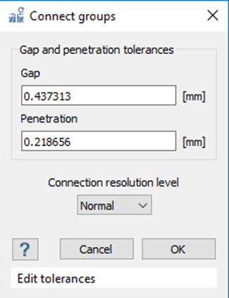

  3. Disconnected groups of partsダイアログで、表示された両方のグループを選択してConnectをクリックします。
    ダイアログが開き、自動結合の作成を求めるメッセージが表示されます。
    図 6.
  4. デフォルトのギャップと貫通のトレランスを受け入れ、OKをクリックします。

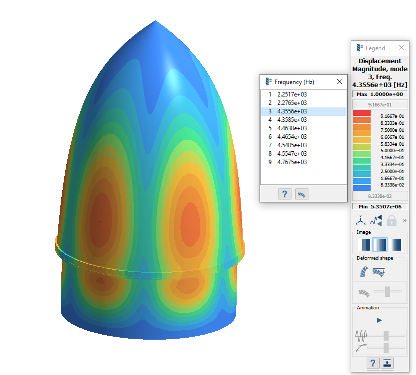

結果の表示
  1. で、Modal 1サブケースを選択します。
  2. で、 > Displacement Magnitudeを選択します。
    Legendウィンドウが開いてコンタープロットが表示されます。Frequency (Hz)ウィンドウが開いてモードが一覧表示されます。
