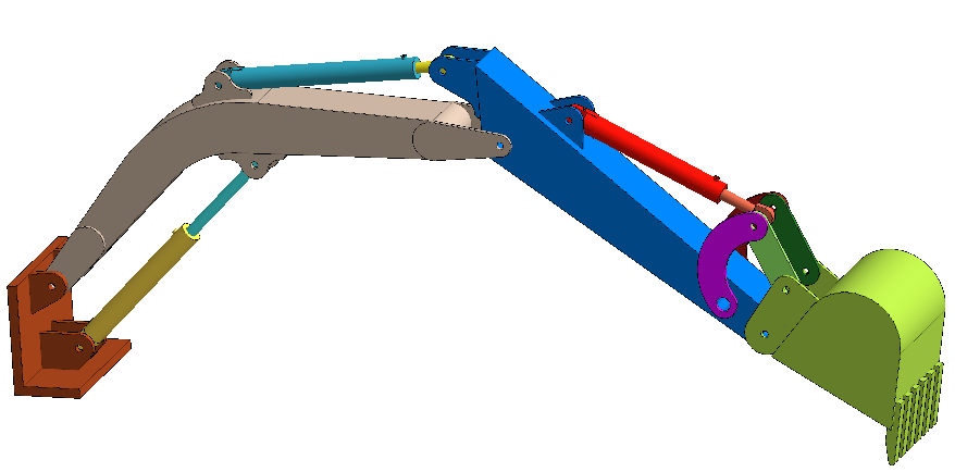

  3. 図 2にオレンジ色で表示されているフェイスをモデリングウィンドウで選択します。
    図 2.
    ジョイントの中心と軸は、選択したフェイスに基づいて自動的に選択されます。必要に応じて、その値を編集できます。

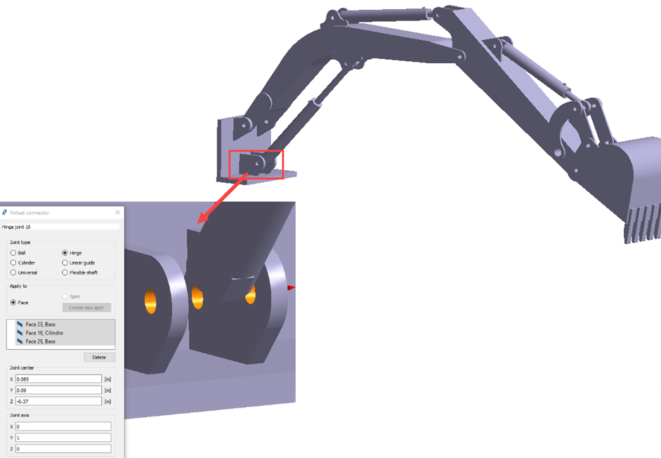

  4. 適用をクリックします。
  5. 1から4のステップを繰り返して、図 3に表示された位置にヒンジジョイントを作成します。
    図 3.

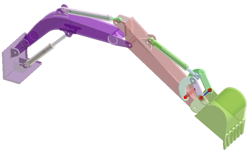

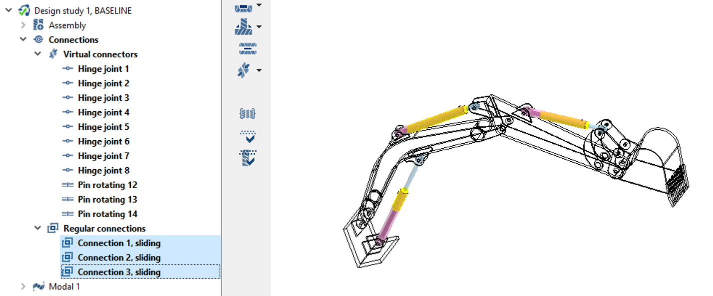

    油圧シリンダー間の適切なスライド接続を図 4に示します。
    図 4.

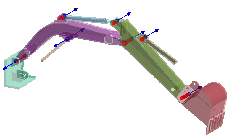

  3. 図 5にオレンジ色で表示されているフェイスをモデリングウィンドウで選択します。
    図 5.
  4. 適用をクリックします。

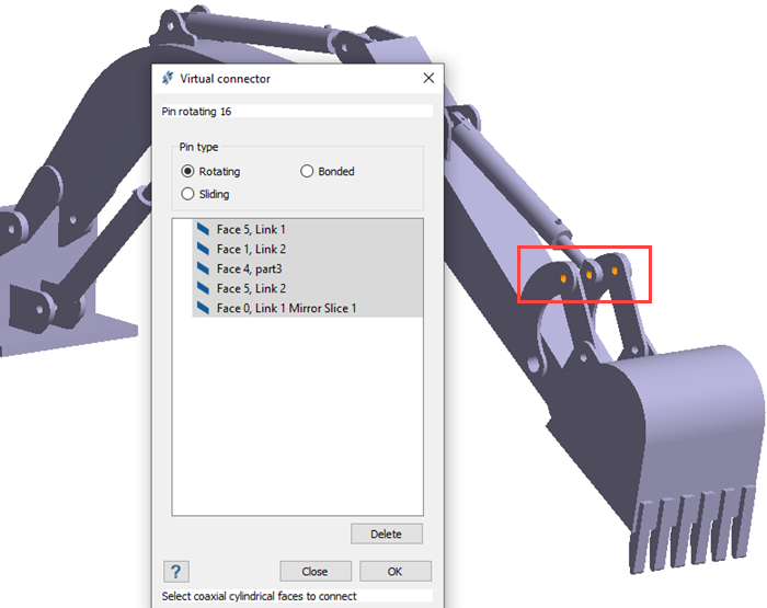

  5. 1から4のステップを繰り返して、図 6に表示された位置に仮想ピンを作成します。
    図 6.
    注: ヒンジジョイントと仮想ピンの違いは次のとおりです。
    • ヒンジジョイントでは、対象とする軸を中心とした回転のみが可能ですが、ピンでは回転、固着、滑りが可能です。
    • 仮想ピンは円筒フェイスとの結合にのみ使用しますが、ヒンジジョイントには、結合するフェイスのタイプに制限がありません。
    • 仮想ピンは3つ以上のパートを結合できますが、ジョイントは2つのパートのみを結合できます。

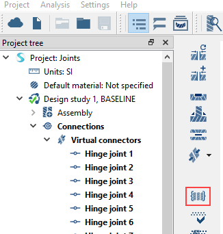

結合の確認
  1. (Find and show disconnected groups of parts)をクリックします。
    図 7.
    モデルに切り離されたパートグループがないことを通知するメッセージが表示されます。
  2. OKをクリックします。

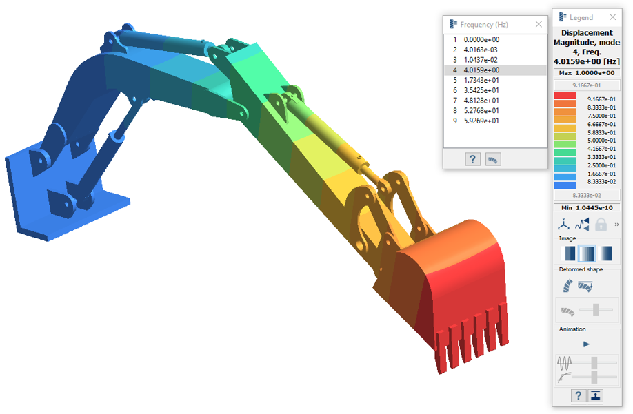

結果の表示
  1. 解析中に警告メッセージが表示されたときにYesをクリックします。
  2. で、(Results plot)をクリックします。
  3. Displacement Magnitudeを選択します。
    Legendウィンドウが開いてコンタープロットが表示されます。Frequency (Hz)ウィンドウが開いてモードが表示されます。
    図 8.
