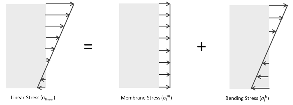

在 SimSolid 中执行的缝焊疲劳是基于应力的线性化和 Volvo 方法,然后预测疲劳损伤和寿命。线性化应力能够将贯穿厚度的弹性应力场分解为等效的膜应力和弯曲应力。
这种方法确定了弯曲对总应力的贡献,并由此确定焊缝本质上是刚性的还是柔性的。该方法通常需要两条 S-N 曲线。一种是以弯曲应力为主的弯曲 S-N 曲线,另一种是以膜应力为主的膜 S-N 曲线。根据弯曲程度在弯曲和膜 SN 曲线之间进行内插。

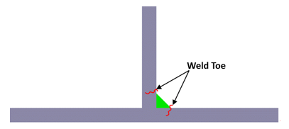

在焊趾处标记预计或可能的失效(疲劳裂纹)位置。这些是将评估疲劳损伤的位置。
Figure 1. 角焊缝横截面显示可能的失效位置

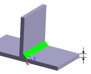

SimSolid 线性化应力文件)和与该应力相关的弯曲率,在相关位置使用结构应力。线性化应力在沿应力线性化段的局部坐标系中获得。局部坐标系以段的起始点和结束点为基础,如
图 2 所示。系统的 X 轴沿着从入口点到出口点的段。其他两个轴的计算方法如下:

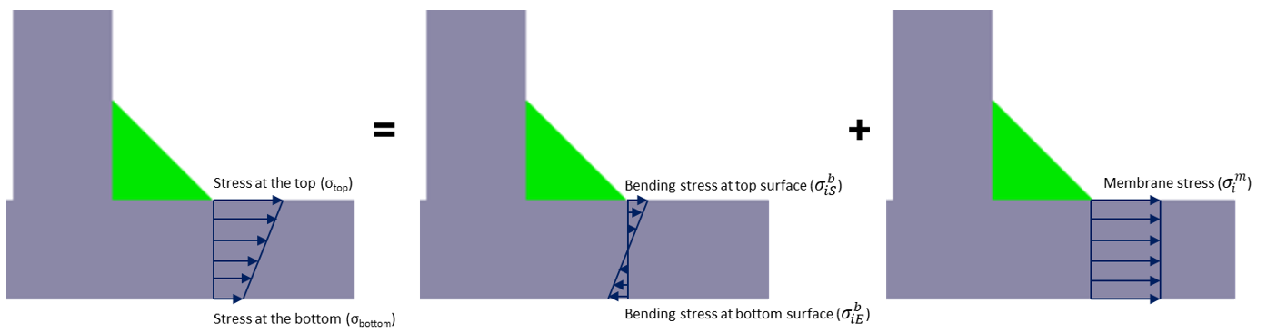

用于缝焊损伤参数的应力量是膜应力和弯曲应力之和。
Figure 3.
因此,顶面和底面的应力由以下等式得出:

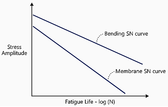

Figure 4.

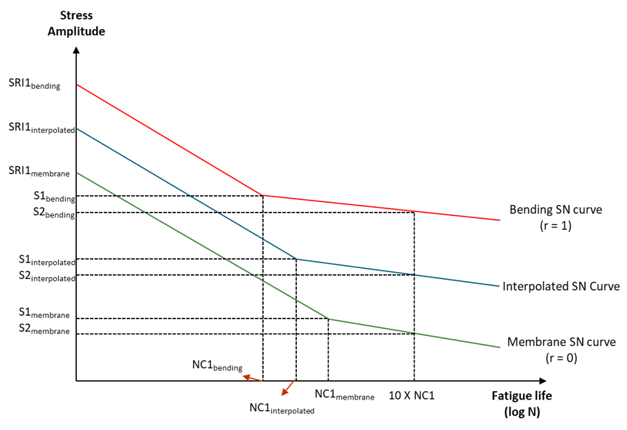

弯曲比 (r)
实验表明,根据 M. Fermér、M Andréasson 和 B Frodin 提出的方法,需要两种类型的 SN 曲线来进行缝焊疲劳分析。根据实验室测试,绘制了两条 SN 曲线(
图 5 )。上面的曲线是在最大应力由弯曲力矩控制的试验中获得的,下面的曲线是在最大应力由膜力控制的试验中获得的。
Figure 5.
上下两条曲线分别称为弯曲 S-N 曲线和膜 S-N 曲线。建议当膜应力在单元中占主导地位时使用膜 S-N 曲线,当弯曲应力占主导地位时使用弯曲 S-N 曲线。根据弯曲优势程度,可以在两条曲线之间进行内插。

其中,
σ
i
b
MathType@MTEF@5@5@+=
feaahqart1ev3aaatCvAUfeBSjuyZL2yd9gzLbvyNv2CaerbuLwBLn
hiov2DGi1BTfMBaeXatLxBI9gBaerbd9wDYLwzYbItLDharqqtubsr
4rNCHbGeaGqiVu0Je9sqqrpepC0xbbL8F4rqqrFfpeea0xe9Lq=Jc9
vqaqpepm0xbba9pwe9Q8fs0=yqaqpepae9pg0FirpepeKkFr0xfr=x
fr=xb9adbaqaaeGaciGaaiaabeqaamaabaabaaGcbaGaeq4Wdm3aa0
baaSqaaiaadMgaaeaacaWGIbaaaaaa@39B8@
最大弯曲应力等于
6
T
2
T
2
T
2
σ
i
x
d
x
fr=xb9adbaqaaeGaciGaaiaabeqaamaabaabaaGcbaWaaSaaaeaaca
aI2aaabaGaamivamaaCaaaleqabaGaaGOmaaaaaaGcdaWdbaqaamaa
DaaaleaacqGHsislcaWGubGaai4laiaaikdaaeaacaWGubGaai4lai
aaikdaaaaabeqab0Gaey4kIipakiabeo8aZnaaBaaaleaacaWGPbaa
beaakiaadIhacaWGKbGaamiEaaaa@45FD@
σ
i
m
baaSqaaiaadMgaaeaacaWGTbaaaaaa@39C3@
是最大膜应力,等于
1
T
T
2
T
2
σ
i
d
x
aIXaaabaGaamivaaaadaWdbaqaamaaDaaaleaacqGHsislcaWGubGa
ai4laiaaikdaaeaacaWGubGaai4laiaaikdaaaaabeqab0Gaey4kIi
pakiabeo8aZnaaBaaaleaacaWGPbaabeaakiaadsgacaWG4baaaa@4408@

是弯曲比。
它是加载时间关系中所有点的弯曲率的加权平均值。
内插因子 (IF) 现在定义为:
(10)
IF
0.0
when
0.0
r
b
A
V
G
r
b
T
H
R
fr=xb9adbaqaaeGaciGaaiaabeqaamaabaabaaGcbaGaaeysaiaabA
eacqGH9aqpcaaIWaGaaiOlaiaaicdacaqGGaGaae4DaiaabIgacaqG
LbGaaeOBaiaabccacaaIWaGaaiOlaiaaicdacqGHKjYOcaWGYbWaa0
baaSqaaiaadkgaaeaacaWGbbGaamOvaiaadEeaaaGccqGHKjYOcaWG
YbWaa0baaSqaaiaadkgaaeaacaWGubGaamisaiaadkfaaaaaaa@4E52@
(11)
IF
r
b
A
V
G
r
b
T
H
R
1
r
b
T
H
R
when
r
b
T
H
R
r
b
A
V
G
1.0
eacqGH9aqpdaWcaaqaaiaadkhadaqhaaWcbaGaamOyaaqaaiaadgea
caWGwbGaam4raaaakiabgkHiTiaadkhadaqhaaWcbaGaamOyaaqaai
aadsfacaWGibGaamOuaaaaaOqaaiaaigdacqGHsislcaWGYbWaa0ba
aSqaaiaadkgaaeaacaWGubGaamisaiaadkfaaaaaaOGaaeiiaiaabE
hacaqGObGaaeyzaiaab6gacaqGGaGaamOCamaaDaaaleaacaWGIbaa
baGaamivaiaadIeacaWGsbaaaOGaeyipaWJaamOCamaaDaaaleaaca
WGIbaabaGaamyqaiaadAfacaWGhbaaaOGaeyizImQaaGymaiaac6ca
caaIWaaaaa@5BD1@
r
b
T
H
R
fr=xb9adbaqaaeGaciGaaiaabeqaamaabaabaaGcbaGaamOCamaaDa
aaleaacaWGIbaabaGaamivaiaadIeacaWGsbaaaaaa@3A7B@
值由疲劳求解设置中的弯曲率阈值定义。默认情况下,该值设置为 0.5。如果平均弯曲率 (
r
b
A V G
aaleaacaWGIbaabaGaamyqaiaadAfacaWGhbaaaaaa@3A6B@
) 小于或等于弯曲率阈值 (
r
b
T H R
),则使用膜 S-N 曲线来评估损伤。如果平均弯曲比大于弯曲比阈值,则使用在膜 S-N 曲线和弯曲 S-N 曲线之间内插的 S-N 曲线。
膜曲线与弯曲 S-N 曲线之间的内插
Figure 6.
线性内插法,如
图 6 所示,使用内插系数 (IF) 的值。对于内插曲线,疲劳强度系数值 (SRI1) 的计算如下:
(12)
SRI1interpolated = SRI1membrane +
(SRI1bending – SRI1membrane ) ∙ IF
这定义了 1 个周期的应力水平。
(13)
Nc1interpolated =
10(log 10 Nc1 membrane +
(log 10
Nc1 bending
– log 10 (Nc1 membrane ) ∙IF))
(14)
S1interpolated = S1membrane + (S1bending –
S1membrane ) ∙ IF
这定义了 Nc1
interpolated 个周期的应力水平。这两个点定义了曲线的第一部分,最多 Nc1
interpolated 个周期。最后一部分通过寻找第三个点来定义,如下所示。对于刚性和柔性曲线,寿命值被定义为 Nc1 值的 10 倍。由此可以计算出 S2
bending 和 S2
membrane 。由此,我们可以进行内插,得到定义曲线高周部分的 S2
interpolated 。
(15)
S2interpolated = S2membrane + (S2bending –
S2membrane ). IF

aaleaacaWGTbaabeaaaaa@37E9@
是应力振幅,M 是平均应力敏感性。
Figure 7.
