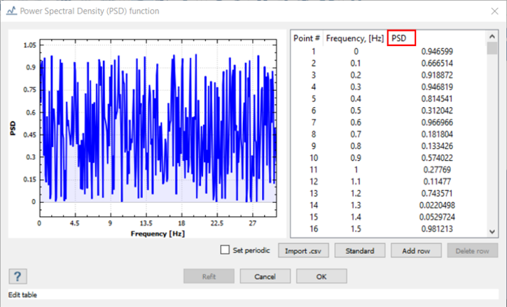

    为了更好地理解,我们来举个例子,将以加速度为激励类型的基础激励作为随机响应分析的输入。
    带振幅的基础激励用于定义频率响应分析的输入,因此加速度激励类型的单位可以是下面突出显示的任何单位:m/sec2、mm/sec2、cm/sec2、G、in/sec2
    功率谱密度函数的单位取决于边界条件。在本例中,由于基础激励作为加速度给出,功率谱密度的单位为 (mm/s2)2/Hz。
