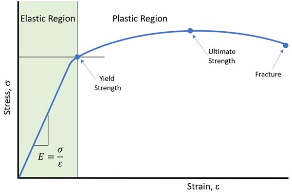

图 1.
材料属性必须根据问题物理来定义。必须为结构分析定义机械属性。杨氏模量、密度和热膨胀系数是必填字段。热分析需要定义热属性和密度。
此外,还使用材料屈服强度来计算安全系数。对于疲劳分析,必须通过估计根据极限抗拉强度估算或输入应力-寿命曲线或应变-寿命曲线参数来指定疲劳属性。
材料属性定义了装配中每个零件的结构和热学特性。
