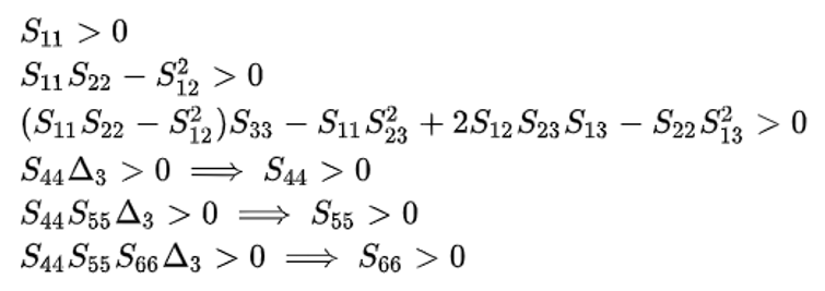

(1) 其中,柔度矩阵为 , 柔度矩阵是对称的,必须是正定的(每个非零值都是实数)。这意味着,根据西尔维斯特准则,矩阵的所有主副矩阵都为正。
Figure 3. 然后,
Figure 4. 上述条件意味着,
Figure 5.

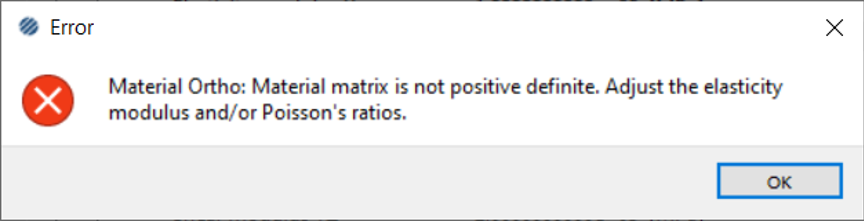

Figure 6.如果不满足上述条件,就会发生错误。
