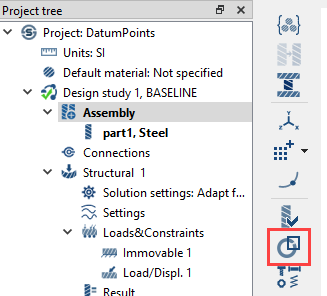

检查几何体错误。
图 1. 装配 > 检查几何体错误

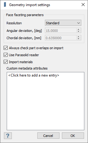

图 2. 设置 > 几何体导入设置 -

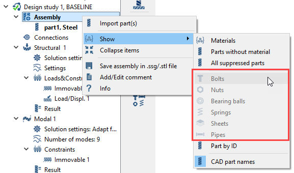

请确保零件已正确分类(螺栓、螺母、弹簧等)。
图 3. 装配右键菜单 > 显示 -

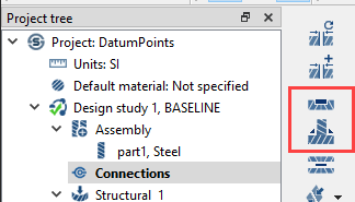

创建焊缝连接(如果可用)。
SimSolid 中的连接应表示现场零件的连接。
图 4. 连接 > 焊缝/点焊 -

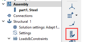

查看相对体积较小的零件。
- 验证它们是否有足够的连接点。
图 5. 装配 > 查看零件 -

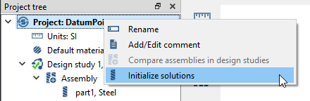

如果使用旧版的项目文件,建议重置项目。
- 右击项目,然后选择初始化求解。
图 6. 项目右键菜单 > 初始化求解
