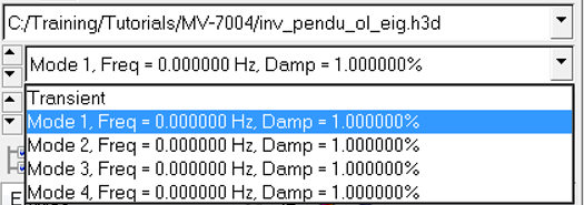

  9. Results Browserから個々のモードを選択します。
    図 2.
  10. Start/Pause Animation をクリックして、モード形状を表示します。

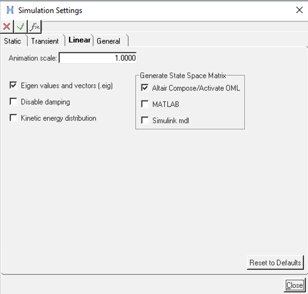

  5. Simulation typeドロップダウンメニューから、Linearを選択します。
  6. 出力ファイル名をinv_pendu_state_matrices.xmlと指定します。
    図 3. Composeマトリクスファイル出力を指定するSimulation SettingsダイアログのLinearタブ
  7. Simulation Settings dialog > Linear tab > General State-Space Matrixから、 Altair Compose/Twin Activate OMLチェックボックスが選択されていることを確認します。
  8. MainタブでRunをクリックします。
    inv_pendu_state_matrices.omlという出力ファイル名に対応したファイルが作成されます。

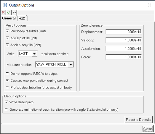

    注: Output OptionsでWrite debug infoが選択されている場合、MotionSolveは、選択された状態量をログファイルに書き込みます。
    図 4. デバッグ情報の書き込みを指定するための出力オプションダイアログのGeneralタブ。

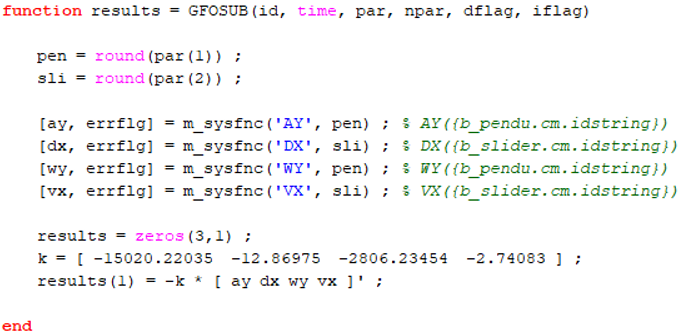

MotionViewでの制御力のインプリメント
制御力は、u = − k ∗ xです。モデルには、Control Force Variable - CLという名のソルバー変数が含まれます。GFOSUBを使用してユーザー定義のComposeスクリプトでフォースエンティティを置き換えます。GFOSUBは、m_sysfncを介してシステムの状態にアクセスします。
Composeスクリプトの記述
  1. Composeで新しいOMLシステムを作成します。
  2. 次のように入力して、関数GFOSUBを定義します。
    function results = GFOSUB(id, time, par, npar, dflag, iflag)
    このサブルーチンの詳細については、GFOSUBを参照してください。
    parには、振子とスライダーのCMマーカーのIDが含まれます。IDの定義は、後述するMotionViewで行います。ロバスト性のために、IDが整数であることを確認します。
  3. 新しい行で、以下を入力します:
    pen = round(par(1)) ; sli = round(par(2)) ;
  4. m_sysfncを使用して、変数として保存します。次の値を入力します:
    [ay, errflg] = m_sysfnc('AY', pen);
    [dx, errflg] = m_sysfnc('DX', sli);
    [wy, errflg] = m_sysfnc('WY', pen);
    [vx, errflg] = m_sysfnc('VX', sli);
  5. 倒立振子の制御力を入力します。これは、ゲインベクトル(k)および状態ベクトル(x)の要素間のドット積です。GFOSUBをボディ(Force_Vector_OneBody)に与えるため、返される配列は3次元である必要があります。
    results = zeros(3,1) ;
    k = [ -15020.22035 -12.86975 -2806.23454 -2.74083 ] ;
    results(1) = -k * [ ay dx wy vx ]' ;
  6. endコマンドで関数を閉じます。
    以下に完成した関数の例を示します:
    図 5.
  7. このファイルをGFOSUB.omlとして<作業ディレクトリ>に保存します。

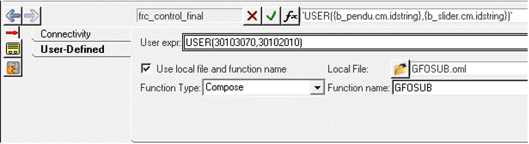

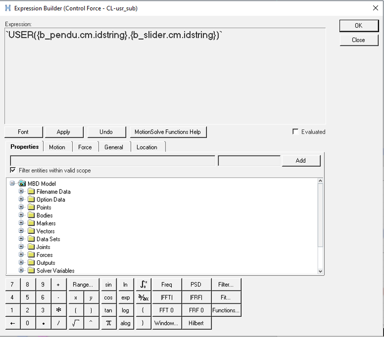

  2. ConnectivityタブからUser-defined propertiesを選択します。
  3. User-DefinedタブでForceの値をExpression Builderで編集し、振子とスライダーのマーカーidstringを含めます。
    図 6.
  4. OKをクリックします。
  5. Use local file and function nameを選択し、Function TypeドロップダウンメニューからComposeを選択します。
  6. を使って、自身の<作業ディレクトリ>からGFOSUB.omlを選択します。
  7. Function nameがGFOSUBに設定されていることを確認します。
    図 7.

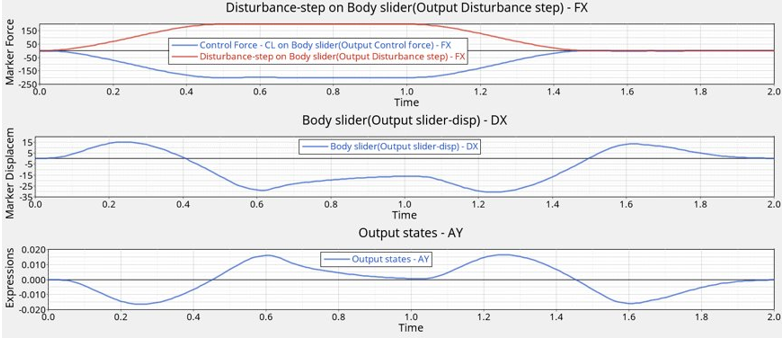

外乱力の追加と過渡シミュレーションの実行
  1. Project Browserから、Forcesをクリックし、Disturbance-stepを有効にします。
    この力は、過渡解析の際に振子に小さな乱れを生じさせます。制御装置の目的は、倒立振子が倒れないように外乱を補正することです。外乱はステップ関数を使用して定義されます:
    1. Fx=`step(TIME,.1,0,.5,50) + step(TIME,1,0,1.5,-50)`
    2. Fy=0
    3. Fz=0
  2. Project Browserから、Outputsをクリックし、 Output control force - finalOutput Disturbance stepを有効にします。
  3. ツールバーから、Run をクリックします。
  4. Simulation typeドロップダウンメニューから、Transientを選択します。
  5. 出力ファイル名をinv_pendu_dyn.xmlと指定します。
  6. End timePrint intervalをそれぞれ3.00.01に設定します。
  7. MainタブでRunをクリックします。
  8. ジョブが終了したらソルバーウィンドウを閉じ、inv_pendu_dyn.mrfを使って新しいHyperGraphページに以下の結果をプロットします。
    Output Y-Type Y-Request Y-Component
    制御力 Marker Force REQ/70000014 Control Force - CL on Body slider(Output control force - final) FX
    外乱力 Marker Force REQ/70000017 Disturbance-step on Body slider(Output Disturbance step) FX
    スライダー変位 -X Marker Displacement REQ/70000006 Body slider(Output slider-disp) DX
    振子の角変位 Expressions REQ/70000016 Output Pendu rotation F2
  9. 外乱力、制御力、スライダーのx変位、振子の角変位のプロットを下に示します。
    図 8. 外乱力と制御力、およびスライダーの並進変位と振子の角変位のプロット
