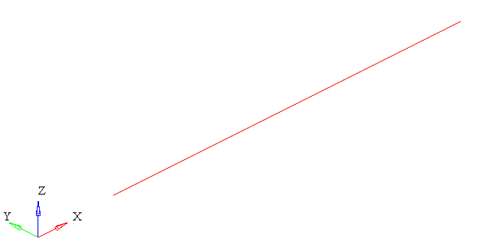

- graph = "1"は、この要素が、2つの結合される節点間を結ぶラインとして表現されることを意味します。

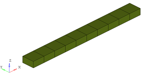

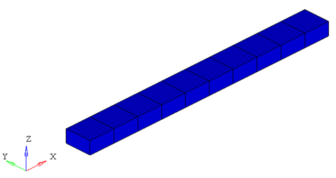

図 2. graph = 1のビームの表現。注: graph="0"またはgraph="1"を使用する場合は、応力、ひずみ、または変位コンターを表示できません。これを行うには、graph="2"またはgraph="3"を使用します。- graph = "2"は、ビームが3Dソリッド要素で表現されることを意味します。このモードは、応力 / ひずみや変位のコンターを表示する場合に便利です。

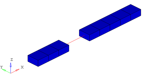

図 3. graph = 2のビームの表現。ビームは3D要素で表現されている。- graph = "3"は、ビームが3Dソリッド要素と、ビームの2つの節点を結ぶラインの両方として表現されることを意味します。これは、ビームの中心線と3D表現の両方を表示する必要がある場合に便利です。

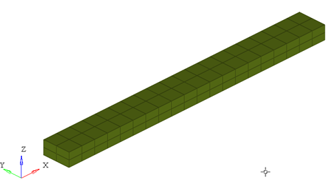

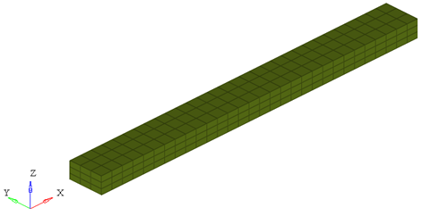

図 4. graph = 3のビームの表現。ビームの中央の3D要素がオフになってビームの中心線が表示されている。ビームをソリッドとして表現する場合、引数ngx、ngy、およびngzによって、アニメーションH3Dで3Dビームを表現するために使用される要素の数が決定されます。
図 5. 単純なビームの3D表現に対するngx、ngy、およびngzの影響
ngx = ngy = ngz = 1
図 6.
ngx = ngy = ngz = 2
図 7.
ngx = ngy = ngz = 3
ngx、ngy、およびngzを増やすと、ビームの表現は向上しますが、MotionSolveがH3Dを書き出すためのポスト処理時間も増加します。加えて、ngx、ngy、およびngzの値を大きくすると、H3Dのファイルサイズが大幅に増加します。これらの属性については、可視化ニーズを満たす最小の値を使用することを検討してください。
