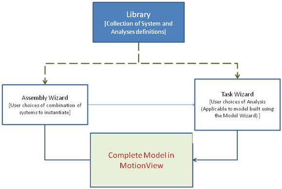

モデルWizardsは、MotionViewのパワフルなツールで、繰り返し使用される標準のトポロジーで素早くモデルを構築するために使うことができます。Assembly WizardとTask Wizardの2つの標準ウィザードが用意されており、2つは互いに連携して機能します。これらのウィザードは共に、あらかじめ保存されているシステム、解析およびレポート定義ファイルのライブラリに依存し、モデルの構築、解析および結果のポスト処理プロセスを自動化します。ウィザードのしくみは、図 1に示すフローチャートのとおりです:
図 1.
  • システムと解析の集合体が、ライブラリとして保管されています。
  • Assembly Wizardは、インスタンス化するシステムを選択するための様々なオプションを、一連のパネルのかたちで提供します。
  • パネル内で選択されたシステムは、MotionViewクライアントライブラリに含まれるシステム定義を使ってインスタンス化され、異なるシステム群から成るモデルを構築します。Attachment Wizardは、インスタンス化される各システムについて使用可能なアタッチメント(取り付け先)のオプションを選択するために使用されます。
  • モデルの構築が完了すると、適用し得るイベントをモデルに付加するためのTask Wizardが起動されます。選択された解析は、ライブラリに保管されている解析定義を使ってインスタンス化されます。

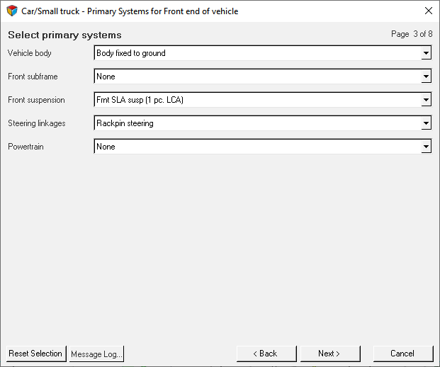

  5. Primary Systems for Front end of vehicleに、図 2に示す選択を行います。続いて、Nextをクリックします。
    図 2.

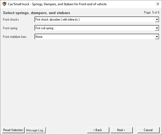

  8. Select springs, dampers, and stabilizer barsから、図 3に示すオプションを指定します。続いて、Nextをクリックします。
    図 3.

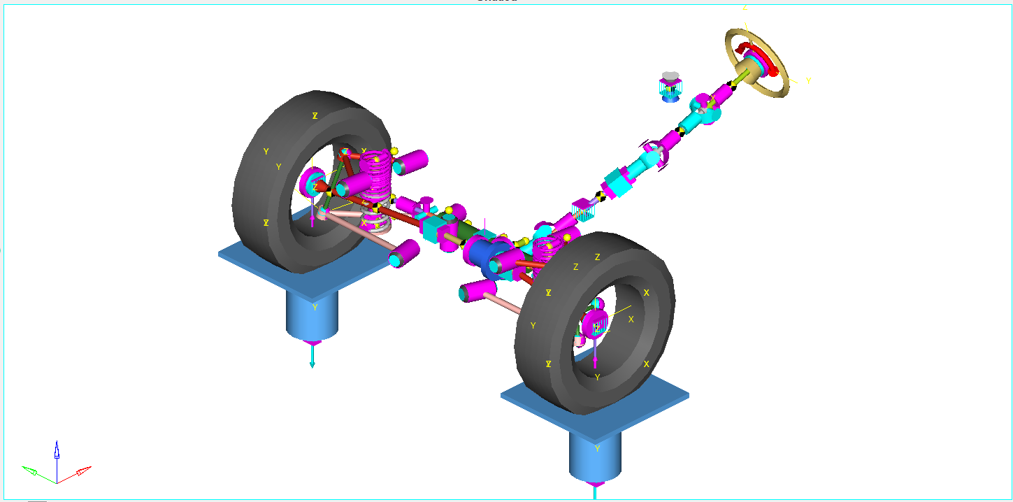

    モデルは図 4ようになるはずです。
    図 4.
    このモデルは、Short Long Arm式(ウィッシュボーン式とも呼ばれる)のサスペンションとステアリングシステムを有するフロントエンドサスペンションを表します。車のボディは地面に固定されています。片方の端点でブシュを介して、サスペンションのアッパーおよびロアコントロールアームが車のボディに結合され、それらはもう一方の端点でボールジョイントを介してナックルに結合されています。ナックル上には回転ジョイントを介してホイールハブ(このボディについてはモデル内にグラフィックスはなし)がマウントされています。ホイールはホイールハブに固定されています。
    ステアリングシステムは、並進ジョイントのついたラックとラックハウジングから成ります(ダミーボディを通して)。ラックの端点はボールジョイントで各端でタイロッドに結合され、タイロッドのもう一方の端点はボールジョイントでナックルの操舵アームに結合されています。ラックは、ラックとピニオン間のカプラー拘束を介し、ステアリングコラムからの動きを得ます。

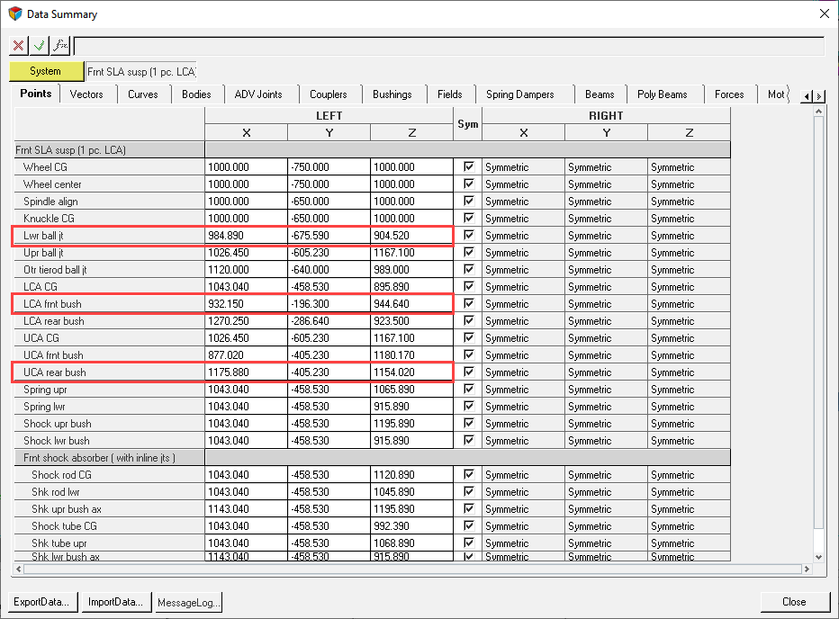

  2. Project BrowserFrnt SLA susp (1 pc. LCA)を右クリックし、context menuからData Summaryを選択します。
    Data Summaryダイアログが表示されます。
    図 6.
  3. Lwr ball jtのZ座標に+10を追加します。
  4. LCA frnt bushの座標値を変更します。
    1. X座標に-5を追加します。
    2. Y座標に+5を追加します。
  5. UCA rear bushの座標値を変更します。
    1. X座標に+3を追加します。
    2. Y座標に-5を追加します。
  6. Bushingsタブをクリックします。
  7. LCA frnt bushのKZ値を-200に変更します。
  8. UCA frnt bushのKZ値を+200に変更します。続いて、Closeをクリックします。

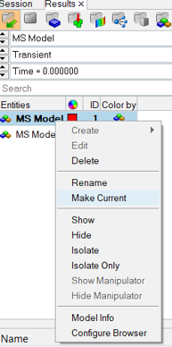

  5. Results Browserで、Files View に進みます。右クリックのコンテキストメニュー(図 8参照)を使用して、最初のモデルをカレントにします。
    図 8.
  6. 上の手順4に従い、このモデルのカラーモードを変更します。
  7. Animationツールバーから(Start/Pause Animation)ボタンをクリックし、結果をアニメーション表示します。これで、2つのモデル間の違いを観察することができます。
