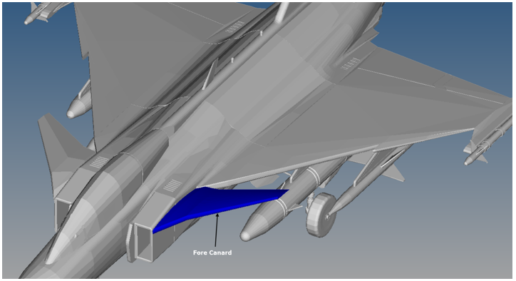

本演習では、OptiStructを使って、空力荷重を伴う航空機の前尾翼の弾性体を作成します。1 atm pressureで気流速度200m/secにおける前尾翼の3つの動作位置-10 deg、0 deg、10degの空力荷重が、AcuSolveを使ったCFDシミュレーションから用意されています。演習の後半では、MotionSolveでこの弾性体をアクチュエーター機構に埋め込み、前尾翼の動作に必要とされるアクチュエーターの荷重を見積もります。
図 1. 航空機の前尾翼

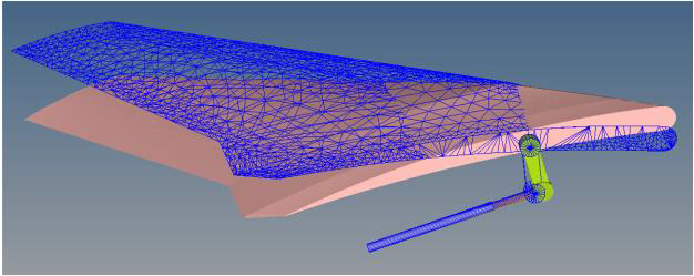

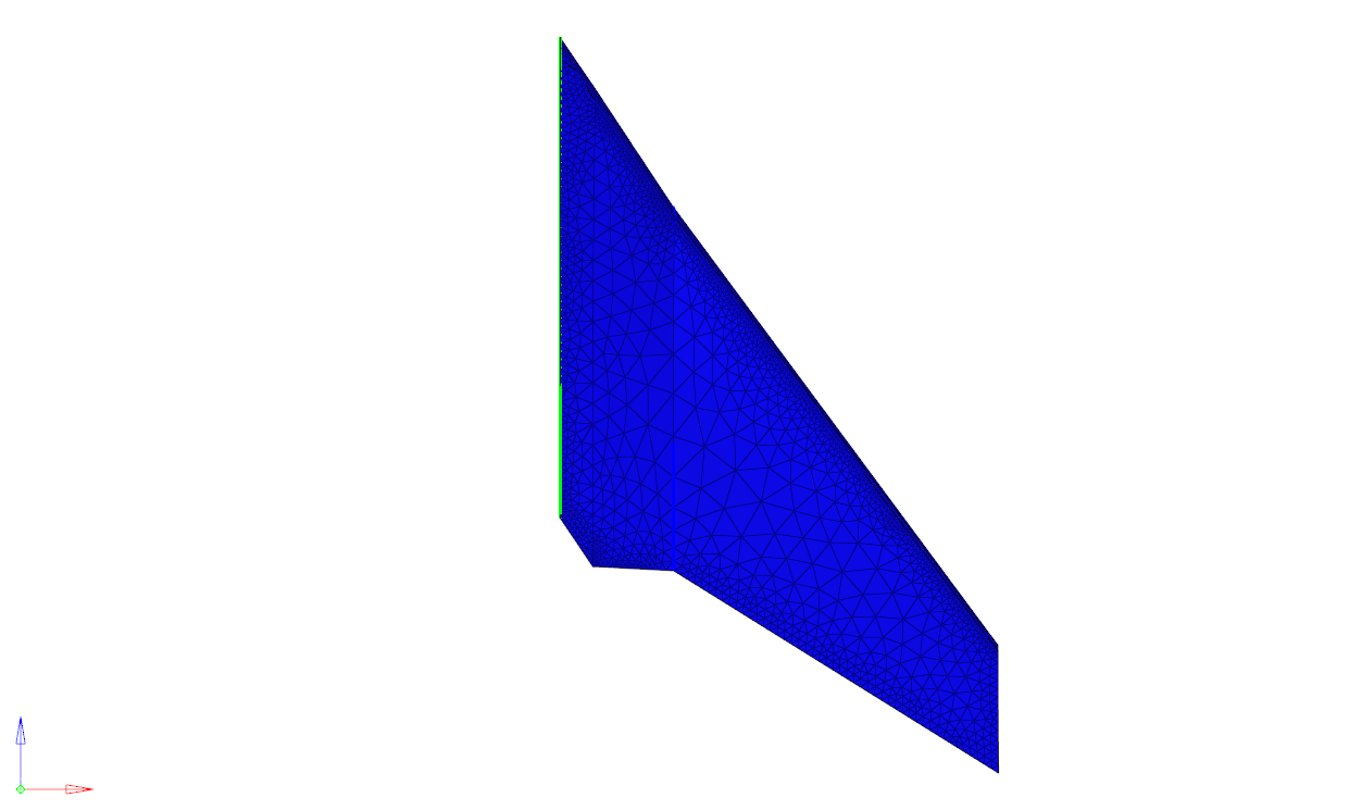

  2. モデルを確認します。
    図 2.

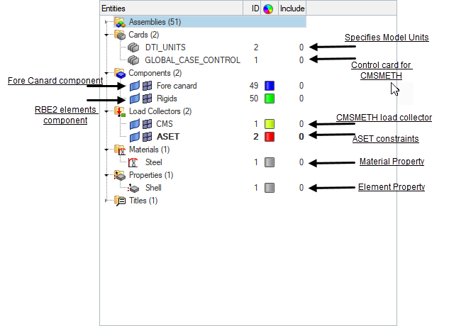

    1. HMファイルには、材料プロパティとコントロールカードが定義された前尾翼のメッシュモデルが含まれています。
      図 3. HyperMeshのModelブラウザ
      注: モデルの単位系はNewton-Meter-KG-Secであり、したがって、定義されている全てのプロパティはこの単位系と整合性が取れています。

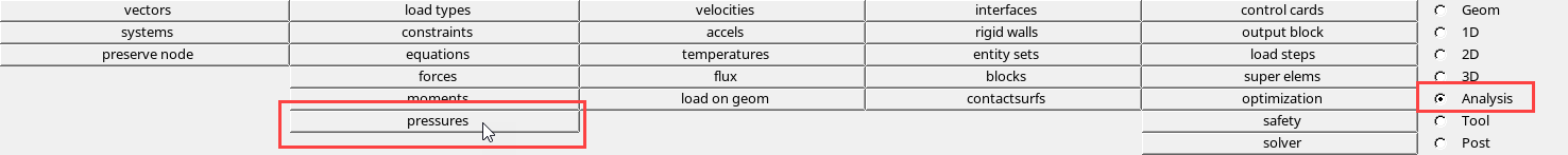

  4. Pressure loadパネルをブラウズします。
    1. Analysisラジオボタンをクリックします。
    2. Analysisページで、Pressureボタンをクリックします。
      図 5.
      これで、Pressureパネルが表示されます。

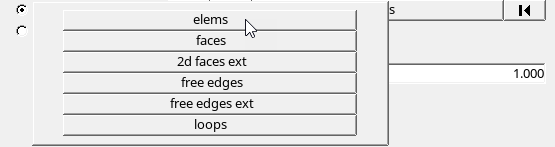

    2. facesボタンの横のドロップダウン矢印をクリックします。サーフェス選択タイプをfacesからelemsに切り替えます。
      図 7.

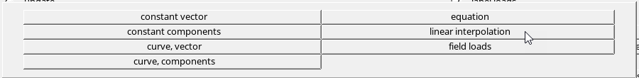

    3. magnitudeドロップダウンメニューからlinear interpolationをクリックします。
      図 9.
      図 10.
    これで、圧力荷重のかかる要素と圧力荷重情報についてのCSVファイルを選択できるようになりました。

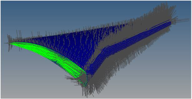

  6. 前尾翼のサーフェスに圧力荷重を作成します。

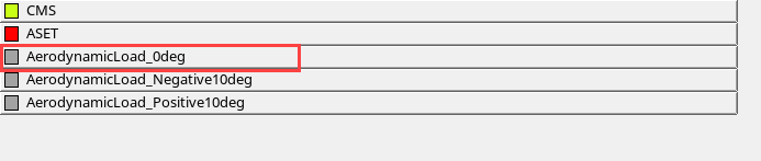

    各位置の圧力荷重は、前尾翼の位置に対してMotionSolveでスケーリングできるよう、それぞれの荷重コレクターの下に作成されます。
    1. Set Current Load Collectorを左クリックします。
      図 12.
    2. 荷重コレクターのリストから、AerodynamicLoad0_degを選択します。
      図 13.
      これは、AerodynamicLoad_0degを現在の荷重コレクターに設定します。

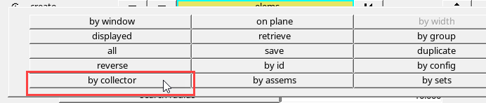

    3. elems ボタンをクリックします。リストからby collectorを選択します。
      図 14.
      図 15.
    4. コンポーネントコレクターリストから、Fore Canardをクリックします。selectボタンをクリックし、pressuresパネルに戻ります。

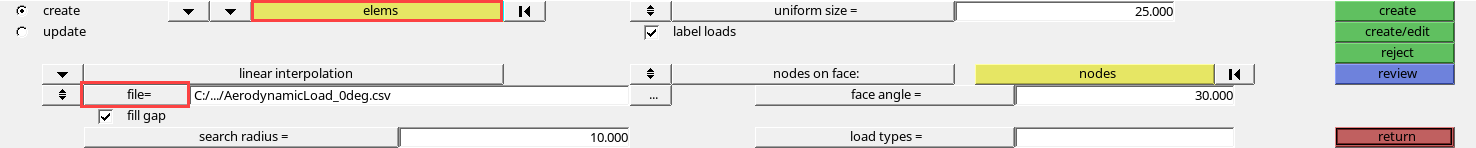

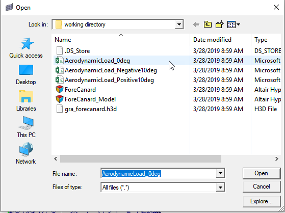

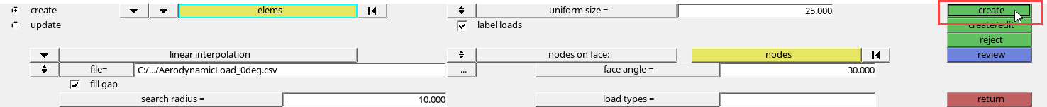

    5. ellipseボタンをクリックし、ファイルをブラウズします。
      図 17.
    6. Openダイアログで自身の<作業ディレクトリ>に進み、AerodynamicLoad_0deg.csvを選択します。続いて、Openをクリックします。
      図 18.
    7. createをクリックし、0deg位置の圧力荷重を作成します。
      図 19.
      図 20.
      注: 各要素上の圧力荷重は、その位置に対する圧力値の線形補間により得られます。

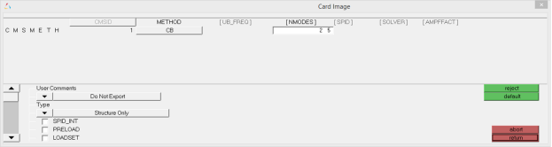

  7. CMS法のために荷重セットを指定します。
    先の手順でモデル化された3つの荷重ケースは、節点力を表します。これらの節点力は、CMS法を用いてモーダル荷重に変換されます。このステップでは、既存のCMSMETHが3つの荷重セットを含むように修正します。

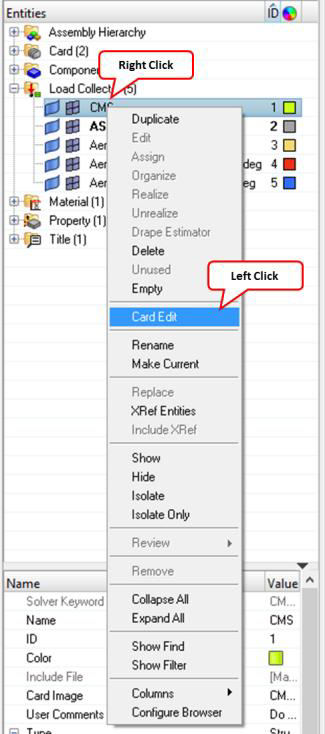

    1. Entitiesブラウザで、CMS荷重コレクター上を右クリックします。
    2. context menuCard Editをクリックします。
      図 21.
      これで、荷重コレクターのカードイメージが開きます。
      図 22.

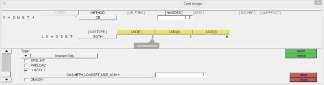

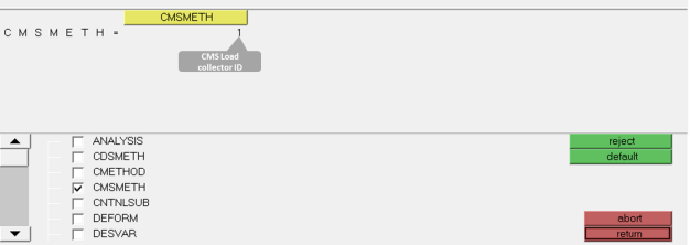

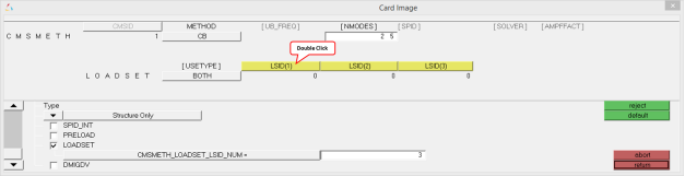

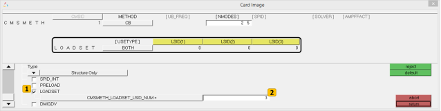

  8. CMS法のために荷重セットを指定します。
    1. Card Imageダイアログで、LOADSETチェックボックスをアクティブにします。
    2. CMSMETH_LOADSET_LSID_NUMの値を3と指定します。
      図 23.
      カードイメージは、3つの荷重セットを指定するオプションを示しています。

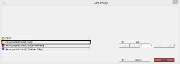

    3. LSID(1)をダブルクリックします。
      図 24.
    4. 荷重コレクターのリストから、AerodynamicLoad_0degをクリックします。returnボタンをクリックし、CMSカードイメージに戻ります。
      図 25.
      図 26.
    5. 手順8.cから8.dまでを使用し、LSID(2)にAerodynamicLoad_Negative10deg、LSID(3)にAerodynamicLoad_Positive10degを指定します。

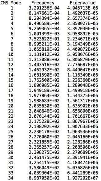

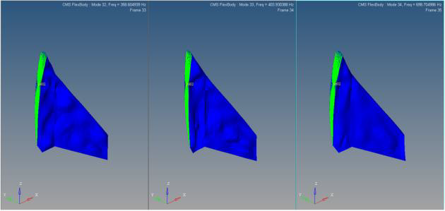

    6. 弾性体モードを確認します:
      ソルバー実行が正常に終了したら、OptiStructの実行から作成されたflexbody flex_ForeCanard.h3dHyperViewで開き、各モード形状を確認します。弾性体には、ノーマルモード、拘束モード、および静変形モードの合わせて34のモードが含まれています。
      図 32.
      図 33.
      図 34.

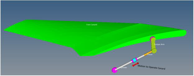

前尾翼機構のMotionViewモデルが用意されています。このモデルでは、Fore Canardボディが剛体としてモデル化されています。このステップでは、剛体のFore Canardボディを、Step 1で作成した弾性体と置き換え、ModalForceエンティティを使って、前尾翼の位置に対し、圧力荷重をスケーリングします。
  1. MotionViewForeCanard_Model.mdlを開きます。モデルを確認します。
    モデルには、以下の要素が含まれます:
    • Fore Canard、Torque Arm、Piston、Cylinderと名付けられた4つのボディ。
    • 1 Hzでピストンを25mm前後させる式0.025*SIN(2*PI*TIME)のピストン上の強制運動。このピストンの強制運動は、前尾翼の角度位置を-9.619 degから+9.984 degの間で変化させます。

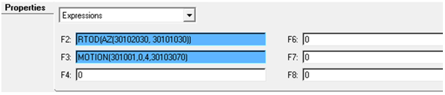

    • “ForeCanard angular position”および“Piston force along its axis”を求めるexpressionタイプの出力リクエスト。前尾翼の角度位置は、式`RTOD({j_4.AZ})`を使用して、RevJnt_TorqueArm_Gndジョイントの回転角度から求められます。ピストン荷重は、式`MOTION({mot_0.idstring},{0},{4},{j_2.i.idstring})`を使用して、ピストンの強制運動から求められます。

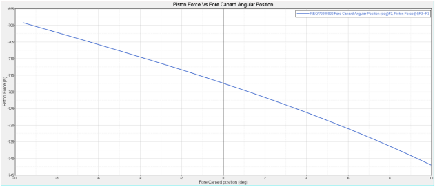

    6. MotionViewのRunパネルで、Plotボタンをクリックし、HyperGraph 2DForeCanard_withoutAeroloads.abfファイルを読み込みます。
    7. 表 1表 2内のデータを使用し、HyperGraphでPiston Force versus Fore Canard Angular Positionをプロットします。
      表 1.
      X-axis Data
      X Type Expression
      X Request REQ/70000000 Fore Canard Angular Position (deg)F2, Piston Force (N)F3
      X Component F2
      表 2.
      Y-axis data
      Y Type Expression
      Y Request REQ/70000000 Fore Canard Angular Position (deg)F2, Piston Force (N)F3
      Y Component F3
      図 38.

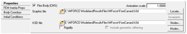

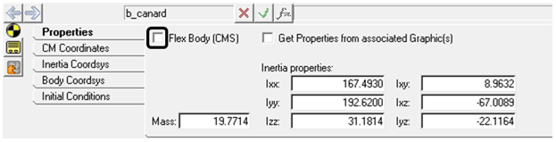

  4. 剛体前尾翼を弾性体に切り替えます。
    1. Project Browserから、Fore Canardボディを選択します。
    2. Bodyパネルで、Flex Body(CMS)オプションチェックボックスをアクティブにします。
      図 39.
    3. <作業ディレクトリ>をブラウズし、GraphicfileとH3Dファイルにflex_ForeCanard.h3dを指定します。
      図 40.
    4. Nodesボタンをクリックし、弾性体の取り付け節点を設定します。

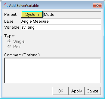

    1. (SolverVariable)アイコンを右クリックします。
    2. ダイアログで、LabelをAngle Measure、Variableをsv_angと指定します。
      図 41.
    3. OKをクリックします。

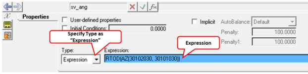

    4. SolverVariableパネルのPropertiesタブの下でTypeをExpressionに指定し、Expression欄に`RTOD({j_4.AZ})`と入力します。
      図 42.

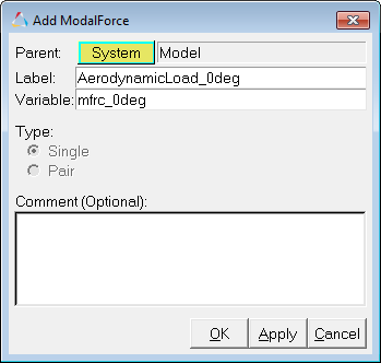

    5. Force Entityツールバーで、(ModalForce)アイコンを右クリックします。
      図 43.
    6. IAdd Body or BodyPairダイアログで、LabelをInput Link、変数名をb_inputlinkと指定します。
      図 44.
    7. OKをクリックします。
      これで、ModalForceパネルが表示されます。

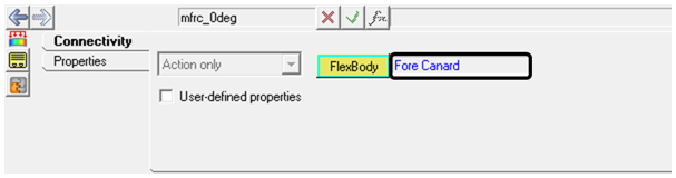

  6. ModalForceパネルで設定を行います。
    1. Connectivityタブで、FlexbodyにFore Canardと指定します。

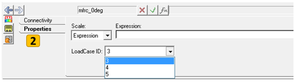

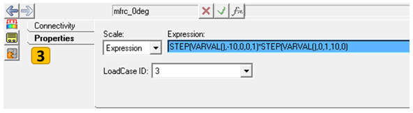

    2. Propertiesタブで、Scale typeをExpression、LoadCaseIDを3、Expressionを`STEP(VARVAL({sv_ang.idstring}),-10,0,0,1)*STEP(VARVAL({sv_ang.idstring}),0,1,10,0)`と指定します。
      図 46.

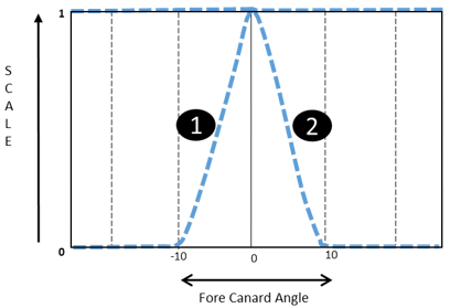

      2つのSTEP関数の積は、図 49に示すとおり、スケールを0から1へと徐々に増加させ、次に0へと戻し、一方で前尾翼の角度位置は-10degから10 degへと変化するよう評価します:
      図 49.

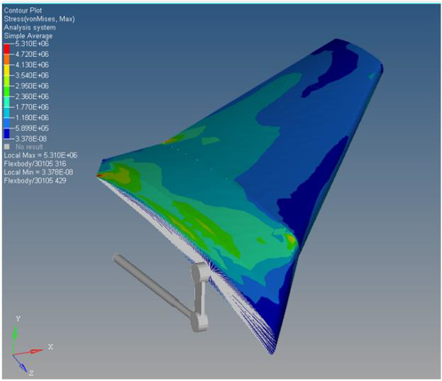

  6. (Contourパネル)ボタンをクリックします。
  7. ContourパネルのResult typeの下でStress (t) を選択し、Applyをクリックします。
  8. これで、応力のコンターが表示されます。
    図 51.

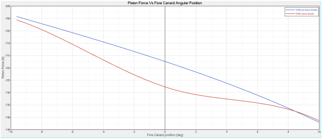

    図 52.
    注: 空力荷重ありとなしのプロットを重ね合わせて、ピストン荷重の差を見比べます。
    図 53.
