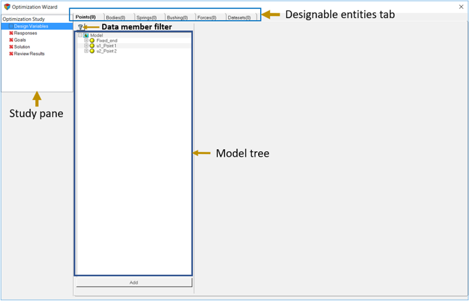

    設計可能とされているデータメンバーが図 3のように表示されます:
    図 3. 設計可能とされ得るばねデータメンバー

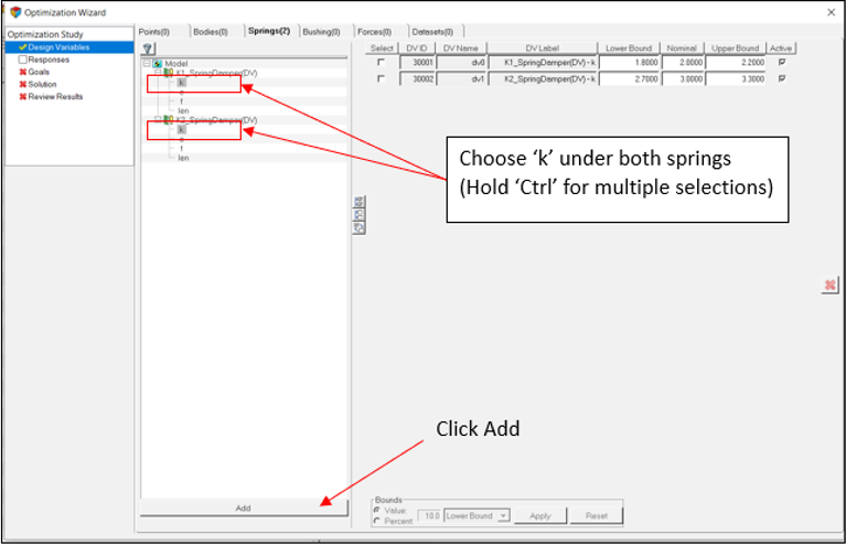

  5. Controlキーボードボタンを使って、両方のばねのk(剛性)データメンバーを選択します。Model Treeの下部に用意されているAddボタンをクリックします。
    スプリングダンパーの剛性は、デフォルトの上限と下限を有した設計変数として追加されます。MotionViewによって使用される境界値のデフォルト値は、初期値の10%です。
  6. 剛性の上限値と下限値を表 1に示すとおりに修正します:
    表 1.
    DV 下限値 上限値
    sd_0.k 0.25 4.0
    sd_1.k 0.25 4.0

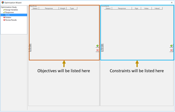

  1. Goalsページに進みます。
    このページには2つのセクション、ObjectivesとConstraintsがあります。
    図 5.

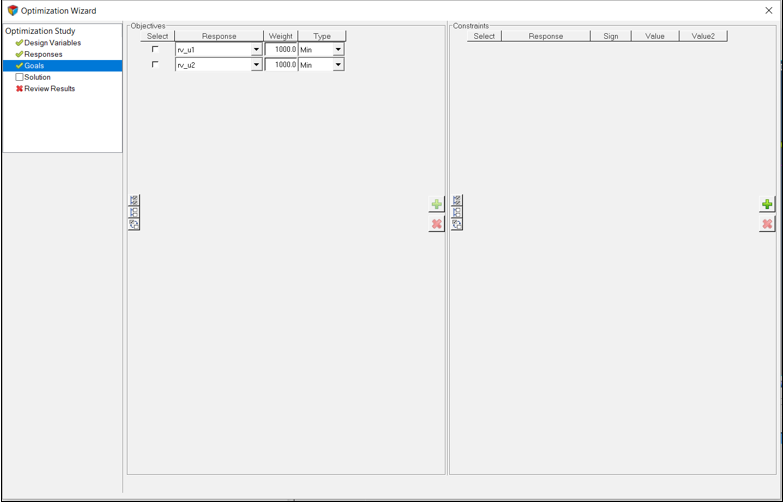

  2. Objectivesの下のボタンをクリックします。
    これで、応答rv_u1で目的関数が追加されます。
  3. Weightを1000に変更します。応答を最小限にするために、TypeはMinのままとします。
  4. ステップ2から3までを繰り返し、2つ目の目的関数(rv_u2)を作成します。
    図 6. 目的関数の定義
    この問題では、制約条件はありません。モデルのセットアップがこれで完了しました。

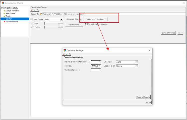

  2. Optimization Settingsボタンをクリックします。Optimizer Settingsダイアログで、Accuracyを1.0e-5に変更します。
    図 7. この問題のための最適化セットアップ
  3. その他のパラメータはデフォルト値のままとします。ダイアログを閉じます。

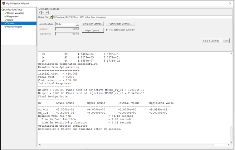

  4. Save & Optimizeをクリックして最適化を開始します。
    最適化が実行されている間、総加重コストvs.反復計算数のプロットと個々のコストvs.反復計算数のプロットが別々のウィンドウに表示されます(初期シミュレーション後)。
    最適化が完了すると、テキストウィンドウにサマリーがリストされます。
    注: 最適化の結果を見るには、一番下および / または右端までスクロールする必要があるかもしれません。
    テキストウィンドウは図 8のように表示されるはずです。
    図 8. 最適化完了後のテキストウィンドウ
    下のリストは、出力ウィンドウで得られる重要な情報を示しています:
    • 最適化エンジンの設定
    • 反復計算のサマリー - 反復計算番号毎のコスト関数の値
    • 最適化からの結果 - 初期コスト、最終コストおよびコストの低減パーセンテージ
    • 最適化後における各目的関数の最終値
    • 設計変数の上下限および初期値と設計変数の最適値についての情報を含んだ最終設計テーブル
    • コストと感度の計算のための経過時間

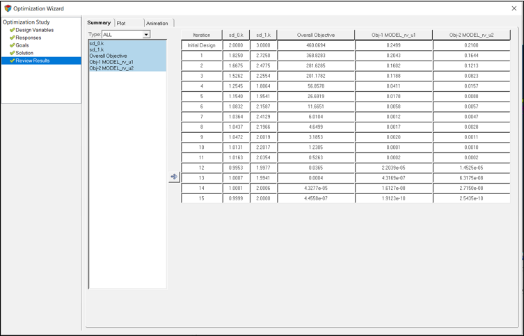

  1. Review Resultsページに進みます。
    最適化ランの各反復計算について設計変数、応答および目的関数の履歴を表形式でリストしたSummaryタブが表示されます。
    注: MotionSolveは、最適化にSLSQPアルゴリズムを使用します。したがって、最終反復計算は通常、コスト関数が最小値となる最適なコンフィギュレーションとなります。図 9を参照してください。
    図 9. コスト関数(目的関数)、応答変数および設計変数をリストしたSummaryタブ

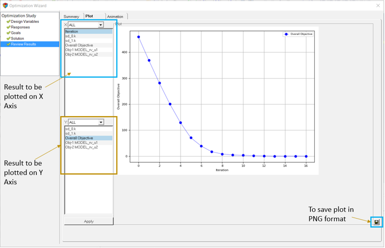

  2. Plotタブをクリックします。
    これは、設計変数、応答変数およびコスト関数の変動をグラフで可視化する助けとなります。ユーザーは、X軸の変数に対しY軸に任意の変数の数をプロットするよう選ぶことができます。
    図 10.
  3. XリストからIteration、YリストからOverall Objectiveを選択します。続いて、Applyをクリックします。
    注: Yリストから複数のアイテムを選んでプロットすることが可能です。

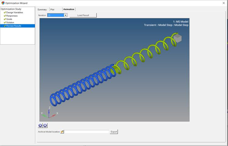

  4. Animationタブを選択し、反復計算中に生成されたコンフィギュレーションをアニメーション表示します。
  5. 最終反復計算(interation 16)からの結果ファイルを読み込みます。
    1. Iterationドロップダウンメニューから16を選択します。
    2. Load Resultをクリックします。
      アニメーションが表示領域に読み込まれます。
    3. (Play)をクリックします。
      これは統計解析であるため、アニメーションは1つのフレームのみを有しています。
      図 11. ‘Post Processing’ページのAnimationタブ
      このタブには、任意の反復計算からのモデルをMDL形式でエクスポートするためのArchive Model locationブラウザが用意されています。
  6. モデルをエクスポートします。
    1. ファイルパスを選択します。
    2. Exportをクリックします。
      これで、MDLおよびモデルを実行するためのその他の参照ファイル(存在する場合)を含んだアーカイブフォルダーが生成されます。設計変数値は、ユーザーが選択した反復計算番号の値に設定されます。
