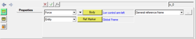

- このユーティリティを使用するには、荷重が処理されるべきコンポーネントをMotionViewモデルで指定する必要があります。これは、以下のいずれかの方法で行います:
- MotionViewインターフェースを使用
- MDLモデルファイルを編集し、ボディについて荷重出力リクエストを追加

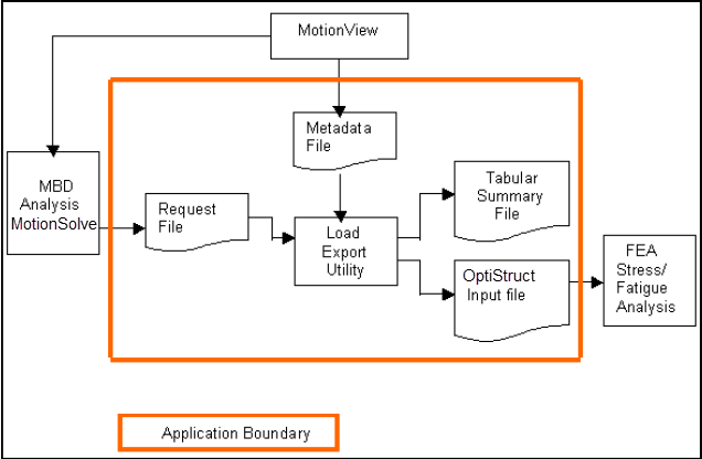

MotionViewモデルについてMS/ADAMSソルバーを実行すると、メタデータファイル(ボディについての荷重出力リクエストが含まれたMotionViewから書き出されるASCIIファイル)が得られます。
このファイルとソルバー出力ファイルMS(*.plt)またはADAMS(*.req)は、このユーティリティへの入力ファイルとなります。このユーティリティの適用範囲は図 1に示すとおりです:
図 1. 相互作用図

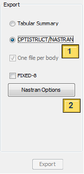

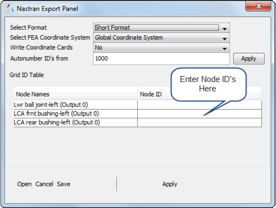

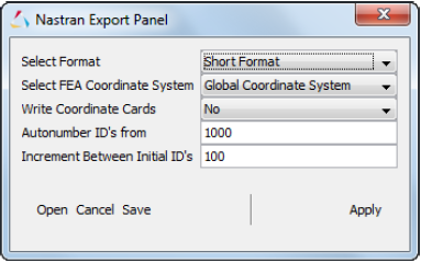

Load Exportユーティリティの使用とNastran入力デックの作成
このステップでは、Load Exportユーティリティを使用し、Nastran入力デックを生成します。
