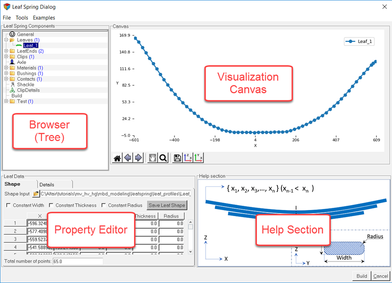

Leaf Spring Builderのユーザーインターフェースには、下の図に示すような4つのパートが含まれます。
図 1.
  • Browser:リーフスプリングコンポーネントのナビゲートと選択に使用
  • Property Editor:データの入力と修正に使用
  • Help Section:入力したデータの説明に使用
  • Visualization Canvas:リーフスプリングの確認に使用。Browserでデータを選択すると、Leaf Spring Builderには、対応するEditor、Visualization Canvas、およびHelp Sectionが表示されます。

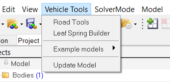

  4. menu barVehicle Tools > Leaf Spring Builderをクリックします。
    図 5.

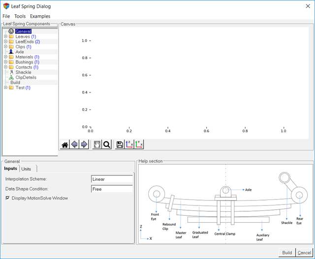

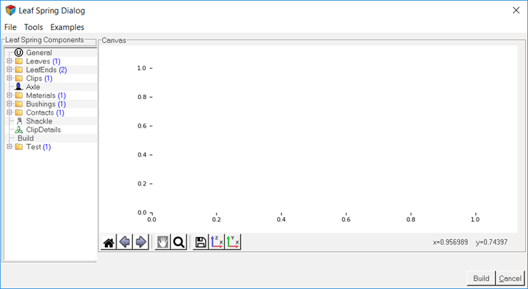

    Leaf Springダイアログが開きます。
    図 6.

このステップでは、Leaf SpringダイアログのGeneralコンポーネントを使ってプライマリシステムを選択します。
  1. Leaf Spring Componentsブラウザセクションで、Generalをクリックします。
    図 7.
    リーフモデルが、ダイアログのHelp sectionに表示されます。

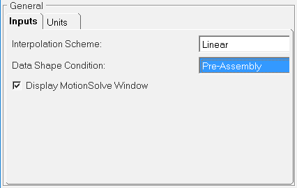

  2. 図 8に示すように、プライマリシステムを選択します。
    1. Interpolation SchemeドロップダウンメニューからLinearを選択します。
    2. Data Shape ConditionドロップダウンメニューからPre-Assemblyを選択します。
    図 8.

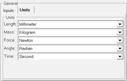

    注: デフォルトの単位は、GeneralコンポーネントのUnitsタブで設定されます。
    図 9.

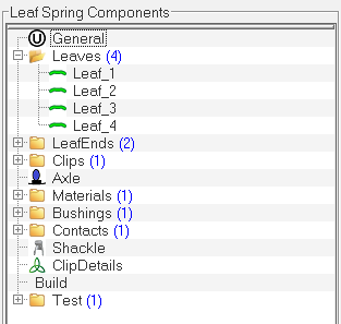

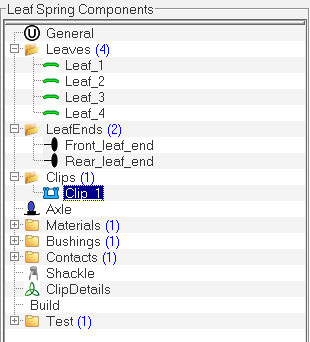

  1. Leaf Spring Componentsブラウザセクションで、Leavesコンポーネントを右クリックし、Add a Leafを選択します。
    図 10.
    Leaf 2コンポーネントがリーフコンポーネントに追加されます。
  2. 手順1を繰り返し、あと2つのリーフにリーフコンポーネントを追加します。

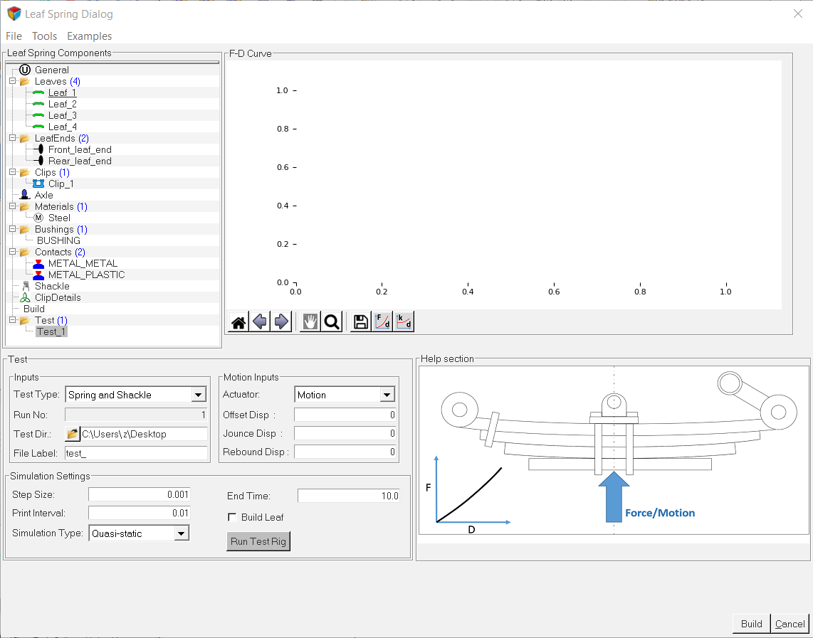

    Leavesコンポーネントには、図 11に示すとおり、4つのリーフコンポーネントが含まれているはずです。
    図 11.

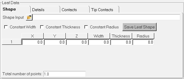

  1. Leaf Spring Componentsブラウザセクションで、Leaf 1コンポーネントをクリックします。
    図 12.

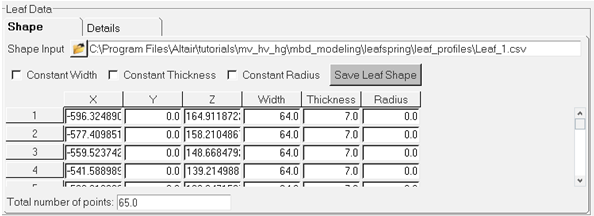

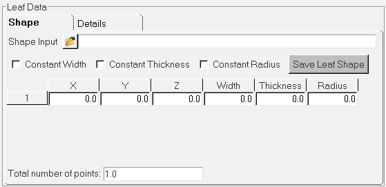

  2. Leaf Dataセクションで、Shape Input欄にLeaf_1.csvファイルをブラウズして選択します。
    リーフプロファイルに手動で、X座標、Z座標、幅および厚みのバリエーションの必要な値を指定することも可能です。
    ヒント: リーフの厚み(および / または幅)が一定である場合、1列目のみ、値を指定します。リーフの長さ全体に沿って同じ値が使用されます。

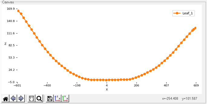

    図 13.
    Leaf 1のグラフィックスがCanvasセクションに表示されます。
    図 14.

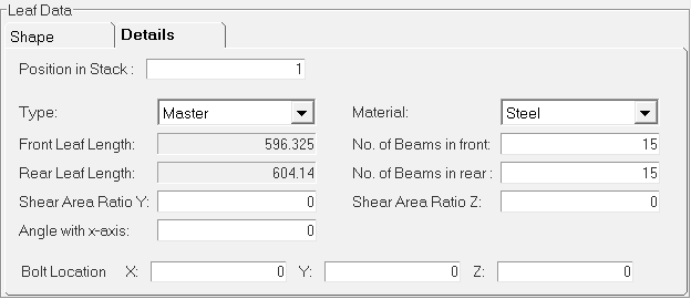

  3. Detailsタブを展開します。
  4. Typeドロップダウンメニューから、Masterを選択します。
  5. 図 15に示すとおり、必要なLeaf 1データを入力します。
    1. Front Leaf Lengthに、596.325と入力します。
    2. Rear Leaf Lengthに、604.14と入力します。
    3. No. of Beams in frontに、15と入力します。
    4. No. of Beams in rearに、15と入力します。
    図 15.

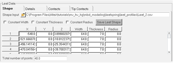

  2. Property EditorのShapeタブで、Leaf 2について必要なデータを図 17に示すように入力します。
    1. Shape Input欄で、Leaf_2.csvファイルをブラウズして選択します。
    2. Widthに、64と入力します。
    3. Thicknessに、7と入力します。
    図 17.

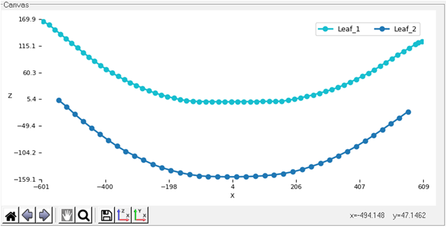

    Leaf 2のグラフィックスがCanvasセクションに表示されます。
    図 18.

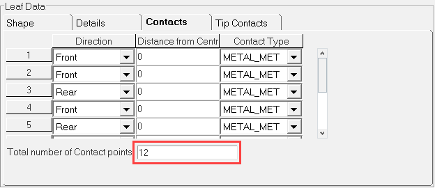

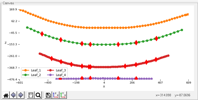

  4. Contactsタブを開きます。
  5. Total number of Contact pointsに12と入力し、Enterを押します。
    図 20.
    入力された値に基づいて、Leaf 2のContactsテーブルが生成されます。
  6. 表 2に示すとおり、Contactsテーブルにデータを入力します。
    表 2.
    S. No Direction Distance 接触のタイプ
    1 Front 95 METAL_METAL
    2 Front 155 METAL_METAL
    3 Front 234 METAL_METAL
    4 Front 311 METAL_METAL
    5 Front 385 METAL_METAL
    6 Front 457 METAL_METAL
    7 Rear 105 METAL_METAL
    8 Rear 155 METAL_METAL
    9 Rear 234 METAL_METAL
    10 Rear 311 METAL_METAL
    11 Rear 385 METAL_METAL
    12 Rear 457 METAL_METAL

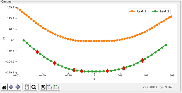

    図 21.
    入力された接触ポイントがLeaf 2の上にプロットされ、Canvasセクションに表示されます。
    図 22.

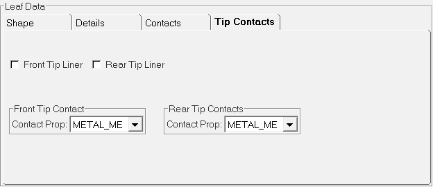

  7. Tip Contactsタブを開きます。
  8. Rear Tip LinerRear Tip Linerチェックボックスが選択されていないことを確認します。

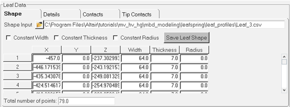

  2. Shape Input欄で、Leaf_3.csvファイルをブラウズして選択します。
    図 24.
    Leaf 3のグラフィックスがCanvasセクションに表示されます。

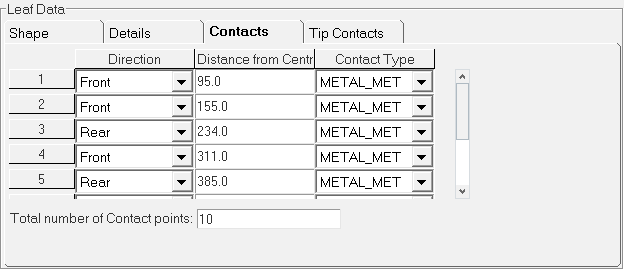

  4. Contactsタブを開きます。
  5. Total number of Contacts pointsに10と入力し、Enterを押します。
    Leaf 3のContactsテーブルが生成されます。
  6. 下に示すとおり、Contactsテーブルにデータを入力します。
    表 3.
    6 Rear 105 METAL_METAL
    7 Rear 155 METAL_METAL
    8 Rear 234 METAL_METAL
    9 Rear 311 METAL_METAL
    10 Rear 385 METAL_METAL

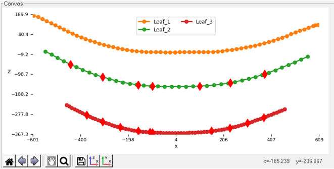

    図 26.
    Canvasセクションで、入力された接触ポイントがLeaf 3の上にプロットされます。
    図 27.

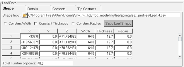

  2. Shape Input欄で、Leaf_4.csvファイルをブラウズして選択します。
    図 28.

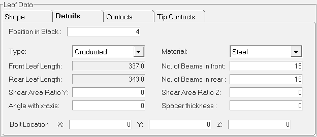

  3. Property EditorのDetailsタブで、Leaf 4について必要なデータを図 29に示すように入力します。
    1. Detailsタブを開きます。
    2. Typeドロップダウンメニューから、Graduatedを選択します。
    3. Front Leaf Lengthに、337と入力します。
    4. Rear Leaf Lengthに、343と入力します。
    5. No. of Beams in frontに、15と入力します。
    6. No. of Beams in rearに、15と入力します。
    図 29.

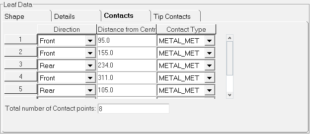

  4. Contactsタブを開きます。
  5. Total number of Contact points欄に8と入力し、Enterを押します。
    Leaf 4のContactsテーブルが生成されます。
    表 4.
    5 Rear 105 METAL_METAL
    6 Rear 155 METAL_METAL
    7 Rear 234 METAL_METAL
    8 Rear 311 METAL_METAL
    図 30.
    Canvasセクションで、入力された接触ポイントがLeaf 4の上にプロットされます。
    図 31.

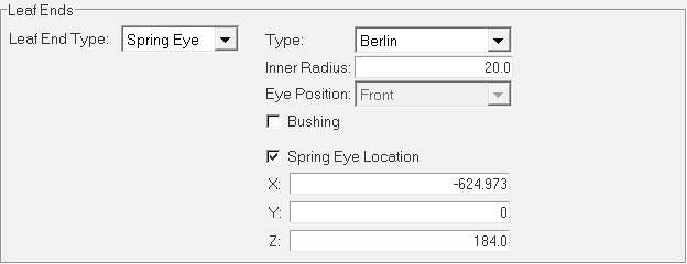

Leaf Endsパラメータは、フロントエンドとリアエンドでのアイフックタイプに関する詳細を提供します。3つのスプリングアイタイプがサポートされます。

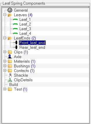

  1. Leaf Spring Componentsブラウザセクションで、Front_leaf_endコンポーネントをクリックします。
    図 32.
    Property Editorがダイアログ内で開きます。
  2. 図 33に示すとおり、Property Editorで必要なデータを入力します。
    1. Leaf End TypeドロップダウンメニューからSpring Eyeを選択します。
    2. Typeドロップダウンメニューから、Berlinを選択します。
    3. Inner Radiusに20と入力します。
    4. Spring Eye Locationチェックボックスを選択します。
    5. Xに-624.973と入力します。
    6. Yに0と入力します。
    7. Zに184と入力します。
    図 33.

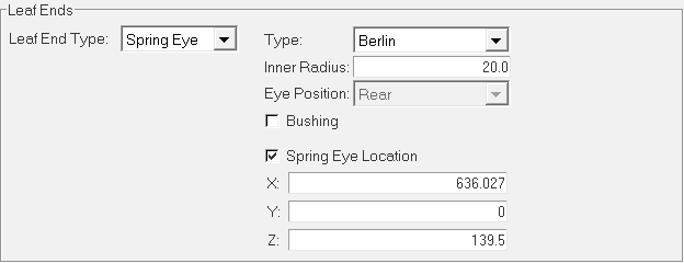

  3. Leaf Spring Componentsブラウザセクションで、Rear_leaf_endコンポーネントをクリックします。
  4. Property Editorで必要なデータを入力します。
    5. Xに636.027と入力します。
    6. Yに0と入力します。
    7. Zに139.5と入力します。

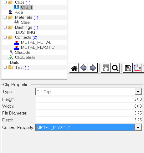

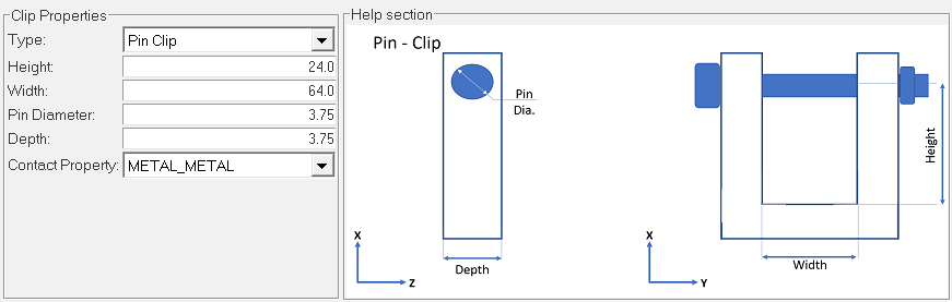

  1. Leaf Spring Componentsブラウザセクションで、Clip_1コンポーネントをクリックします。
    図 35.
  2. 図 36に示すとおり、Property Editorで必要なデータを入力します。
    1. Typeドロップダウンメニューから、Pin Clipを選択します。
    2. Heightに、24と入力します。
    3. Widthに、64と入力します。
    4. Pin Diameterに3.75と入力します。
    5. Depthに、3.75と入力します。
    6. Contact PropertyドロップダウンメニューからMETAL_METALを選択します。
    図 36.

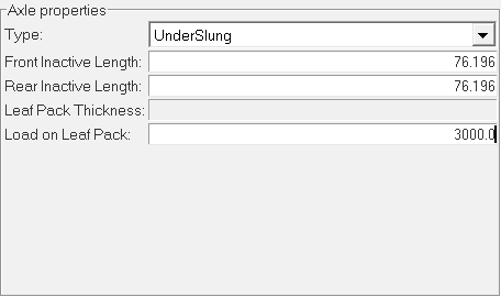

  3. Leaf Spring Componentsブラウザセクションで、Axleコンポーネントをクリックします。
  4. 下に示すとおり、Property Editorで必要なデータを入力します。
    1. Typeドロップダウンメニューから、UnderSlungを選択します。
    2. Front Inactive Lengthに、76.196と入力します。
    3. Rear Inactive Lengthに、76.196と入力します。
    4. Load on LeafPackに、3000と入力します。
    図 37.

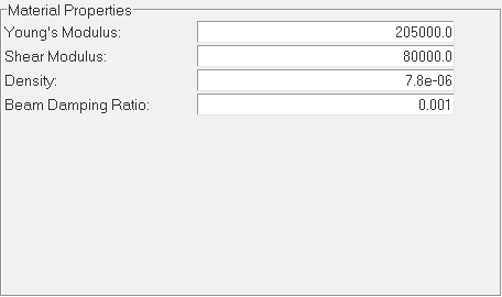

本ステップでは、Property Editorを使ってMaterialsコンポーネントのデータを入力します。
  1. Leaf Spring Componentsブラウザセクションで、Materialsコンポーネントをクリックします。
  2. 図 38に示すとおり、Property Editorで必要なデータを入力します。
    1. Young's Modulusに205000と入力します。
    2. Shear Modulusに80000と入力します。
    3. Densityに7.8e-06と入力します。
    4. Beam Damping Ratioに0.001と入力します。

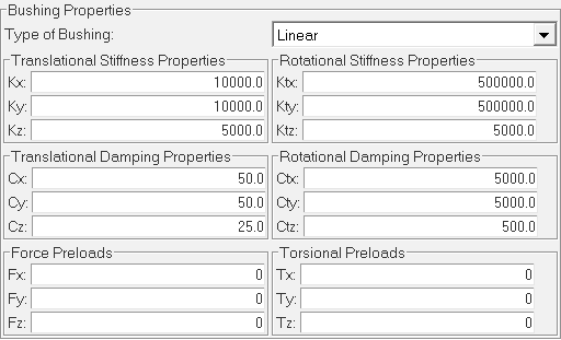

ブッシュのプロパティの定義
本ステップでは、Property Editorを使ってBushingsコンポーネントのプロパティを定義します。
  1. Leaf Spring Componentsブラウザセクションで、Bushingコンポーネントをクリックします。
  2. このコンポーネントには、デフォルトの値を使用します。

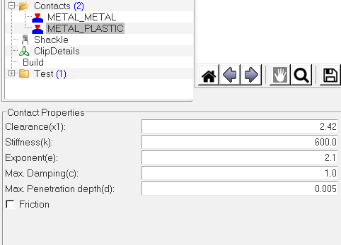

  1. Leaf Spring Componentsブラウザセクションから、Contactsコンポーネントを右クリックし、METAL_PLASTICという名称の別の接触を追加します。
    注: 追加後に右クリックして接触の名称を変更します。

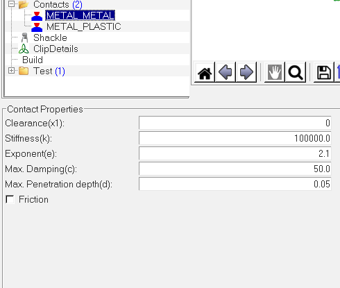

  2. Leaf Spring Componentsブラウザセクションで、METAL_METAL接触をクリックします。
  3. 図 40に示すとおり、Property EditorでMETAL_METALについて必要なデータを入力します。
    1. Clearance(x1)に0と入力します。
    2. Stiffness(k)に、100000と入力します。
    3. Exponent(e)に、2.1と入力します。
    4. Max. Damping(c)に、50と入力します。
    5. Max. Penetration depth(d)に、0.05と入力します。
    6. Frictionチェックボックスが選択されていないことを確認します。
    図 40.
  4. Leaf Spring Componentsブラウザセクションで、METAL_PLASTIC接触をクリックします。
  5. 図 41に示すとおり、Property EditorでMETAL_PLASTICについて必要なデータを入力します。
    1. Clearance(x1)に2.42と入力します。
    2. Stiffness(k)に、600と入力します。
    4. Max. Damping(c)に、1と入力します。
    5. Max. Penetration depth(d)に、0.005と入力します。
    図 41.

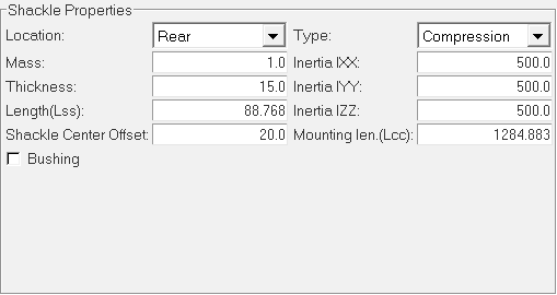

Shackleデータの入力
本ステップでは、Property Editorを使ってShackleコンポーネントのデータを入力します。
  1. Leaf Spring Componentsブラウザセクションで、Shackleコンポーネントをクリックします。
  2. 図 43に示すとおり、Property Editorでこのコンポーネントについて必要なデータを入力します。
    1. Locationドロップダウンメニューから、Rearを選択します。
    2. Massに、1と入力します。
    3. Thicknessに、15と入力します。
    4. Length(Lss)に、88.768と入力します。
    5. Shackle Center Offsetに、20と入力します。
    6. Bushingチェックボックスが選択されていないことを確認します。
    7. Typeドロップダウンメニューから、Compressionを選択します。
    8. Inertia IXXに、500と入力します。
    9. Inertia IYYに、500と入力します。
    10. Inertia IZZに、500と入力します。
    11. Mounting Len(Lcc)に、1284.883と入力します。
    図 43.

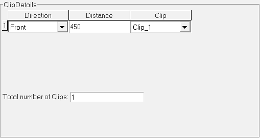

クリップの詳細の入力
本ステップでは、Property EditorのClipDetailsセクションを使ってクリップのデータを入力します。
  1. ClipDetailsオプションをクリックします。
  2. Total number of Clipsとして、1を入力します。
  3. 図 44に示すとおり、Clip 1コンポーネントについて必要なデータを入力します。
    1. Directionドロップダウンメニューから、Frontを選択します。
    2. Distance450と入力します。
    3. Clipドロップダウンメニューから、Clip_1を選択します。
    図 44.

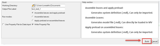

  1. Buildオプションをクリックし、<作業ディレクトリ>への必要なパスに進みます。
  2. Output File Label欄にファイル名としてtest_leaf_1と入力し、リーフスプリングモデルの構築に用意されている選択肢を確認します。
  3. Assemble leaves and apply preload radioWrite Property File のチェックボックスを選択します。
  4. Buildをクリックします。
    図 45.

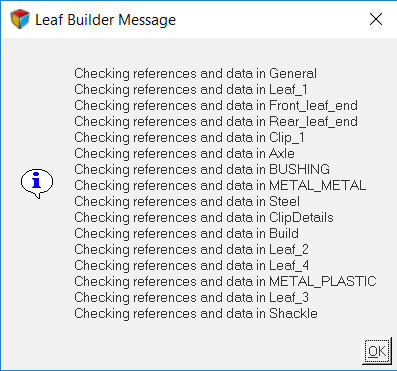

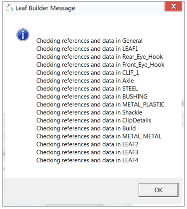

    Leaf Springのメッセージダイアログが開きます。
    図 46.
    注: Leaf Builder Messageダイアログは、テストジョブがMotionSolveにサブミットされる以前に行われるモデルチェックを示します。
  5. ダイアログを閉じるには、OKをクリックします。

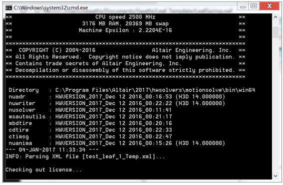

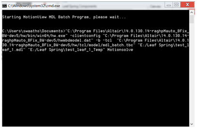

    MotionSolveがバックグラウンドで起動され、リーフスプリングMDLシステム定義ファイルを生成します。進行中にいくつかのウィンドウが表示されます。
    図 47.

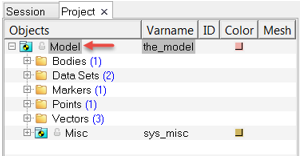

  8. Project Browserから、Modelをクリックします。
    図 49.

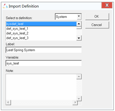

    Import Definitionダイアログが開きます。
  12. OKをクリックし、デフォルトのオプション設定を受諾します。

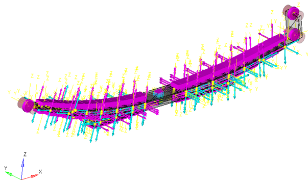

    Leaf SpringがMotionViewグラフィックウィンドウ内に表示されます。
    図 55.

  1. Leaf Spring Componentsセクションで、Testコンポーネントをクリックします。
    図 56.

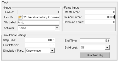

  2. ブラウズしてTesting Directoryを探し、図 57に示すようにデータを入力します。
    1. Test Rig TypeにForceを選択します。
    2. Simulation TypeにQuasi-static解析を選択します。
    図 57.
  3. Run Test Rig ボタンをクリックします。

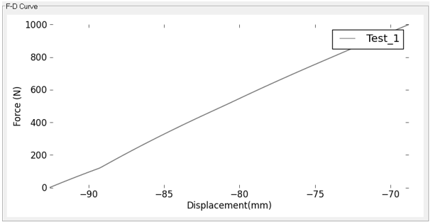

    実行プロセスが完了したら、図 60に示されるF-DカーブがLeaf Builderに生成されます。
    図 60.
