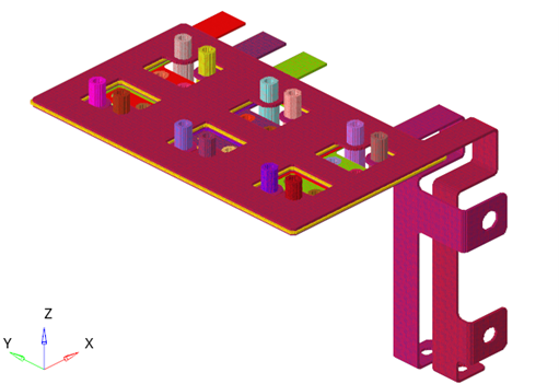

モデルは、5つの回路からなる電気システムで構成されます。回路は、薄い誘電体層を介して互いに分離されています。
摂氏20度の初期温度がすべてのボディに適用されます。

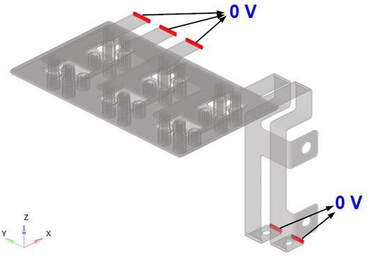

図 2. 母線モデル上の境界条件. 赤色で示されているように、ゼロ電位が適用されます。

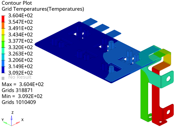

図 3. 母線上の温度分布

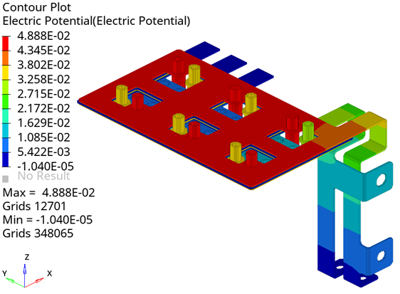

図 4. 母線上の電位
