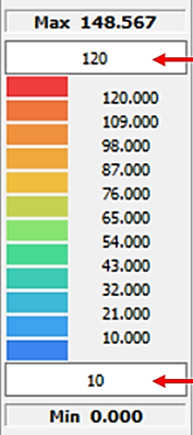

  4. コンターの上下限値を調整します。
    1. MaxテキストボックスとMinテキストボックスを使用して、それぞれにコンターの上限値と下限値を設定します。
      図 2.

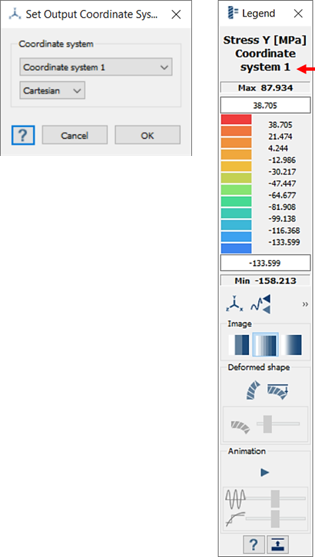

    2. Set Output Coordinate System を使って、作成したローカル座標系に基づく結果の変化を表示します。
      図 3.
      注: Set Output Coordinate Systemは、静解析とモーダル解析に対応します。

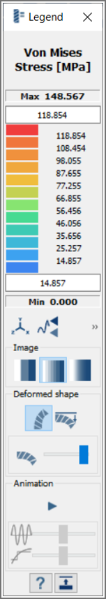

  6. モデリングウィンドウに変形した形状を表示するにはアイコンを使用します。
  7. 変形のスケールファクターを変更します。
    1. (Change max deformation)アイコンをクリックします。
    2. ダイアログで、Defaultチェックボックスをオフにし、スライダーを調整するか、テキストボックスにスケール値を入力するか、必要に応じて矢印を使用してスケールファクターを増加させます。
    3. オプション: Defaultチェックボックスをオフにし、1.0のスケール値を入力して、変形を実際のスケールに設定します。
