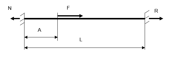

テスト番号NVL04 塑性限界を超えて軸方向に荷重がかかっているバーの固定された両端の反力と最大変位を求めます。
定義
図 1.

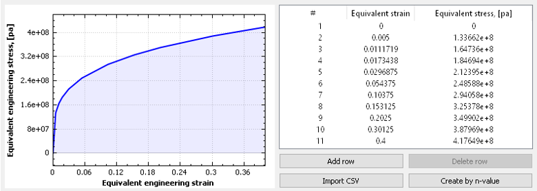

バーの寸法は10 x 10 x 200 mmです。荷重ポイントと左端の間の距離はA=50 mmです。バーの材料のひずみ応力曲線は、べき法則で定義されます:

図 2. 対応するひずみ応力曲線
このスタディは、荷重F値30000 N、47000 N、55000 N、および60000 Nに対して実行されました。これらの荷重は、バーの弾性プラスチック応答のすべての範囲をカバーしています。

ここでは、1次元の解析基準解について説明します。
バーの長さは、荷重下では変化しません。
(2)
または
(3)
ここで、
- バーの左スパンでの引張ひずみ。
- バーの右スパンでの圧縮ひずみ。
- バーの左端での反力。
- バーの右端での反力。
- バーの断面積
この式から、バーの左端での反力を求めることができます。
(4)
また、右端では次のようになります:

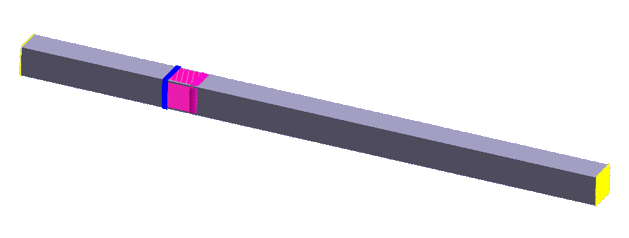

バーを、両端が完全拘束された3Dソリッドとしてモデル化しました。ソリッドバー軸では軸力Fを正確に適用できませんでした。そのため、バーのサイドに4つのラインスポットを作成し、合計荷重Fをこれらのスポット上に均等に分配しました(
図 3)。
図 3.

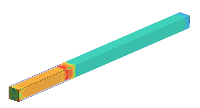

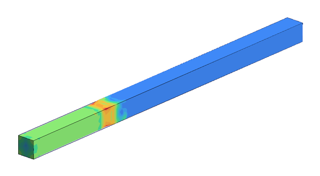

図 4と
図 5に典型的なフォンミーゼス応力の分布を示します。荷重適用ラインでこの分布は高い勾配を持っています;しかし、反力の値は1Dの解と相関しています。これは、反力がアクティブな力から離れた場所で適用されているためです。
図 4. 荷重F=30000 Nでのフォンミーゼス応力
図 5. 荷重F=60000 Nでのフォンミーゼス応力
