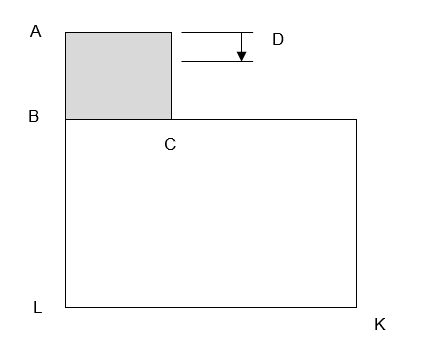

テスト番号VNL09完全塑性材料と等方的硬化材料に対する大きなブロックに押し付けられたパンチの反力を求めます。
定義
図 1.
寸法:AB = 40 mm、BC = 80 mm、BL = 160 mm、LK = 200 mm

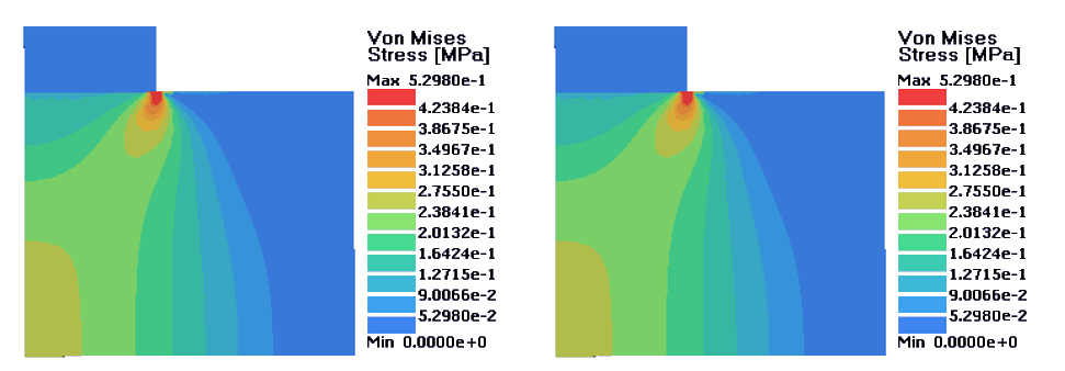

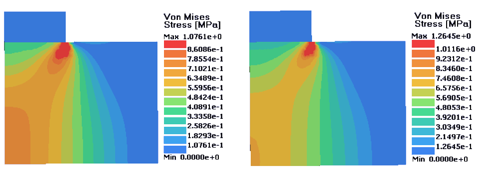

図 3. 左:完全塑性材料;右;等方的硬化材料. D = 0.04 mm
図 4. 左:完全塑性材料;右;等方的硬化材料. D = 0.12 mm

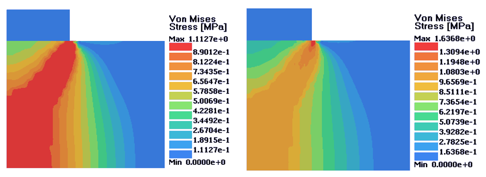

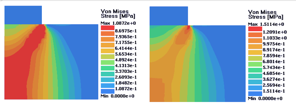

図 5. 左:完全塑性材料;右;等方的硬化材料. D = 0.14 mm

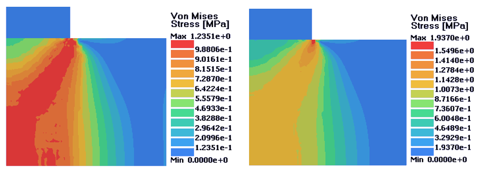

図 6. 左:完全塑性材料;右;等方的硬化材料. D = 0.16 mm

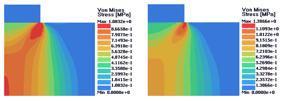

図 7. 左:完全塑性材料;右;等方的硬化材料. D = 0.18 mm
