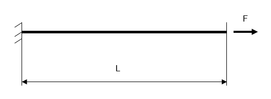

テスト番号VNL05 塑性限界を超えて軸方向に荷重がかかっているバーの残留変形を求めます。
定義
図 1.
バーの寸法は10 x 10 x 200 mmです。バーの材料のひずみ応力曲線は、べき法則で定義されます:
(1)
ここで、
- 強度係数。
- [0,1] の範囲内にある必要があります。
=0
- 材料は完全にプラスチックです。
=1
- 材料は弾性です。
バーの左端は固定され、右端に力Fの荷重がかかっています。

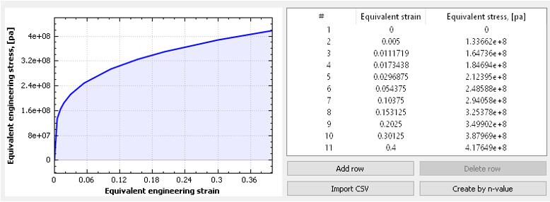

図 2. 対応するひずみ応力曲線
注: ひずみ応力曲線の最初の2点によって定義される弾性係数は、E=2.67324e+10 Paです。

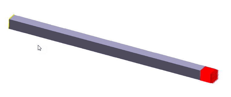

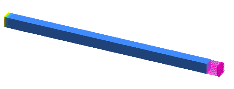

バーを3Dソリッドとしてモデル化しました。ソリッドの左端は固定され、右端に軸力の荷重がかかっていました(
図 3)。

図 4. 荷重F=30000 Nでのフォンミーゼス応力
